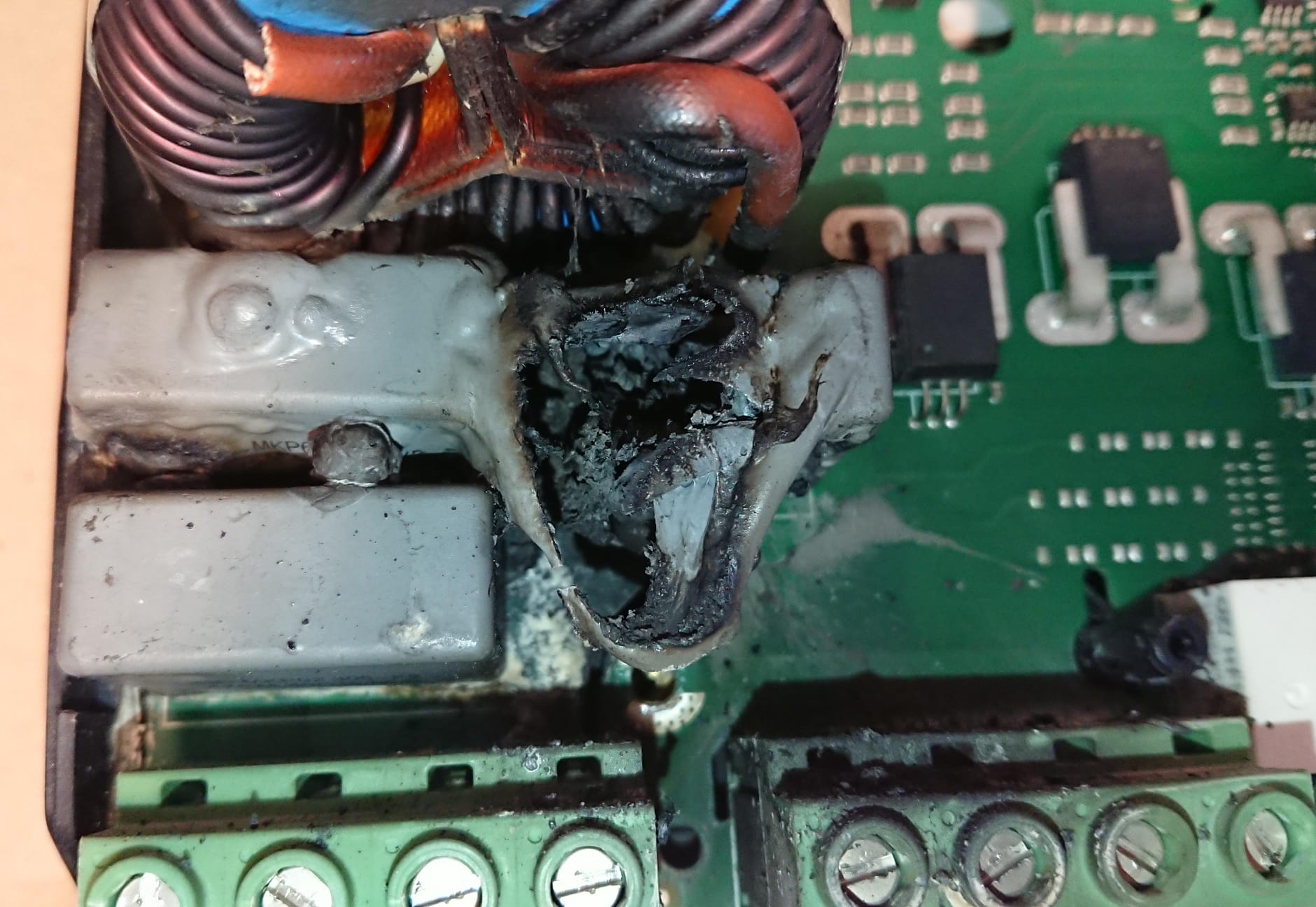

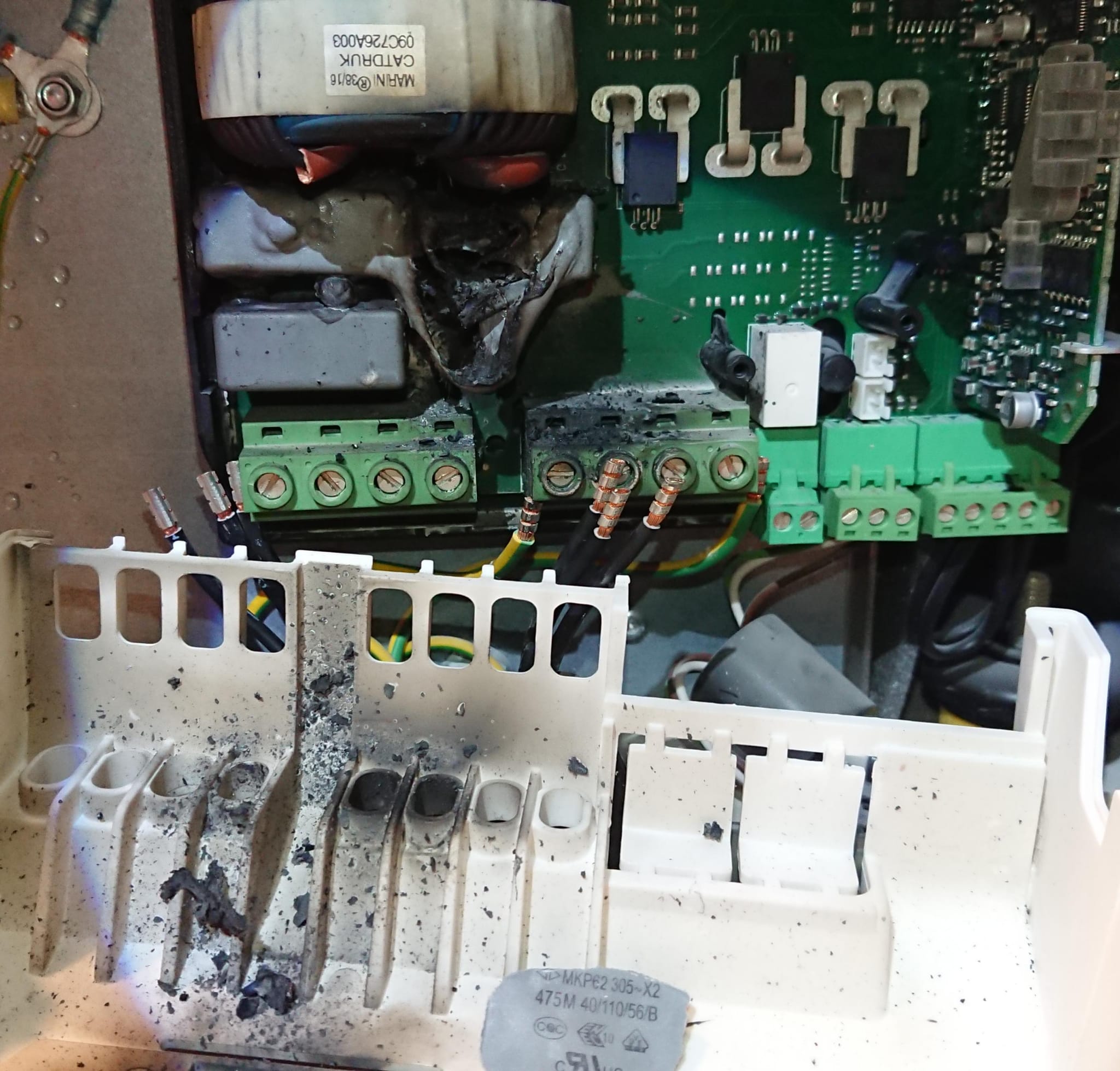

Kürzlich hat sich die Ansteuerung von einem Kompressor recht spektakulär und mit viel Rauch verabschiedet. Grund dafür war wohl ein defekter Sicherheits-Kondensator vom Typ MKP62 305~X2 im Eingangsfilter. Irgendwann hat dann die dreiphasige 20 A Sicherung ausgelöst, da war aber schon der meiste magische Rauch entwichen...
Ich bin bislang eigentlich davon ausgegangen, dass sich die typischen X/Y im Fehlerfall recht kontrolliert und unspektakulär verhalten. Scheinbar ist dem aber nicht so?!
Haben sie doch. Der Brand ist lokal begrenzt geblieben, hat sich nicht ausgebreitet, und ist nach Abschalten der Energiezufuhr von selbst verloschen. Genau das, was man erwartet.
