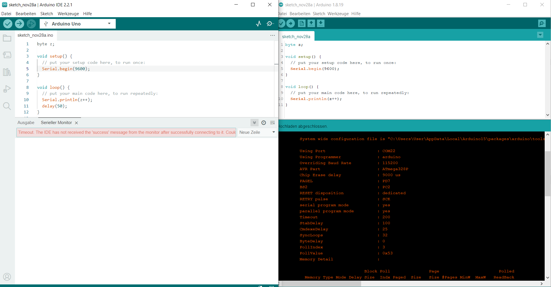

Moin zusammen,
da ist ganz schön der Wurm drin.
Arduino IDE 2.2.1
Wenn ich dieses sehr einfache Programm mit der neuen IDE auf das Arduino
Uno Board geflasht habe, gibt es keine Möglichkeit mehr sich mit dem
Board in Verbindung zu setzen. Weder kann ich den Monitor öffnen (s.
Bild, links) noch kann ich das Programm erneut runterladen.
Mit der alten IDE funzt alles, so wie es soll (s. Bild rechts).
Auch mit dem Microchip Studio ist es überhaupt kein Problem.
Allerdings muss ich dazu das Board kurz vom Computer abstöpseln.
Also irgend etwas blockiert die TX/RX Leitung. Aber was?
Gibt es vielleicht irgendeine Einstellung, die ich verändern muss?
Vielen Dank für eure Unterstützung.
Einen schönen Tag
Andreas

Ist das ein China-Clone vom Arduino Nano? Mit CH340 als USB-Interface?
(leider sind auf dem Screenshot einige wichtige Millimeter unten
abgeschnitten..)
Unter Win11 gab es vor kurzem ein Treiber-Update, bei dem genau der
Effekt auftritt. Download geht, serielle Kommunikation danach geht nicht
mehr.
=> Treiber deinstalieren, ältere Version von wch.cn bzw. wch-ic.com
installieren.
https://www.wch-ic.com/downloads/category/30.html
Wenn du nach einem Reboot noch kein Arduino genutzt hast, kannst du dann
mit einem anderen Terminalprogramm (z.B. Hterm) mit dem Controller
reden?
Achtung: Auch ein Slicer für 3D Drucker wie z.B. Cura krallt sich gerne
mal eine verfügbare serielle Schnittstelle (USB-Seriell) und gibt die
nicht frei, auch wenn kein Drucker dran hängt.
von Andreas S. (newpiccer)
Moin Bernhard,
ja, sehr wahrscheinlich ein Klon, ist auf einem Elegoo Car Kit verbaut.
CH340 ist installiert.
Aber wie gesagt: Mit der Arduino IDE 1.8.19 und dem Microchip Studio
kann ich ohne Probleme den seriellen Monitor öffnen...
Vielen Dank.

von Arduino F. (Firma: Gast) (arduinof)
Stete Wiederholung hat Einfluss auf den Mindset, gerade auf deinen, aber
nicht auf die Tatsachen.
Du magst Wiederholungen, darum repetiere ich meinen Vorredner:
Wohl der falsche, nicht mit der 2er IDE funktionierende, Treiber.
