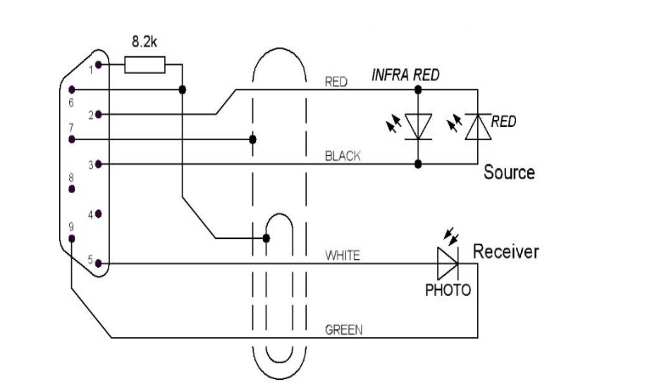

Ich habe nach ein paar SpO2 Sensoren gegoogelt und fast alle haben irgendwie einen Widerstand von mehreren kOhm zwischen PIN1 und PIN6. Das ganze geht auf den inneren Schirm und ich sehe nicht genau, für was das sein soll? Irgendwie zum Messen von Störungen oder so?
z.B: http://www.ijirset.com/upload/2016/icete/ece/15_72_ICETE16_ELC_PID126.pdf
Grüsse, Bert

Wenn das mal nicht dazu dient, den korrekten Sensor zu identifizieren. Als Guard macht das keinen Sinn, denn wieso sollte man den Widerstand im Stecker und nicht auf der Platine verbauen, wenn man denn überhaupt einen braucht... Der Guard ist doch eh über Pin 6 angezapft.
