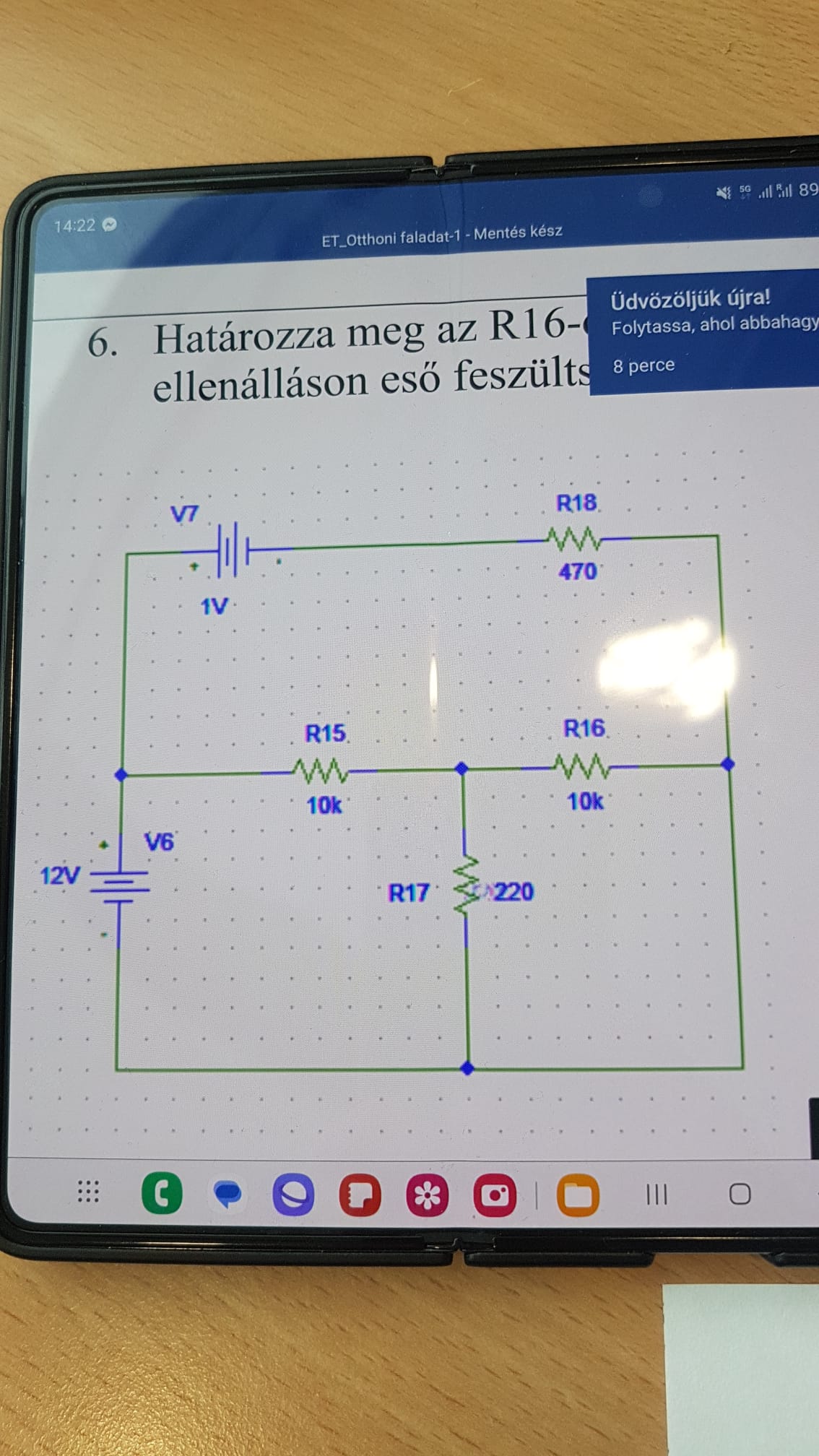

Es geht um eine Widerstandsschaltung mit 2 Spannungsquellen und 4 Widerständen siehe Bild 1.
Gesucht sind der Strom durch R16 und die Spannung über R16

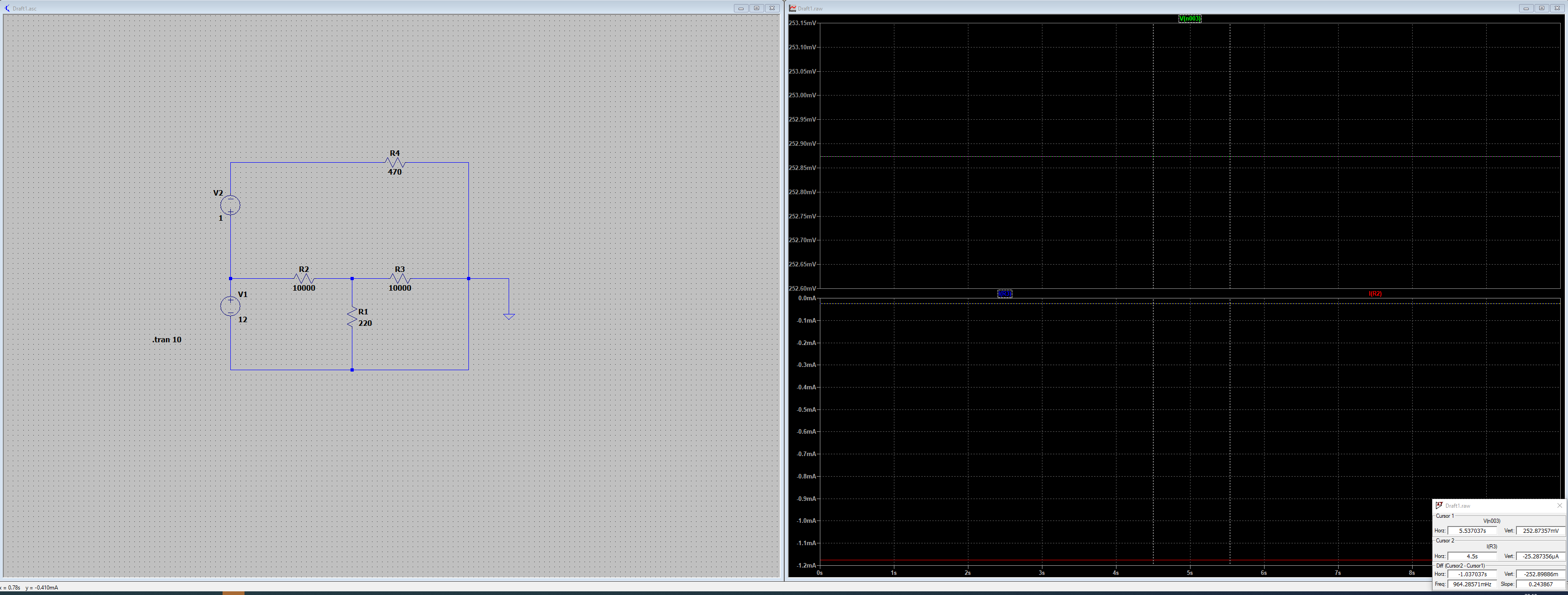

Habe mir dann die Schaltung mal im LTSpice aufgebaut und laufen lassen. Ir15 unterscheidet sich erst in der 3ten Nachkommastelle (bei mA Messbereich).

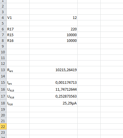

Hab das ganze nochmal in Excel mit höherer Genauigkeit der Werte gerechnet, Bild 4 und komme auf die selben Werte wie LTSpice und das Simulationsprogramm des Kollegen.

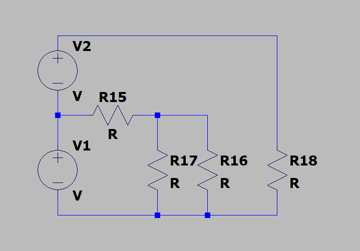

Ich stelle mir nur gerade die Frage, warum V7 keinen Einfluss auf R16 hat, bzw. warum der obere Teil der Schaltung vernachlässigbar ist. Hat das mit der Parallelschaltung der beiden Teile zu tun?

Das sieht man gut, wenn man das Superpositionsprinzip anwendet und die 12V Quelle kurzschließt. Dann werden R15, R16, R17 kurzgeschlossen und die gesamte Spannung V7 fällt über R18 ab. Sprich: Der Spannungsabfall über R16, der durch V7 verursacht wird ist = 0. Lediglich die 12V Quelle ist für R16 relevant.
#7545977
Bei solchen Schaltungen (nur mit linearen Elementen) kann man das Überlagerungsprinzip verwenden: alle Spannungsquellen bis auf eine als Kurzschluss annnehmen und für diesen Fall die Ströme berechnen.
Anschließend die Ströme aller Einzelfälle vorzeichenrichtig addieren.
