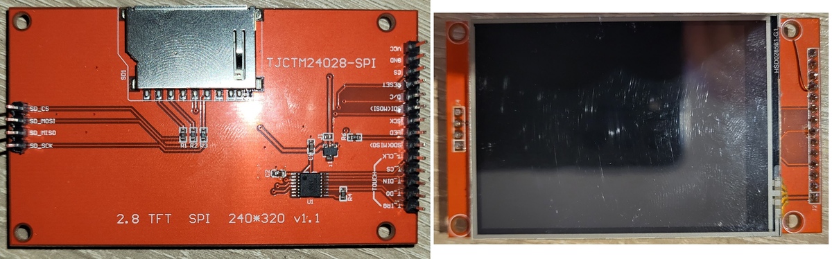

Ich habe an einem Raspberry Pi Zero W ein 2.8 Zoll TFT Display verbaut
mit ILI9341 als Controller. Ich weiß man könnte auch ein HDMI Display
dran anschließen etc.. und eigentlich ist der RasPi auch absolut
Overkill aber egal.
Das Display anzusteuern ist absolut kein Problem zumindest wenn es um
das beschreiben des Displays geht das funktioniert nämlich super. Ein
teil der GUI läuft ja auch schon auf dem Display. Verwendet wird der AUX
SPI1 des Raspberry Pis. Angeschlossen habe ich alle Leitungen wie
CS,D/C,SCK,MOSI,MISO,RESET. Es ist ein Display mit XPT2046
Touchcontroller welcher ebenfalls angeschlossen ist und ohne Probleme
funktioniert. Gelesen wird auch nur mit 8MHz! SPI Frequenz darf ja
eigentlich auch nicht mehr als 10MHz betragen ...

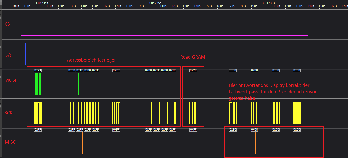

Kommen wir zum Problem: Ich möchte gerne aus dem internen Grafikspeicher
des ILI9341 Pixel auslesen um ein bestimmten Bereich wieder herzustellen
nachdem eine Eingabe vom Nutzer erfolgt ist. Das Problem ist das ich
zwar den Pixel lesen kann jedoch nur einmal danach kann ich ruhig
irgendein anderen Pixel versuchen zu lesen es wird jedoch immer der Wert
des zuerst gelesen Pixel zurückgeben. Also das pixel lesen vom Display
funktioniert teilweise.
Ich habe auch versucht zB. die ID4 auszulesen(Gibt dann ja 0x9341
wieder) jedoch bekomm ich da nur 00 00. Nie etwas anderes.

Ich muss sagen ich verstehe das Datenblatt auch da nicht so ganz. Es
gibt Serial Interface I und II welche durch die IM Pins fix kodiert
sind, wie die bei diesem Display beschaltet sind? Keine Ahnung. Da aber
der SDO(MISO) Pin rausgeführt ist gehe ich von 4-wire Serial Interface
II aus mit D/C als Pin und nicht als Bit.
Geschrieben ist das Programm in C mit der BCM2835 library um die

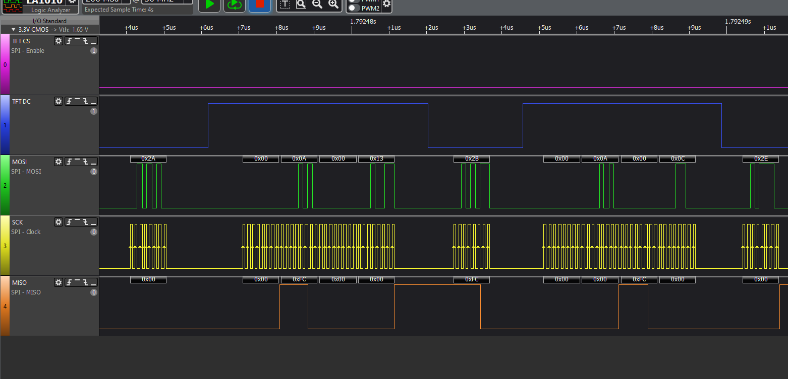

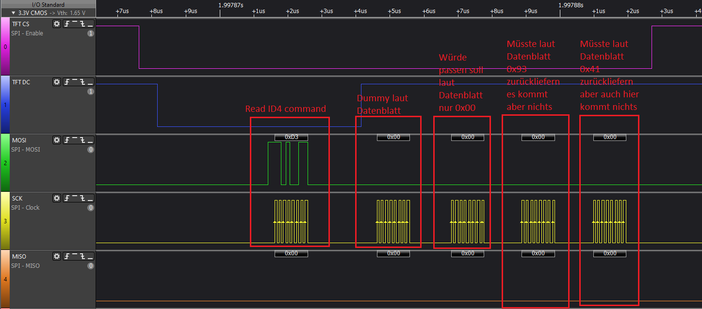

Prozessorfunktionen anzusteuern. Ich hab auch mal aufm Logic analyzer
geschaut was dort so ankommt jedoch passt das von der Übertragung nur
der ILI9341 gibt einfach keine Daten zurück.
Hier mal die readPixel funktion:
void ili9341_readPixel(uint16_t x, uint16_t y) {
    bcm2835_gpio_fsel(RPI_BPLUS_GPIO_J8_36, BCM2835_GPIO_FSEL_OUTP);    //Manual CS control - To keep CS continues low during the operation
    bcm2835_gpio_write(RPI_BPLUS_GPIO_J8_36, LOW);                      //CS Low
    //Set read address
    ili9341_writeCommand(0x2A);
    ili9341_writeDataDWord((x << 16) + x); //32-Bit
    ili9341_writeCommand(0x2B);
    ili9341_writeDataDWord((y << 16) + y); //32-Bit
    ili9341_writeCommand(0x2E);     //Read from GRAM
    //Write D/C pin High
    bcm2835_gpio_write(DC_PIN, HIGH);
    dcHigh = true;
    //Setup SPI clock to 8MHz
    bcm2835_aux_spi_setClockDivider(bcm2835_aux_spi_CalcClockDivider(ILI_CLOCK));
    bcm2835_aux_spi_setCS(2);
    char rxBuf[4] = { 0x00, 0x00, 0x00, 0x00 };
22
    bcm2835_aux_spi_transfern(rxBuf, sizeof(rxBuf));
23
24
    bcm2835_gpio_write(RPI_BPLUS_GPIO_J8_36, HIGH);                     //CS High to end transmission
25
    bcm2835_gpio_fsel(RPI_BPLUS_GPIO_J8_36, BCM2835_GPIO_FSEL_ALT4);    //Back to auto CS
26
27
    printf("Read Pixel from X:%d Y:%d - Red: %02X - Green: %02X - Blue: %02X - 565: %X\r\n", x, y, rxBuf[1], rxBuf[2], rxBuf[3], ((rxBuf[1] & 0xF8) << 8) | ((rxBuf[2] & 0xFC) << 3) | (rxBuf[3] >> 3));
28
Und auch nochmal hier die readID4() funktion:
void ili9341_readID(void) {
    ili9341_writeCommand(0xD3); //Command 0xD3 read ID4 - writeCommand sets DC to low for command.
    ili9341_readByte(); //Dummy read - readBytes set D/C to high for data
    ili9341_readByte(); //First data byte all zeros
    uint8_t id1 = ili9341_readByte();   //ID part 0 (should be 0x93)
    uint8_t id2 = ili9341_readByte();   //ID part 1 (should be 0x41)
    printf("ID is: %X %X\r\n", id1, id2);

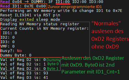

Aber das scheint ja wohl ein Problem zu sein das andere auch haben mit
dem Auslesen im SPI Modus des Displays. Beiträge gibts dazu ja genug
teilweise auch mit Codebeispielen mit diesem Ominösen 0xD9 Befehl der ja
offiziell nicht mal dokumentiert(Bei der Adafruit lib für den ILI9341
ist er als "Woo sekret command?" kommentiert) ist im Datenblatt(Er
funktioniert bei mir auch nicht) aber anderen scheint der wohl geholfen
zu haben Register auszulesen.

Nachtrag: Ich habe mir Dein Timing noch nicht genau angeschaut, aber was
mir mal aufgefallen ist: Beim Schreiben vertragen die ILI9341, die nativ
über SPI angesteuert werden (es gibt auch welche, die Parallel mit zwei
Schieberegistern am SPI angeschlossen sind :( ), eine deutlich höhere
Datenrate als beim Lesen.

Ich verstehe aber auch nicht was die Unterschied zwischen den
sogenannten "Level1" und "Level2" Befehlen ist. Also das die genau von
einander unterscheidet, bzw kann ich im Datenblatt nichts finden oder
habs überlesen :P. Read ID4 gehört zu den Level2 Befehlen. Aber auch die
Level1 befehle wie Read ID1(0xDA) oder Read Display Identification
Information(0x04) bekomm ich keine Antwort vom Display mit sinnvollen
Daten in der regel ist alles 0x00.
Ich bin aktuell noch nicht Zuhause kann später nochmal ein Bild vom
Logic analyzer hochladen bei den Level1 befehlen.

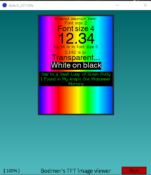

J. S. schrieb:
> Beim eTFT ist ein Beispiel ScreenCapture dabei, das soll mit ILI9341 und
> STM32 laufen.
Das das läuft tatsächlich! Ich habs auf einem STM32F446RET6 gespielt und
siehe im Anhang die Pixel konnten ausgelesen werden und mittels
Processing 4.3 dargestellt werden. Also das Display kann schon Daten
ausgeben!

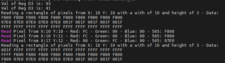

Jein, also ich habe jetzt eine readPixels() Funktion hinzugefügt welche
ein Block an pixels ließt. Das gute zu erst es funktioniert und die
Pixeldaten stimmten auch, jetzt das schlechte wird die Funktion über den
genau gleichen Pixelblock nochmal ausgeführt kommen andere teilweise
korrekte Daten zurück siehe Bild "Output" von der SSH Konsole.
Das verstehe ich halt nicht. Ich habe per Logic analyzer überprüft ob da
was falsch gesendet aber wird es nicht die Adresse etc... wird alles
korrekt wie beim ersten readPixels korrekt übertragen. Nur das Display
antwortet komplett anderes.
Auch mit der readPixel Funktion wird es nicht besser. Der erste
readPixel Funktion Aufruf liefert korrekt die richtigen Pixeldaten der
zweite liefert die gleichen vom ersten readPixel obwohl der Pixel an der
angegeben X,Y komplett andere Werte hat. Und der dritte Aufruf liefert
was komplett falsches.

Was mir noch aufgefallen ist im Logic analyzer, was ich mir auch nicht
erklären kann, sobald das Display einmal Daten geschickt hat egal welche
werden diese IMMER bei einem Transfer wieder auf der MISO gesendet siehe
dazu den Anhang "setAddr MISO Daten" dort wird der Befehl 0x2A also die
Adresse gesetzt sobald der D/C pin auf Daten schaltet und die
eigentliche Adresse kommt(0x0A und 0x13) wird auf MISO wieder 0xFC
ausgegeben und beim nächsten Befehl von 0x2B wieder.
Das kann doch nicht richtig sein, da dürfte der Controller eigentlich
gar nicht antworten, auch im Datenblatt ist vermerkt das dort keine
Daten zurückgeben werden.

Hier nochmal der Code der ausgeführt wird in der main und die Ausgabe in
der Konsole erzeugt:
  //Read Level2 command "Read ID4" returns 0x9341
  ili9341_readRegister(0xD3, 2); //Returns 0x93 Byte 2 of 0xD3
  ili9341_readRegister(0xD3, 3); //Returns 0x41 Byte 3 of 0xD3
  //Read Level1 command "Read display identification information"
  //ili9341_readRegister(0x04, 1); //ID1
  //ili9341_readRegister(0x04, 2); //ID2 Funktioniert nicht!
  //ili9341_readRegister(0x04, 3); //ID3
  ili9341_fillRect(10, 10, 10, 1, RED);
  ili9341_fillRect(10, 11, 5, 1, GREEN);
  ili9341_fillRect(15, 11, 5, 1, BLUE);
  ili9341_fillRect(10, 12, 10, 1, WHITE);
  ili9341_readPixels(10, 10, 10, 3); //Reads from X:10 Y:10 auslesen des zur bearbeiten Bereichs
  ili9341_readPixel(10, 10); //Should return 0xF800
  ili9341_readPixel(16, 11); //Should return 0x001F
  ili9341_readPixel(17, 12); //Should return 0xFFFF
Mfg

Ich habe hier 2 gleiche Display(Zumindest dachte ich dieses) vom Typ
ILI9341 liegen sehen exakt gleich aus wie auf dem Bild was ich
hochgeladen habe. Beide habe ich 2018 auf Amazon bestellt kamen auch
beide vom gleichen Verkäufer in einem Paket das weiß ich noch.
Nur hatte ich eins am Raspberry angeschlossen und das andere(War sogar
noch eingeschweißt in der ESD Verpackung) am STM32 angeschlossen. Weil
dachte es seien beide gleich. Nun ja das Display welches eingeschweißt
war funktioniert am STM32 perfekt und auch am Raspberry funktioniert es
so wie es soll heißt die oben beschreibenden Probleme mit readPixel und
readPixels treten nicht mehr auf! Das andere Display funktioniert am
STM32 nicht richtig! Das screenshot capture Skript läuft nicht sauber
durch teilweise werden gar keine Pixel geladen manchmal nur halb ... Es
scheint wohl so als wäre das Display defekt zumindest was das lesen
angeht. Beim darstellen von Pixeln und beschreiben von Registern scheint
es keine Probleme zu geben die wären sonst in den letzten 2 Wochen
aufgefallen beim Testen
Toll hat jetzt nur fast 3 Tage gedauert um das herrauszufinden.

Ich habe nachdem ich die Pixeldaten in readPixel und readPixels fertig
gelesen habe nochmal ein NOP Befehl gesendet, danach bliebt das ominöse
Verhalten der MISO Leitung(Siehe Anhang letzter Beitrag setAddr MISO
...) weg. Sie gibt also nicht mehr die selben Daten bei jeden
Befehl/Daten aus -> TOLL!
Das ID lesen bleibt mir noch immer ein Rätsel vllt. kann ja einer von
euch das mal für mich ausprobieren mit seinem ILI9341 Display und
schauen ob er was anderes bekommt. Es geht dabei um den Befehl 0x04.
0x04 ist "Read display identification information" und sendet in der
Theorie laut Datenblatt ein Dummy und 3x IDs. Die drei ID's bekommt man
aber auch mit Read ID1(0xDA), Read ID2(0xDB) und Read ID3(0xDC). Und es
handelt sich dabei um USER IDs. Der 0x04 Befehl scheint die IDs somit
nur als ein Befehl auszugeben in der Theorie.
Heißt man muss die selber Programmieren mit dem NV Memory Befehlen!
Standardmäßig sind ID1 = 0x00 und ID3 = 0x00. Bei ID2 bin ich mir nicht
sicher es soll sich da um eine Revision ID handeln im Bereich von 0x80
bis 0xFF. Ob jetzt jedoch der Default Value von ID2 = 0x80 ist bin ich
mir nicht sicher ich würde sagen laut Datenblatt ja.
Aber ich lese da immer nur 0x00 zurück. Egal ob direkt oder mit diesem
geheim 0xD9 Befehl ...
Vielleicht kann ja jemand das von euch mal testen was er bei dem
Read-ID2 Befehl bekommen würde.
Ich habe auch alle anderen Lesebefehle die so direkt mit "Read ..." im
Datenblatt gestanden ausprobiert. Zb. liefert mit der 0x0C Befehl (Read
Display Pixel Format) 0x05 zurück. Was 16bit/pixel entspricht und auch
passt.
Jedoch ist mir da eins aufgefallen laut Datenblatt ist das erste Byte
ein Dummy-Read und enthält keine Daten erst das zweite Byte enthält die
Daten. Komischerweise ist es bei mir genau anderes rum. Das "Dummy-Byte"
laut Datenblatt enthält bei mir die 0x05 und das zweite Byte nix. Ich
kann auch nur ein Byte lesen(Sprich laut DB das "Dummy Byte") und
bekomme die richten Daten.

Vermutlich haben unsere Displays die Leitung hart codiert sodass
das nicht funktioniert. Ich konnte beim näheren Hinschauen auf die
Leiterplatte (unter dem Glas, dem eigentlichen Display) mir
keinen Reim daraus machen.

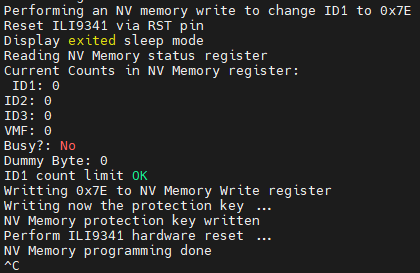

Ich habe das ganze mal mit der ID1 und dem NV Memory ausprobiert. Und
ich konnte den Wert 0x7E als ID1 abspeichern. Wenn ich jetzt read
ID1(0xDA) ausführe bekomme ich 0x7E als Wert zurück. ID2 und ID3 hab ich
jetzt nicht programmiert.
Lese ich das NV Memory Status Read Register auf normalen Weg aus bekomme
ich in allen Bytes wieder nur 0x00. Lese ich das mit dem 0xD9 Befehl aus
bekomme ich Byte1 ein 0x01 das bedeutet das ich die ID1 1 mal
programmiert habe(Bis zu 3x darf man).
Also bin ich mir nicht sicher ob EXTC High ist xD. Normalerweise müsste
das lesen des Registers auf normalen Wege auch gehen. Normalerweise
reflektiert der 0x04 Befehl(Read display ID infos) die readID1/2/3
Befehle. Da kommt aber auch nur 0x00 obwohl für ID1 in der Theorie 0x7E
zurückkommen müsste, also den Wert den ich vorher einprogrammiert hatte.

Im Ahnung nochmal zwei Bilder vom NV Memory Write und auslesen der ID1
