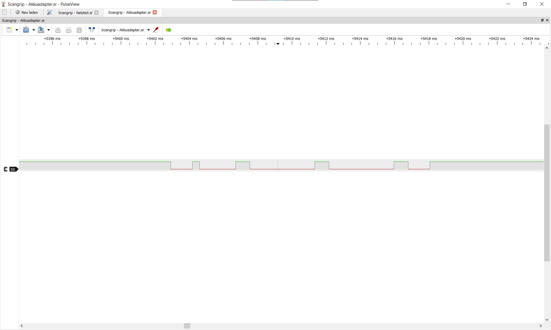

Hallo liebes Forum,
ich habe mir im Internet für einen guten Preis die Scangrip Area 10 CAS gekauft.
Leider ist mir dann zu spät aufgefallen, dass diese Lampe nicht wie die neueren connect Modelle mit dem passenden Adapter an andere Akkus bspw. Bosch oder Einhell betrieben werden können.
Das Problem ist, das die Lampe mit dem Akku zum Einschalten eine Datenverbindung aufbaut um zu schauen, ob es sich hierbei um einen Akku oder dem Netzteil handelt.
Ich persönlich tippe auf ein 1 Kanal UART Protokoll welche ich mithilfe eines Logicanalyzers aufgenommen habe.
Der Mikrokontroller in der Lampe ist der NUC029LAN "https://www.nuvoton.com/resource-files/DS_NUC029_EN_Rev1.06.pdf"

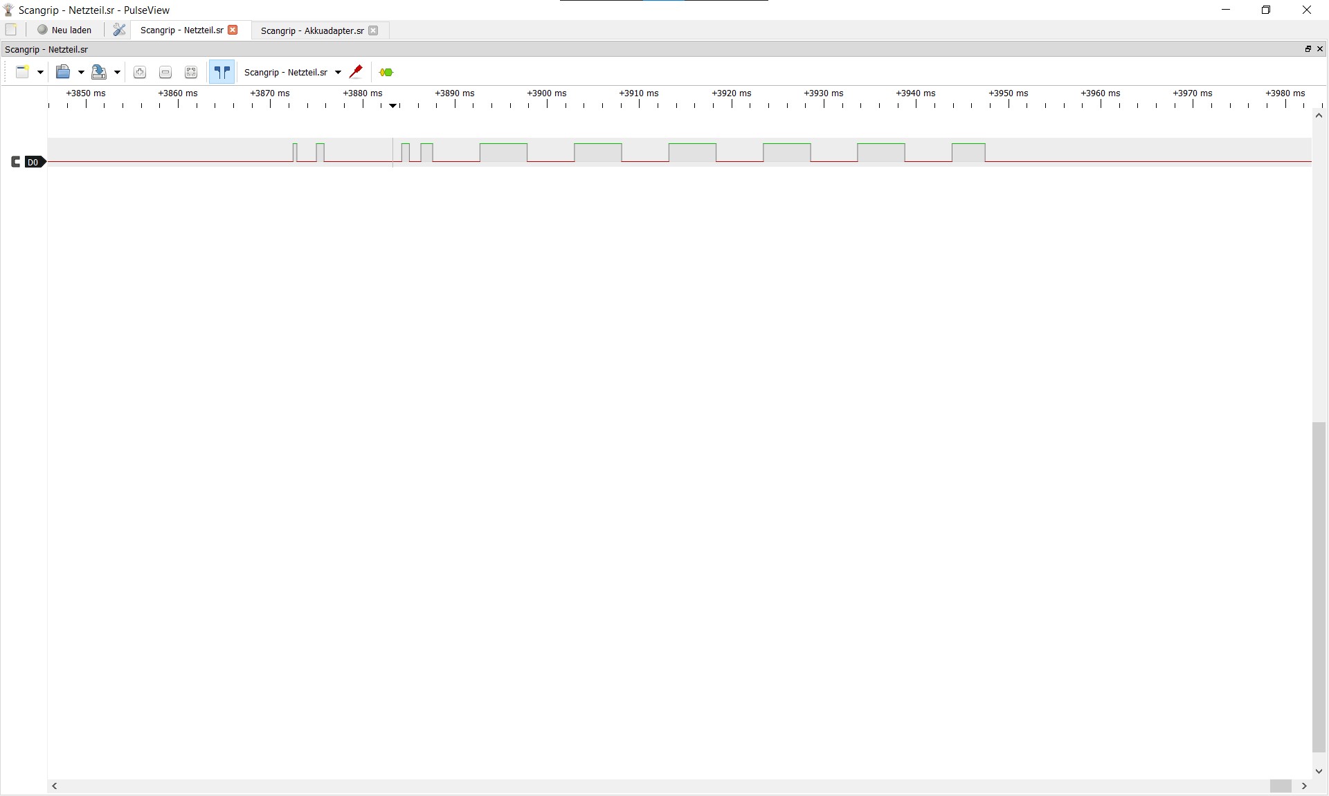

Die angehängten Dateien sind von Pulsview. Einmal die Kommunikation zwischen Netzteil und Lampe sowie die Anfrage der Lampe bei einem nicht kompatiblen Akku.
Das Signal wird nur beim Einschalten der Lampe benötigt und ausgesendet. Heute Abend folgen noch Fotos sowie hoffentlich das Protokoll zwischen Akku (Metabo CAS) und Lampe.
Vielleicht weiß schon jemand etwas.
LG Lenny

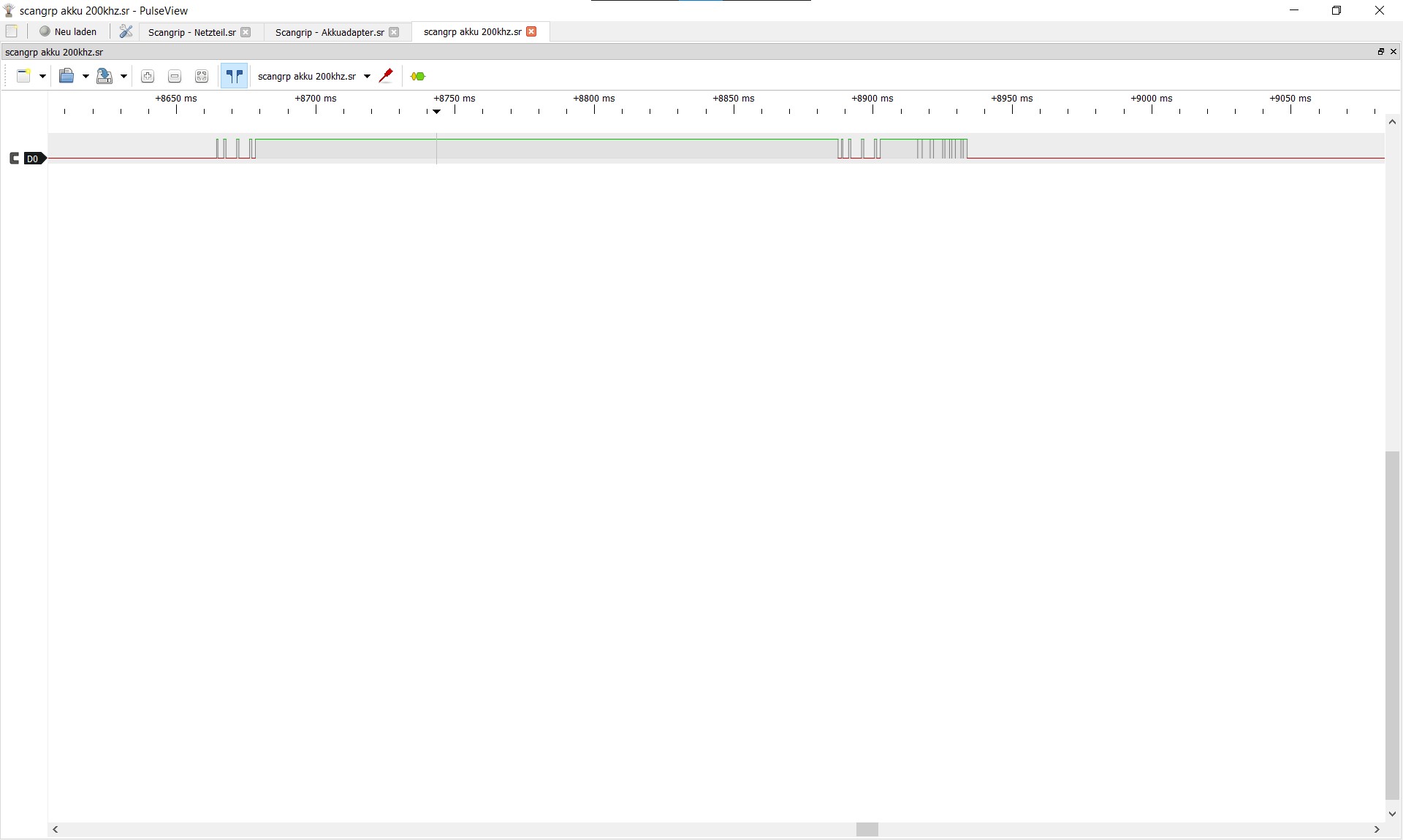

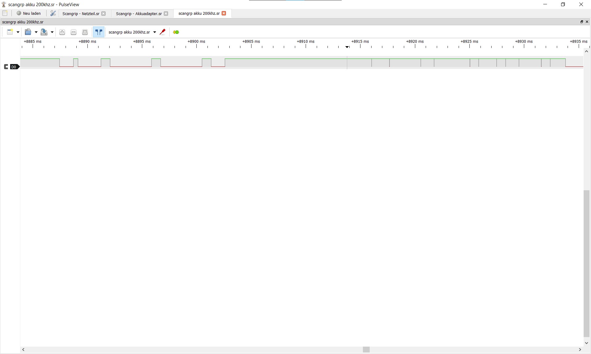

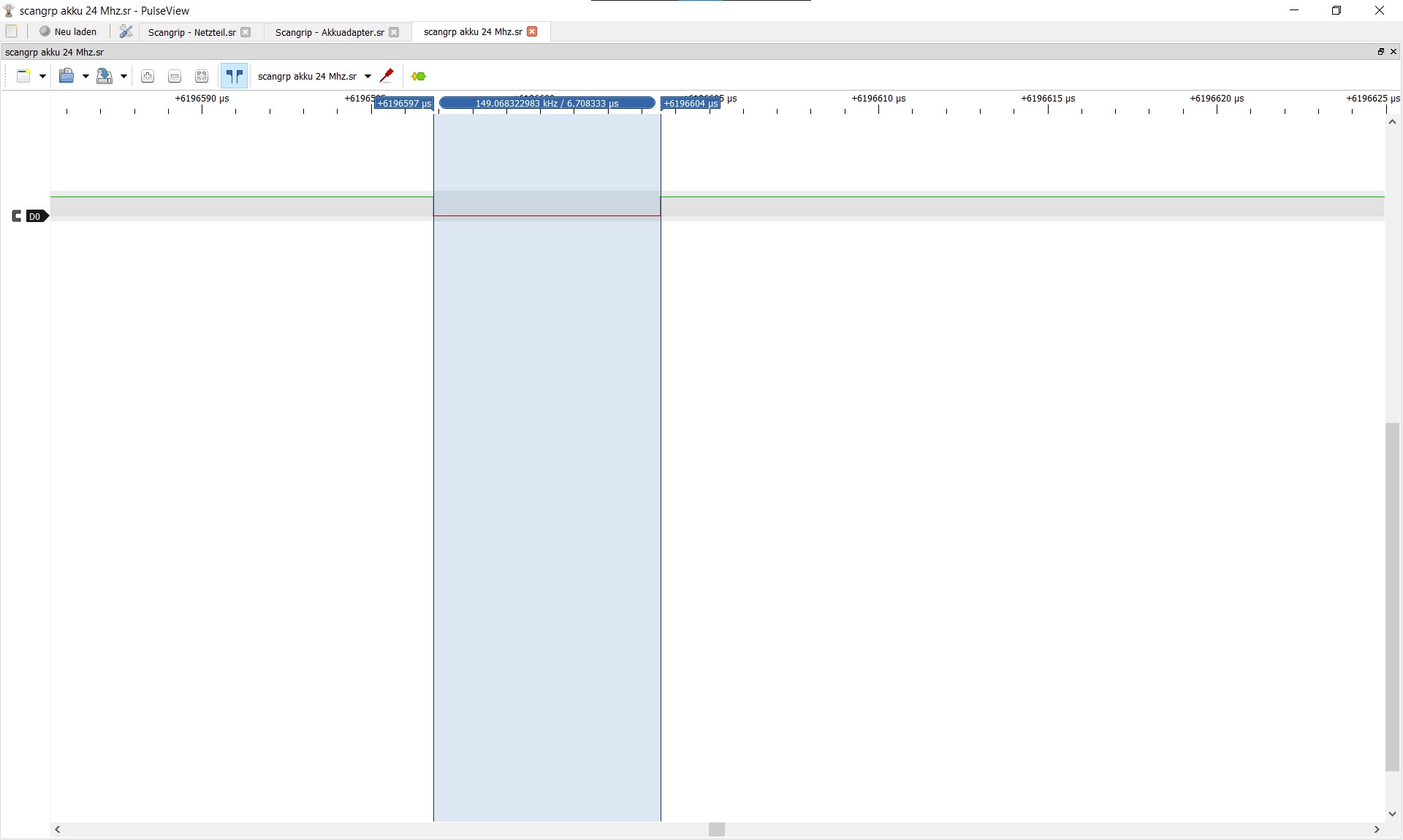

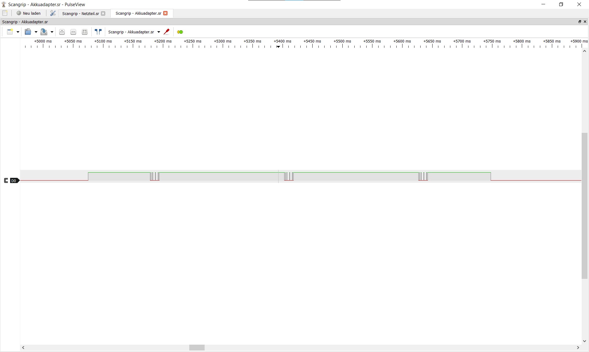

Wie versprochen erstmal die Bilder und das Protokoll vom Metabo Akku.
Das Video habe ich mir auch schon angeschaut, nur leider würden die Baudraten bei dem Metabo Akku nicht übereinstimmen, oder? Alle Signale wurden zwischen GND und D aufgenommen.
