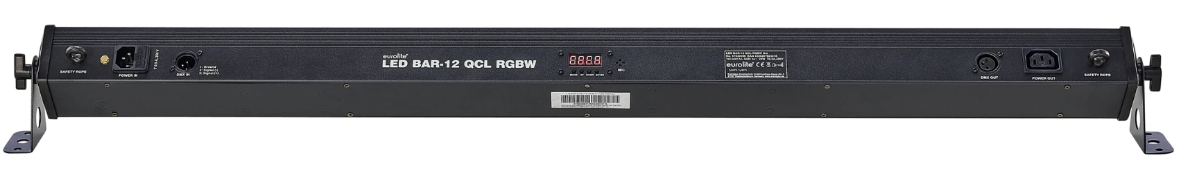

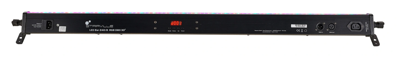

von CA (Gast)
Der sogen. Kaltgeräteanschluß ist nichtnur für Netzspannung vorgesehen,
siehe Bild aus Wikipedia.
Also hör auf Korinthen zu kacken.
Die dort textuell aufgeführten  Anwendungen sind allesamt 230V bzw.
Netzspannung. Wenn mir einer einen Scheinwerfer mit Kaltgeräteanschluss
bringt, dann stecke ich da eines der vielen Netzkabel ein. Ich schaue
vorher niemals drauf, ob das richtig ist.
von Peter P. (peter_p746)
Wenn du etwas verstehen würdest, hättest du bemerkt, das das von dir aus
Wiki verlinkte Bild dazu genau gar nix sagt.

Lothar M. schrieb:
Danke!
Genau da liegt das Problem.

Peter N. schrieb:
> Bei früheren PC-Netzteilen gab es für den Momitor noch eine weibliche
> Kaltgerätebuchse, der Monitor hatte dann einen männlichen
> Kaltgerätestecker.
Gibts auch heute noch in der oben erwähnten Lichttechnik. Ganz
praktisch, wenn man "durchverbinden" muss.
