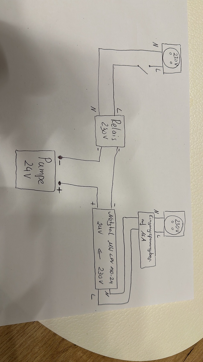

Guten Abend in die Runde,
Leider komme ich aktuell mit meiner Problematik nicht weiter.
Ich arbeite aktuell an einer Zahnradpumpe für eine Espresso Maschine und
mein Aufbau ist wie folgt:
230 Volt Leitung geht einmal an ein 24V Netzteil (Mean Well LPV-150-24),
welches für die Stromversorgung der Zahnradpumpe dient. Die 230Volt geht
dann noch an ein 5V netzteil (Mean well MPM-30-5ST), wo am Ausgang noch
ein Poti (Taiss 100k Ohm hängt) dieses Signal nutzt ich für die
Drehzahlsteuerung 0.3 bis 5 Volt.
Mein Problem ist, dass ich zwar bei Schaltimpuls von den 230V in .5
Sekunden die jeweilige volle Volt Zahl habe, allerdings nach dem
ausschalten es recht lange dauert, bis ich 0 Volt erreicht habe.
Kann mir da jemand einen Tipp geben?

Du hast da Netzteile, keine Trafos.
Und du wirst eben kleinspannungsseitig schalten müssen.
von Michael B. (laberkopp)
Schalte mit den 230V eon Relais, dass die Spannung unterbricht.
von Gianni (gianni2008)
Wenn ich ein Relais samt freilaufdiode verbaue müsste ich auf der
sicheren Seite sein oder täusche ich mich?
Michael B. schrieb:
Habe jetzt ein SSR Relais Input 90-280V bestellt, wo ich zu mindestens
die 24V direkt beim Output trennen kann. Habe ich dann nach dem Netzteil
sprich vor dem SSR nicht das Risiko einer Spitze ohne Freilaufdiode?

von ArnoNym (bergler)
Einige Schaltregler und DC-Schalt-IC (solche für USB) haben genau für
den Zweck Entladewiderstände. Die schalten eine Last parallel drauf,
wenn die Spannung abgeschaltet wird.
Jetzt kommt es halt drauf an, was man unter "schnell" versteht, und
wieviel Kapazität entladen werden muss.
Wenn nicht zuviel Kapazität drin ist, und es 1s oder so dauern darf,
kommt man eventuell mit einem Widerstand parallel zur Versorgung aus.
Ansonsten kann man einen Widerstand mit z.B. einem Relais zuschalten,
sobald die Netzteile ausgeschaltet werden. Das Signal existiert ja.
Der Widerstand kann dann recht klein sein, wie z.B. 10 Ohm.
Im Einfachsten Fall schaltet man DC-Seitig. Man verwendet dann einen
Wechsler, und schaltet von 24V auf 10 Ohm gegen Masse um, als Beispiel.
Der Widerstand muss das natürlich aushalten.
Wenn man sicher sein will, dass beim Klebenbleiben des Relais/Schalter
nichts pappenbleibt und zu Brennen anfängt, kann man einen PTC nehmen:
https://www.vishay.com/docs/29070/ptctl.pdf

von Rainer W. (rawi)
Stör dich nicht dran. Oder was ist der tiefere Hintergrund für deine
Frage?
Wenn du die 24V-Pumpe hart schalten willst, schalte die Pumpe und nicht
irgendein Netzteil davor, dass einen dicken Energiespeicher besitzt.
Genau, ich würde es so schalten, dass es DC 24 Volt schaltet.
Hintergrund ist, dass erst beim Bezug des Espressos, der Switch an der
Maschine die 230V scharf stellt und dann sozusagen das Netzteil bestromt
und dann das SSR Relais die 24v für die Pumpe steuert. Ich habe jetzt
gesehen, dass das Netzteil Überspannung Schutz verbaut hat “Hiccup”. Die
Pumpe hat 100 Watt.

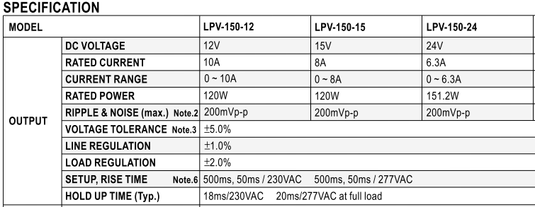

Wie würdest du das in allgmein üblichen Zeiteinheiten ausdrücken? Und
wie lange darf es maximal dauern?
Gianni schrieb:
> Ich habe jetzt gesehen, dass das Netzteil Überspannung Schutz verbaut
> hat “Hiccup”.
Bringt diese Information was zum Problem?
> Die Pumpe hat 100 Watt.
Ich vermute sehr, dass der Motor bei Weitem keine 100W zieht, denn sonst
wäre da bei einer laut Datenblatt typischen Hold-Zeit von 18ms
spätestens 50ms nach Abschalten der Primärspannung Schicht im Schacht.
Lothar M. schrieb:
> Und was hat das Poti mit dem Motor zu tun? Was hängt sonst noch an den
> 5V?
Da ist nur der Poti dran, der das Signal an den Motor abgibt 0.3 bis 5
Volt für die Steuerung der Drehzahl.
> Und was ist jetzt das Problem? Welches der beiden Netzteile macht in
> deinem Aufbau Probleme? Welche Spannung muss schneller abfallen?
Mir würde es reichen, wenn das Netzteil mit 24Volt schnell abfällt,
wobei wie du bereits erwähnt hast, könnte es sein, dass mit der Last es
schnell abfällt. Ist jetzt alles mit dem Multimeter ohne Last getestet.
Deswegen jetzt die Sicherheit, mit dem SSR Relais die 24 Volt DC zu
steuern und schnell zu trennen.
Es sollte innerhalb von einer Sekunde abfallen, sodass die Pumpe stoppt.
>> hat “Hiccup”.
Das könnte sein, dass dann mit Last es doch schnell abschaltet. Sorry
muss korrigieren, laut Datenplaty der Pumpe 50 Watt maximal.

von Peter D. (peda)
Typisch läßt man das Netzteil während des gesamten Betriebs an und
schaltet nur die Niederspannung. Das ist weniger aufwendig und bewirkt
weniger Einschaltstreß des Netzteils (Mean Well LPV-150-24:
Einschaltstrom, max.: 60 A). Dein 230V Schaltelement müßte also 60A Puls
abkönnen.
Ich würde es nach den jetzigen Empfehlungen von euch die Netzteile doch
während der Einschaltzeit der Maschine dauerhaft an lassen und durch ein
„normales“ Elektro mechanisches Relais die 24Volt nach dem Netzteil
steuern.
Hab es mal aufgezeichnet, allerdings jetzt nicht mit genormten Zeichen.
Das Relais würde ich mit einer Steckdose ansteuern, die zur
Espressomaschine geht und dort durch den „Brühschalter“ gesteuert wird.
Von einer anderen Steckdose würde ich mit einem Eingangstrombegrenzer
auf 16A weiter gehen (da die Smartsteckdosen für Max 16a ausgelegt sind)
und zum MW Netzteil. Am Ausgang vom Netzteil geht das Minus zum Relais
und dann zur Pumpe und das Plus direkt zur Pumpe.
Müsste dann noch das Thema mit der Freilaufdiode anschauen. Dann müsste
ich auf der sicheren Seite sein, wenn ich mich nicht täusche.
von Achim H. (pluto25)
Das Ganze wird auch an einer Steckdose funktionieren. Das Netzteil hat
bisher doch auch keine Sicherung geworfen?
Eine Freilaufdiode schadet nie. In dem Fall ist sie eher unnötig da die
Pumpe eine eigene Elektronik hat (sonst würde das Poti nicht arbeiten).
Und diese Elektronik wird kaum die Abschaltspitzen duchreichen.
PS Wäre es nicht einfacher das Poti kurz zu schließen? 0V= Pumpe Stop?

Von der Zeichnung her, würde ich das Signal HINTER dem Netzteil
schalten, anders als meine Idee am Anfang, siehe Zeichnung.
