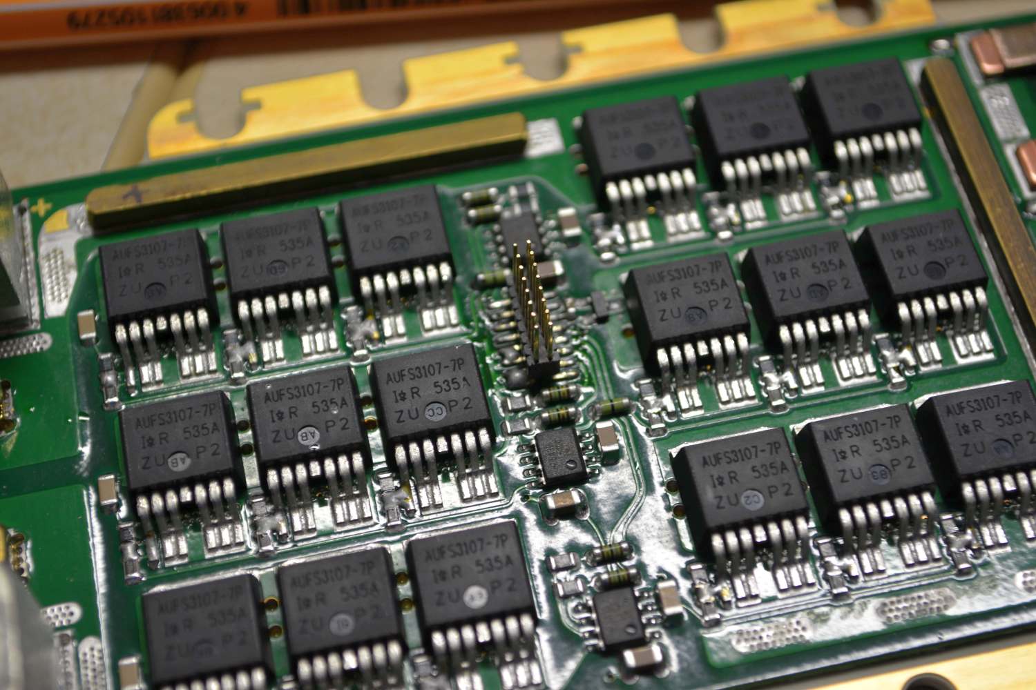

Hallo Zusammen,
ich bin auf der Suche nach einem Powermodul für einen 48V 150A Inverter.
Schön wäre es wenn dort bereits Stromwandler etc. verbaut sind.
Perfekt wäre sowas wie der SKAI LV Inverter von Semikron:
https://www.semikron-danfoss.com/de/produkte/produktlinien/skai/skai-lv.html
Den bekomme ich als Privatperson leider nicht, hab ich schon probiert.
Vielleicht kennt ja jemand eine alternative.
Danke im Voraus
Viele Grüße
Peter

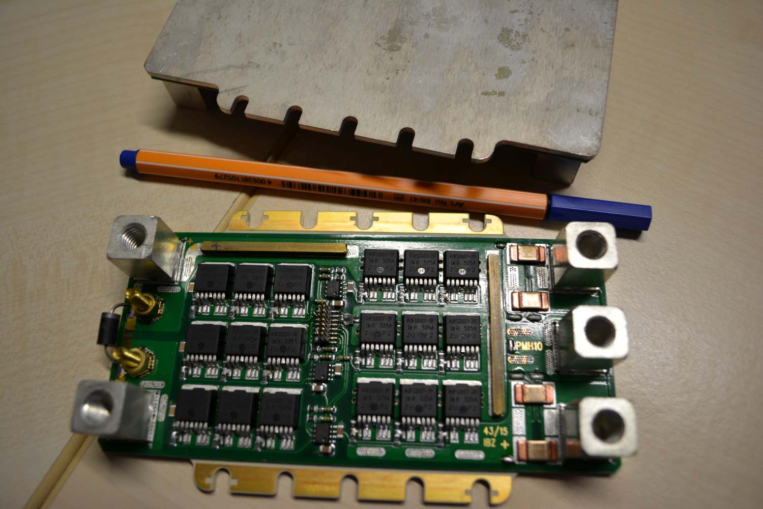

von Rolf (rogerz)
ich hätte da noch ein paar Endstufen übrig - siehe Bilder - die sollten
passen:
- M8-Schraubanschlüsse
- 3x IRFS3107-7P je Schalter
- LM5100A-Gatetreiber
- Shunts in 2 Motorphasen (2x0,3mOhm parallel = 0.15mOhm)
- Temperatursensor (KTY13) onboard
- alles flächig auf 2mm dickem IMS gelötet
- massiv Kupfer im FR4-Teil (4x 140µm?)
- ca 140x80mm
- VB
