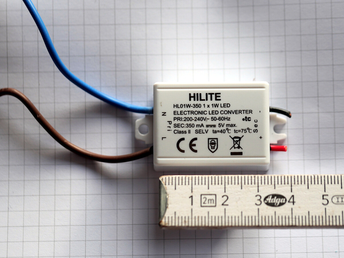

von Burkhard K. (buks)
Jörg R. schrieb:
> Ach so, die 5V aus dem AC/DC-Wandler sind dann was? Zeige mal so ein
> Teil, vielleicht ist eine KSQ.
HiLite (nicht HiTech) - vollständig vergossen. Du hast recht, das dürfte
eine Konstantstromquelle (350mA) sein. Auch dazu habe ich leider kein
Datenblatt gefunden.

Das Teil benötigt aber noch ein Netzteil am Eingang. Die ursprünglich
verbauten waren direkt für Netzspannung am Eingang ausgelegt.
Burkhard K. schrieb:
Wozu ein DB? Alles wichtige steht auf dem Wandler. Das Teil liefert
350mA bei bis zu 5V. Reicht also für eine weiße oder blaue LED, ggf. für
2 grüne bzw. 2 rote in Serie.
Dein „Elektriker“ ist dir was schuldig.

von Michi S. (mista_s)
> das dürfte eine Konstantstromquelle (350mA) sein.
So ist es.
Damit ist auch klar, wie Du Deine Leuchten am sinnvollsten betreiben
kannst:
Alle zehn Leuchten werden in Reihe statt parallel geschaltet, also:
    /=====+L1-===+L2-== ... ==+L9-===+L10-=====\
    \================+CC-NT-===================/
Diese Kette versorgst Du dann mit einem (am besten drinnen platzierten)
Konstantstrom-Netzteil das 350mA oder besser nur 300mA (die LEDs werdens
Dir mit längerem Leben danken und die geringere Helligkeit ist kaum
wahrnehmbar) liefert und eine Spannung größer 30V schafft, also z.B.
300mA / min.10W oder 350mA / 15W.
