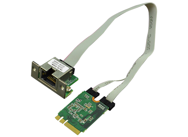

von Max I. (powermeter)
Noch ein kleiner Hinweis, falls noch Hardware rumliegt, die keinen
PCIe-Slot frei hat: Oftmals gibt es einen kurzen M2-Slot, dort kann man
auch einen Ethernet-Adapter unterbringen. Sieht dann z.B. so aus:
https://www.mouser.de/images/marketingid/2021/img/147036691.png?v=070223.0424
