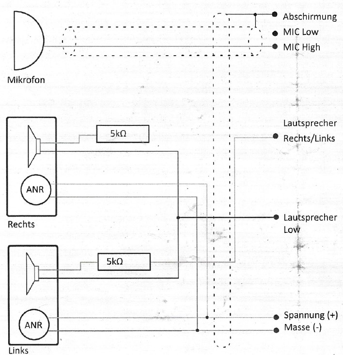

Danke erstmal für deine Antwort! Ich habe mitlerweile eine Skizze von
dem Headset (7 Pol Stecker mit ANC), an dessen stelle ich mein Handy
anschließen möchte.

kannst du mir das mit dem 10/100Ω  Widerstand zur 20/40DB Dämpfung
genauer erklären wie kommen die Werte zu Stande? So wie ich das
Verstanden habe würde der Zwischen MicHigh und GND kommen oder? zwischen
high und low wäre ja ein Spannnungsteiler, aber leider kenne ich den
Innenwiderstand des Eingags ja nicht.

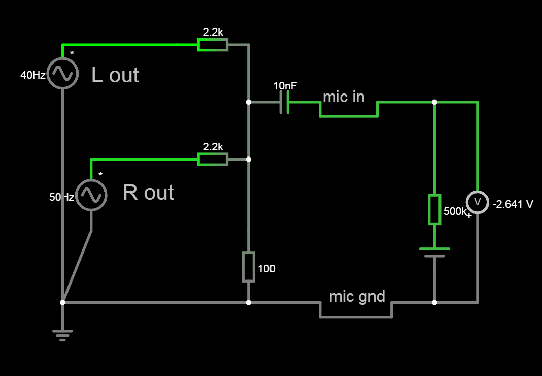

ich habe das mal im umsonst-online-simulator falstad generiert, mit
verschiebbarem regler für den massewiderstand.
http://www.falstad.com/circuit/circuitjs.html?ctz=CQAgjCAMB0l3BWcMBMcUHYMGZIA4UA2ATmIxAUgoqoQFMBaMMAKADcQ8qxCquRihKOBAAWWsKowE7cGBQhcouQpQpl3GtSlRoMgOacq2PMv6ieklgCcQaPAKEo8DwcLVwbd-HfV2Xvhq+nrbODibKYYqQQWCeAMb+DjzGhMm8wmCMDgwoeoTYlBgeSpiEQjBwrADuRo7erhUstfwpdRFQze2mKtEaXcyqfvaBnS3GPVEdkF1TMUmjM7VRapEBbUsLbVFuMxyiboUKB0JKkmJUeUg60l4nfWJuKAgVNPCb9x2fCAofTy+PIQbFgABwoomUHQQEPAGWwVgAHooMBA2hZ0vDlGAHABbACW8QAOgBnPEAOxYSOwGHCeExFkUeCEWNxBJJ+jJABMuvc0dgFMDatg0rDUskME0hSKwBKxPzwLKPvKZczlRlNlMesLaf0pTrFCLxFIutqLlQIQ4jWMxKJLXAbfqPrbGcpPj0-qcetDIe6eW42t7RZ0kYNwCZYUgwAzIsoADIkgD2AFcAC6U8CichEYjeSLFMR2ZQAJUTqZYCfAOcIQXExGSUmgEG4LHDSAAYk3kMh7UwQEW6KTiSmAIZk+J0FhAA
der mikrofoneingang hat hier auch eine phantomspeisespannung für den
impedanzwandlertransistor der üblichen elektretkapsel. den
übertragerkondensator wert weiß ich nicht. alles unverbindliche
phantasie, gell.

Nehmen wir mal an, L und R hat das gleiche niederohmige Quellsignal an
je 2200 Ohm, dann ist das signaltechnisch identisch mit 1100 Ohm an
einer Quelle.
Das Ausgangssignal des Teiler 1100/100 habe ich zu 0,1 fach gerundet,
das ist gleichbedeutend mit 20dB Spannungsdämpfung. Mit 10 Ohm dann 0,01
fach ~40dB Dämpfung.
(Ich hätte besser 2x 1k8 schreiben sollen, dann wärern es genau 0,1
fach)
Eine Electredspeisung ist gering und wird durch den 100 (10) Ohm weiter
verkleinert, da geht nichts kaputt. Solange nichts unangenehm ploppt
kann man das ignorieren.
