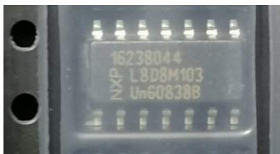

Wer kennt diese Custom-Chips von NXP?
moin!

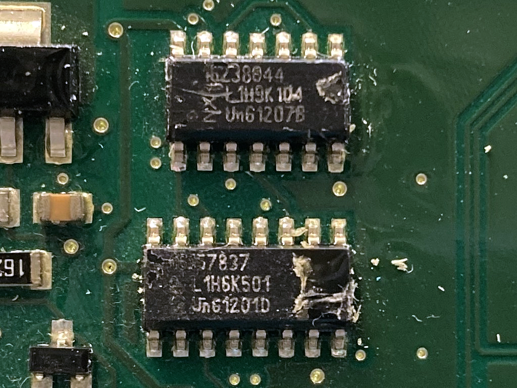

Ford verbaut seit eh und jeh umgelabelte/Codierte Halbleiter in seinen Steuergeräten. Zumeist beginnen die mit mit 7 und sind fünfstellig. Das sind aber in der Regel Standard IC von der Stange.
Auf dem ersten Blick möchte ich fast behaupten das es sich um 0815 TTL/CMOS Bausteine handelt. Der obere könnte ein 74HC14 sein und der untere ist beschaltet wie ein 74HC4052. Ich kann natürlich auch komplett daneben liegen.
Olli Z. schrieb:
Ja, zumindest hätte man eine Quelle... Bei NXP nachfragen kann man sich sparen, das ist alles NDA Zeugs, die geben da nix zu raus.
Nicht nach Internas nachfragen, einfach dumm stellen ;)
Die angegebene Nummer ist eine reine kundenspezifische Bestellnummer, einfach probieren bei NXP die Teile zu bestellen und die werden sich dann schon bei dir melden, das du von Firma XY einen Wisch brauchst um das Teil unter dieser Nummer zu deren Einkaufspreisen zu beziehen.
Daraufhin kann man ja antworten, das man nicht in Verbindung mit der genannten Firma steht und ob es eine Bestellnummer für den freien Markt gibt.
Wobei Delphi ja als Kunde schon genannt wurde.
