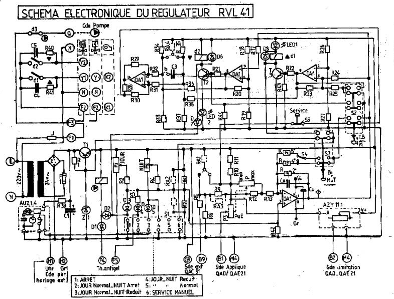

Ich habe die 41.10 als Heizungsregelung für die Fernwärme im Einsatz.
Als ich diese nach dem Sommer eingeschaltet habe, hat die Regelung nicht mehr geregelt sondern voll durchgeheizt.
Der Installateur hat daraufhin festgestellt, dass der Aussenfühler defekt ist oder nicht mehr vorhanden.
Nachdem keiner weiß wo das war oder sein soll, hab ich den Nachfolgefühler Siemens QAC32 gekauft und eingebaut. (Verbaut sollte laut Landis ein QAC31 sein)
Aber seitdem ich den Sensor angeschlossen habe, senkt er nur mehr ab und macht das Ventil komplett zu.
Außerdem macht er ein ungutes Geräusch.
Daraufhin hab ich mir ein Gebrauchtteil 41.10 gekauft, was angeblich neu sein, soll - da geht aber die Uhr nicht.
Aber auch hier, sobald ich den Außenfühler anschliesse senkt er sofort ab und macht das Ventil wieder komplett zu.
Am Fühler messe ich 0,613kOhm.
Kann mir jemand sagen, was für eine Temperatur das ist und was ich sonst noch machen könnte?

QAC31 ist ein NTC, AFAIR, ein einfacher 470 Ohm NTC.
Edit: Nicht ganz.
Hier die Tabelle:
Temp. in °C / Wid. in Ohm
-35 / 672 -30 / 668 -25 / 663 -20 / 657 -15 / 650 -10 / 642 -8 / 638 -6 / 635 -4 / 631 -2 / 627 0 / 623 2 / 618 4 / 614 6 / 609 8 / 605 10 / 600 12 / 595 14 / 590 16 / 585 18 / 580 20 / 575 22 / 570 24 / 565 26 / 561 28 / 556 30 / 551 35 / 539

Danke für die Infos.
Wenn ich es richtig deute sind meine 0,612 also ca. 5° (Ich hab ihn in einem Innenhof befestigt, da dürfte die Temperatur stimmen), da dürfte er das Ventil doch nicht komplett zumachen?
