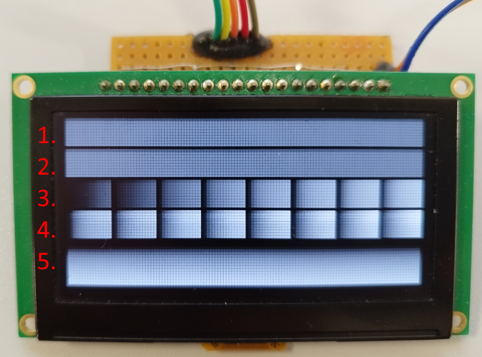

für ein neues Projekt muss ich das genannte Display in Betrieb nehmen
und bin etwas verwirrt was das Datenblatt betrifft, bezogen auf das was
ich beobachte.
Display:
https://de.newhavendisplay.com/2-7-inch-white-graphic-oled-module/
SSD1322:
https://support.newhavendisplay.com/hc/en-us/article_attachments/4414477845911
Bevor ich die Ansteuerung per SPI & DMA realisiere, wollte ich das
Display erstmal "kennenlernen" und habe dafür diesen Bsp.-Code für
Arduino verwendet:
https://support.newhavendisplay.com/hc/en-us/articles/4413877789591-NHD-2-7-12864WD-with-Arduino
Nun zu meinem Verständnisproblem:
Laut SSD1322 Datenblatt werden immer 4 Bit zu einem Pixel abgebildet (16
Graustufen).
1 Beobachtung:
Falls dies wirklich so wäre, dann müsste ich ja nur 64 Byte übertragen
um alle 128 Pixel in einer Zeile anzusteuern. Dem ist jedoch nicht so.
Ich muss 128 Byte senden.
2 Beobachtung:
Ich habe den Eindruck, dass ich mehr als nur 16 Graustufen darstellen
kann.
Könnte es sein, dass Newhaven 2 Segmente zu einem Pixel zusammengefasst
hat? Was die 1 Beobachtung erklären würde.
Im angehängten Code habe ich mal 5 Fälle abgebildet um es mal zu
vergleichen:
1. Balken mit 10px Höhe, Bit 3:0, Pixel = 0x0F
2. Balken mit 10px Höhe, Bit 7:4, Pixel = 0xF0
3. Graustufen 0-127
4. Graustufen 128-255
5. Graustufen 0-16 gleichzeitig auf Bit 7:4 & Bit 3:0
Habe mal versucht so gut wie möglich ein Foto zu machen, die Nr.
entsprechen den genannten Fällen.
Hoffe mir kann von euch jmnd auf die Sprünge helfen, denn irgendwie
ergibt das alles keinen Sinn für mich.
Adam
von Harald K. (kirnbichler)
Statt irgendwelche gleichförmigen Balken auszugeben, schreib' doch
einfach hintereinander die Werte 0, 1, 2 etc. bis 255.
In einer weiteren Zeile: Schreibe abwechselnd 0x0f und 0xf0.
Sieh Dir das Resultat an.
Gut. Und, wie sieht das Ding aus, wenn Du nichts anderes machst als
"data(0xf0); data(0x0f);" 32 mal hintereinander aufzurufen?
von Adam P. (adamap)
Genau so wie Balken 1 & 2. Kein Unterschied.
Adam P. schrieb:
> Du hast mir nur das vorgeschlagen, was ich bereits gemacht habe.
Nein, genau das hast Du nicht gemacht.
a) Du hast 128 mal den Wert 0x0F ausgegeben (und das zehn Mal
nacheinander)
b) Du hast 128 mal den Wert 0xF0 ausgegeben (und das zehn Mal
nacheinander)
c) Du hast die Werte 0..127 augegeben (und das zehn Mal nacheinander)
d) Du hast die Werte 128..255 augegeben (und das zehn Mal nacheinander)
e) Du hast die 16 Werte 0, 0x11, 0x22 etc. bis 0xFF jeweils 128 Mal
ausgegeben.
Was Du nicht gemacht hast, ist das alternierende Ausgeben von 0x0F und
0xF0, und auch nicht 0x0F, 0x00, 0xf0, 0x00

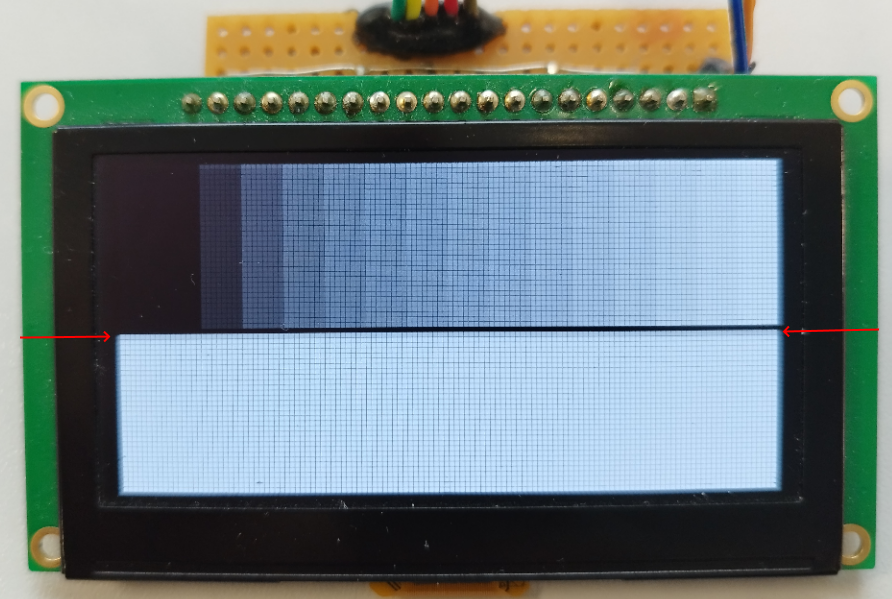

Nach weiteren Tests bin ich nun zu folgenden Erkenntnissen gekommen, für
alle die es interessiert und evtl. mal auf das gleiche Probleme stoßen.
Bezogen auf das Newhaven Display, die haben anscheinend ihre eigene
Suppe mit dem SSD1322 gekocht.
- 1 px entspricht 1 Byte
- Es müssen mindestens 2 Byte übertragen werden, bevor diese übernommen
werden.
- Die einzelne Inkrementierung des unteren sowie oberen Nibbles
resultiert in gleichen Graustufen (nicht volle Helligkeit).
Test 1:
0x00, 0x01, 0x02 ... 0x0F
Test 2:
0x00, 0x10, 0x20 ... 0xF0
- Die Reihenfolge:
0x00, 0x01, 0x02 ... 0x0F, 0x1F, 0x2F ... 0xFF
(erst unteres Nibble bis max., dann das obere Nibble inkrementieren) hat
beim Übergang von 0x0F zu 0x1F einen zu großen Helligkeitssprung.
- Durch das gleichzeitige Inkremetieren des unteren sowie oberen Nibbles
erhält man eine schöne Grauabstufung. Wobei der Wert 0x11 wie schwarz
aussieht, mit der default grayscale table des SSD1322.
(siehe Bild)
Testbild wurde wie folgt generiert (unterer weiße Bereich dient zur
Kontrolle der max. Helligkeit)
  /* 32 px Höhe */
  for(uint16_t i=0; i<32; i++)
    /* 16 Graustufen */
    for (uint16_t j=0; j<16; j++)
      px = (j << 4) | j;
      /* 8 px Breite */
      for (uint16_t k=0; k<8; k++)
        ssd1322_data(px);
  /* 1px Linie schwarz */
  for (uint16_t i=0; i<128; i++)
    ssd1322_data(0x00);
  /* 31 x 128 px weiß */
22
  for (uint8_t i=0; i<31; i++)
23
24
    for(uint8_t j=0; j<128; j++)
25
26
      ssd1322_data(0xFF);
27
28
Somit ist das Problem für mich erstmal gelöst, wäre einfacher gewesen
hätte sich Newhaven daran gehalten wie es eigentlich mit dem SSD1322
sein sollte.
P.S.
Das die column Koordinate = 0x1C, X=0 enspricht liegt daran, dass
Newhaven aufgrund des Layouts einfach die vorderen Segmente nicht
verwendet:
https://support.newhavendisplay.com/hc/en-us/community/posts/11282300100503--Solved-Column-Start-Address-0x1C-Column-Addressing-on-NHD-3-12-25664-
Gruß Adam
Ist der auf Deinem Bild zu sehende graue Rand rechts und um den unteren
weißen Balken herum ein Artefakt Deiner Photographie?
Der "graue Rand" der aussieht wie Anti aliasing ist bedingt durch die
Kamera.
Das einzige was ist, die erste Zeile vom weißen Rechteck (rote Pfeile
auf Bild) ist etwas dunkler als 0xFF.
Dies liegt aber eher an den SEG / COM Treibern.
Spielt für unsere Anwendungsfall keine große Rolle, da ich eher selten
soviel weiße Fläche darstellen werde, dass da die Last so hoch wird.
