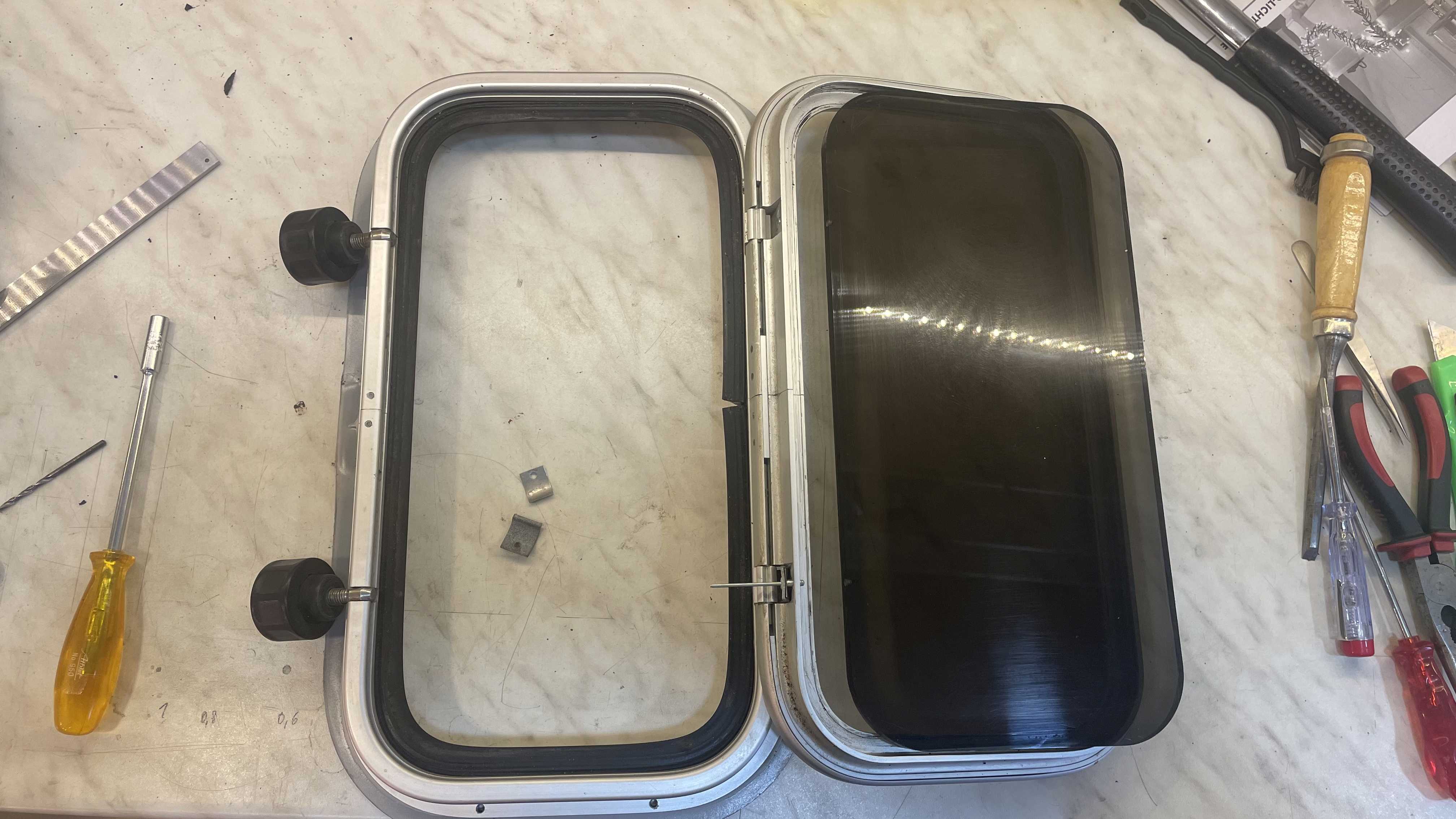

Ich muss einige Acrylglasscheiben in Alurahmen einkleben. Welche
Dichtmasse greift das Acryl nicht an?
Soll schwarz sein, UV beständig und nicht steinhart werden (muss evtl
wieder raus).

Das ist eine ziemlich seltsame Konstruktion: die 10mm Scheibe ist mit
ca.5mm Luft rundum in einen sehr stabilen Alurahmen geklebt. Die „Luft“
ist also vollständig mit einem recht flexiblen/weichen Dichtstoff
ausgefüllt. Die Dehnung der Plexiplatte (ca.20x30cm) muss also von der
Klebmasse aufgefangen werden sonst würde die Scheibe oder der Rahmen
Schaden nehmen. Das ist bei normalem Silikon gerade nicht gegeben. Das
lässt sich kaum komprimieren. Nicht umsonst werden Anschlussfugen auf
dem Bau zuerst mit Füllband hinterfüttert. Das geht hier aber nicht weil
die Dichtmasse auf der Außenseite absolut wasserdicht sein muss.
Am besten zu beschreiben mit „Moosgummi aus der Kartusche“

Aber warum war der originale Dichtstoff dann so nachgiebig? Die Fenster
sind aus den 80ern, auch da kannte man schon Bausilikon. Und das ist es
definitiv nicht.
von Thomas R. (thomasr)
Hier mal ein Bild des zerlegten Fensters. Die Scheibe liegt etwas neben
ihrem Rahmen. Das Ganze mußte leider zerlegt werden um an die Nietung
des defekten Feststellers zu kommen.
