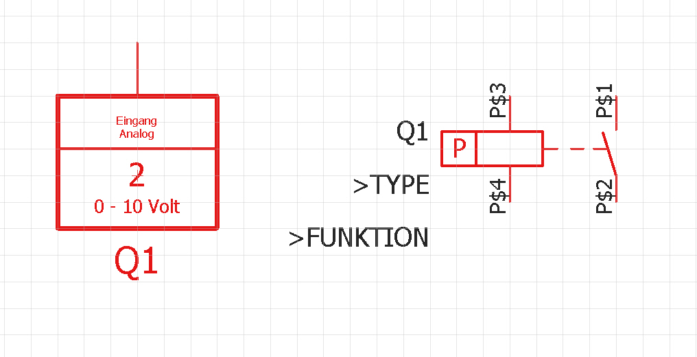

Danke für die Antwort. Ich verwende hier immer noch den Eagle und habe mich daran gemacht Symbole einmal wieder selber zu gestalten. Ist natürlich sehr aufwendig aber für mich wohl zielführend. Die Arbeit muss hat sich mal machen! Dafür hat man es halt so wie man es möchte. Meine eigene Hausnorm sozusagen … Aber für einen Techniker der eine Schaltplan lesen kann habe ich eine Lösung gefunden.
Hier ein Bild an dem ich mich orientiere: (siehe Anhang)
Hier muss ich allerdings noch ein bisschen basteln und überlegen, aber ich denke ein brauchbarer Weg. Im Bild zwei einmal eine grobe Überlegung wie hier etwas sein könnte. Links eine Logoeingang als analoger Eingang, und rechts ein Relaisausgang wobei die Anschlüsse der Spule nur symbolisch sind, aber die NO Klemmen (Fehlerweise) mit eins und zwei als korrektes Abbild der Logo beschriftet werden. Diese sollten ja normalerweise drei und vier haben weil diese im unbestromten Zustand offen sind.
Natürlich kommt hier der Aufschrei... Oh Gott immer noch der Igel! Aber ich habe schätzungsweise in den letzten zehn Jahren (oder 20) gut und gern an die 200 Symbole gestaltet. Und alles neu zeichnen bei Freecard da ist nur die Zeit zu schade. Abgesehen davon dass ich Eagle recht ordentlich beherrsche. Und für meine Bedürfnisse (einmalige Fleißarbeit vorausgesetzt) absolut ausreichend.

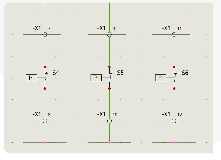

Ja, kommt. Eagle, auch Kicad, Altium, Orcad & Co sind als Elektronik-CAD komplett ungeeignet um Elektropläne zu zeichnen.
Die "Dickschiffe" der Branche sind z.B. Eplan, ESplan, Wscad, SEE. Alle recht teuer und durchweg umständlich zu bedienen.
Empfohlen als freies Programm sei QelectroTech. Das Programm entwickelt sich zum "Kicad der Elektriker". Da findest du auch jede Menge fertige Bauteile z.b. für gängige SPSe und auch viele Beispiele.
https://qelectrotech.org/
Uwe
