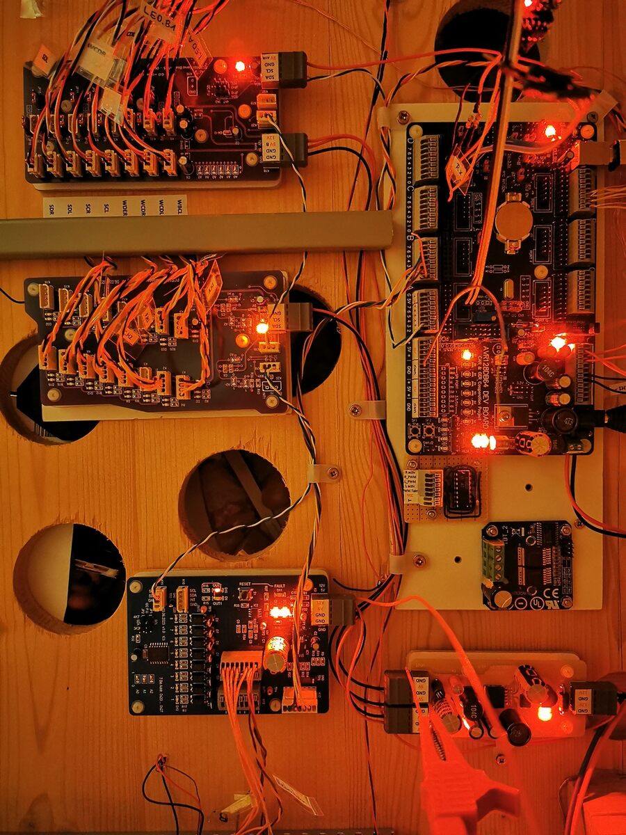

von Veit D. (devil-elec)
ob ich die Verwendung in Kurzform erklären kann, ich versuche es einmal.
Selbstgebaute Platine mit H-Brücke und 8Bit I/O Portexpander usw.
Damit werden Gleisabschnitte auf der Modelleisenbahn ein- und
ausgeschalten.
Sieht dann bspw. so aus.
hBridge.gleisOn((uint8_t)Gleis::GA); hBridge.gleisOn((uint8_t)Gleis::GC);
oder ohne dem einfach so
hBridge.gleisOff(0); hBridge.gleisOff(2);
Die Nummern sind letztlich die Ausgänge 0...7 des verbauten
Portexpanders PCA8574.
Der Rest wird in der Klasse vom Portexpander gemacht.
wie Einige gelesen haben, ist die Zuordnung der Gleisabschnitte zur
Hardware (Portexpander) passend gemacht. Sprich die Verdrahtung
entspricht der enum Reihenfolge bzw. umgekehrt. Auf dem Bild unten links
ist die besagte Platine. Schaltplan wegen der H-Brückenfragen vs. Gleise
hängt auch dran.
Ich tendiere aktuell zur Lösung mit namespace enum oder struct enum.
Sodass ich auf den Cast, egal wo er stehen würde ganz verzichten kann.
Dennoch habe ich damit eine Kapselung, sodass man die enum Namen nicht
völlig wild verwenden kann. Betrifft sowieso nur mich der das schreibt
und lesen muss und der sich selbst vor groben Dummheiten schützen
möchte. ;-)
