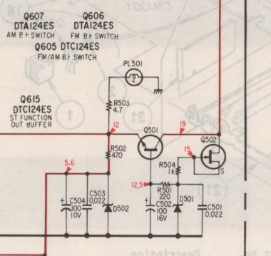

Die Lampe von der Displaybeleuchtung ist defekt. Es handelt sich dabei
um eine T1.25 (4 x 10 mm) Lampe. Nun wäre meine Frage, wie bekomme ich
heraus, welche Leistung die Lampe haben sollte. Ich bekomme die 12 V
Lampen im Internet in 50, 60, 75, 80, 100 und 150 mA. Aber welche soll
ich wählen? In den Serviceunterlagen (siehe Bilder) ist die Lampe PL501
leider nicht genauer beschrieben. Kann ich aus dem Schaltplan etwas
herleiten? Wozu ist der 4,7 Ohm Widerstand R503 vor der Lampe?

Wenn keine weiteren Lämpchen verbaut sind, ist die absolute Helligkeit
nicht so entscheidend. Ich würde vermutlich 50mA-75mA verbauen, damit es
dezent bleibt.
Der soll eigentlich dafür sorgen, das die Lampe etwas Unterspannung
bekommt und dadurch besonders lange hält.

von Bernhard (bernhard_123)
Matthias S. schrieb:
> bekommt und dadurch besonders lange hält...
Ja.
Und er soll den Einschaltstrom bei kaltem Glühfaden reduzieren.
Die meisten Glühlampen brennen beim Einschalten durch, wenn der anfangs
noch kalte Draht wegen dem kurzzeitig ca. 10-fachen Strom ungleichmäßig
heiß wird.
Hier verhindert der Widerstand R503 dabei auch die kurzzeitige
Überlastung von Q501.
Üblicherweise wird der Vorwiderstand so dimensioniert, dass an ihm
5...10 % der Spannung abfällt, hier also 0,6...1,2 V. Dabei sinkt der
Einschaltstrom vom sonst zehnfachen Nennstrom auf den zwei- bis
vierfachen.
0,6 V / 4,7 Ω = 130 mA bzw. 1,2 V / 4,7 Ω = 250 mA
Irgendwo dazwischen wird der Nennstrom der Glühlampe liegen.
Für flächige Beleuchtung hat man früher Glühlampen mit 1...2 W
verwendet.
-> Vermutlich passt die Lampe 12 V; 150 mA; 1,8 W am besten. Ich würde
zusätzlich eine mit 100 mA; 1,2 W bestellen.
Übrigens: Diese Lampe ist wahrscheinlich gelb eingefärbt.

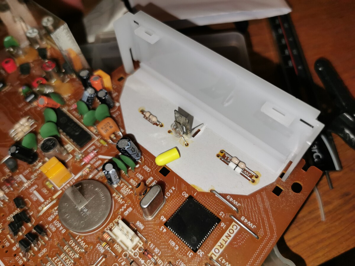

Habe mal ein Bild von der Beleuchtung angehangen (ohne den großen weißen
Reflektor der sich drum herum befindet.
von Max I. (powermeter)
Felix F. schrieb:
> besitzt aber einen gelben Silikonüberzug.
Ja, übliche Bauweise.
