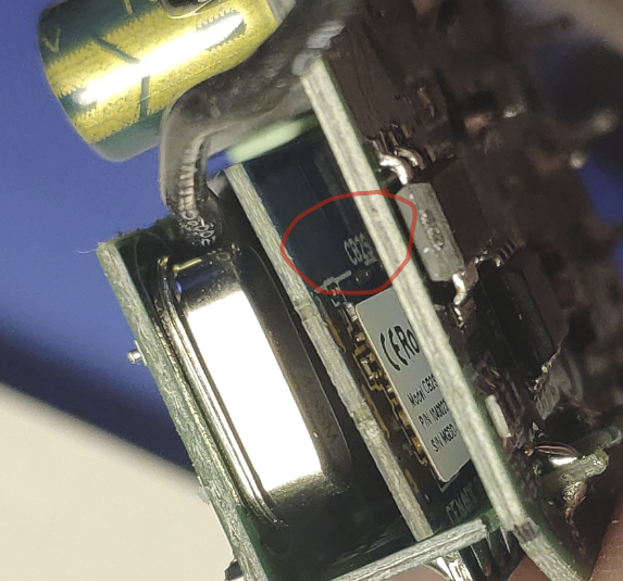

Hallo, ich habe eine Steuerung für unsere Markise mit Rohrmotor bei Aliexpress gekauft (und hier vorgestellt: https://www.elektroda.com/rtvforum/topic4015497.html). Drinnen ist u.a. ein Tuya CB2S Modul (https://developer.tuya.com/en/docs/iot/cb2s-module-datasheet?id=Kafgfsa2aaypq), für WLAN (2,4 GHz) und Steuerung des Geräts. Ich habe es erfolgreich mit Open Beken geflasht und es läuft eigentlich alles zufriedenstellend. Leider ist der WLAN-Empfang am Bestimmungsort aber nicht ausreichend.
Das WLAN-Modul ist ziehmlich zwischen anderen Platinen eingebaut (siehe Bild), so dass ich die Hoffnung habe, dass eine externe Antenne den Empfang verbessern würde. Die Schaltung des Antennenpfads des Moduls dürfte dieser entsprechen: https://developer.tuya.com/en/docs/iot/bk7231t-cob-hardware-design-guideline?id=Ka97u6dz0h8b8#title-2-Minimal%20system%20diagram
Die PCB-Antenne des Moduls sieht der auf einem ESP12F sehr ähnlich - dafür gibt es ja schon Anleitungen, wo die PCB-Antenne durchgekratzt und ein Koaxkabel angelötet wird.
Drei Dinge sind mir dabei noch unklar und ich hoffe, dass mir hier geholfen wird:
  1. Wenn ich das Antennenkabel an die zerkratzte PCB-Antenne löte, welche Bauteile des Antennenpfads muss ich entfernen, damit das optimal funktioniert?
  2. Könnte ich auch den RF test point (RF_PAD) auf der Platinenrückseite zum Anschluss der externen Antenne nutzen, wenn ich den weiteren Pfad zur PCB-Antenne dann unterbreche?
  3. Um das ganze Modul kommt noch ein wetterfestes Kunstoffgehäuse. Wahrscheinlich ist es aus Isolationsgründen besser die externe Antenne innerhalb dieses Gehäuses zu lassen und nicht nach aussen zu führen, oder?

  1. Könnte ich auch den RF test point (RF_PAD) auf der Platinenrückseite zum Anschluss der externen Antenne nutzen, wenn ich den weiteren Pfad zur PCB-Antenne dann unterbreche?
Das wäre wohl der eleganteste Weg. Der Testpunkt sollte normalerweise auch eine korrekte Impedanz haben, um die Koaxleitung anzuschliessen. Wichtig ist in der Tat, dass der übrige Pfad zur PCB Antenne unterbrochen wird.
