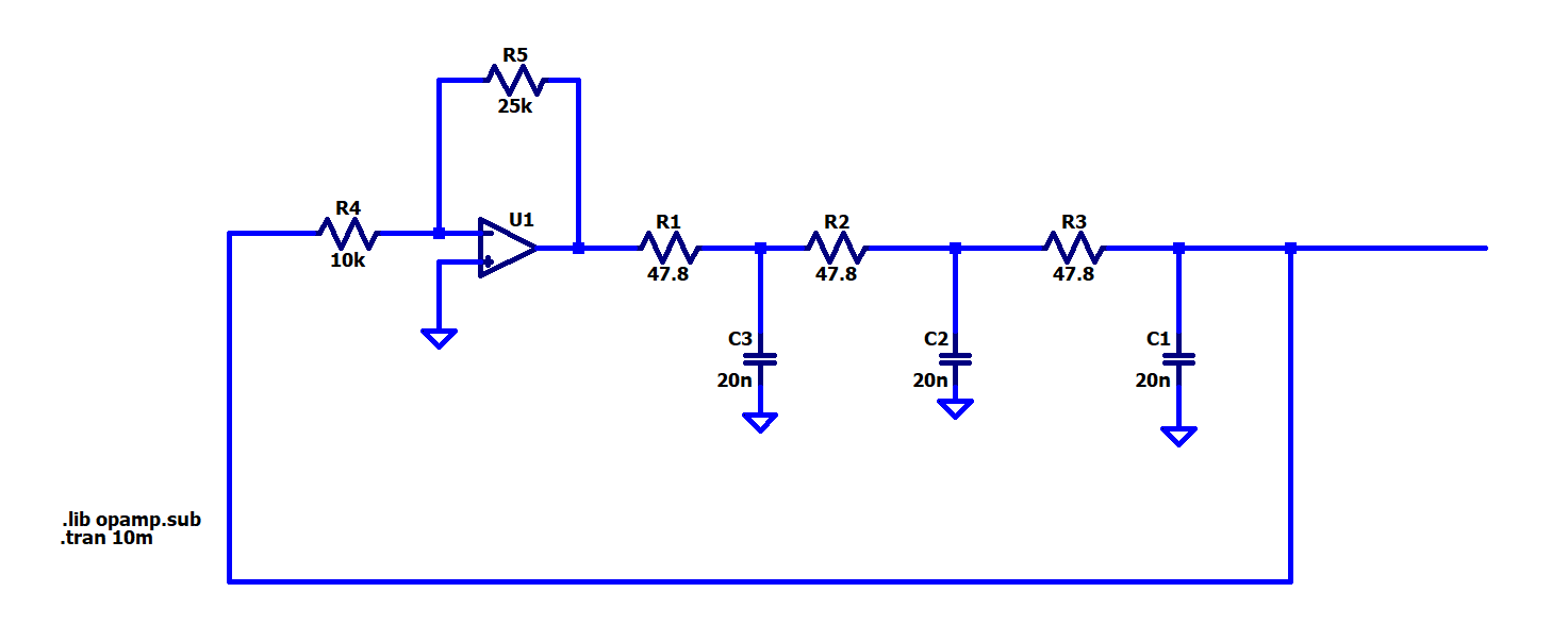

Ich habe diese RC-Phasenschieberozillator-Schaltung mit Schwingfrequnez
f=408khz .Aber leider bei der Simulation schwingt er nicht .Ich
vermute,dass die Fehler bei die Werte von R5 und R4 ist .Kann jemand mir
helfen und Danke im Voraus .

von Falk B. (falk)
Schwingt er gar nicht oder nur aus? Ich vermute gar nicht. Denn solche
Schaltungen brauchen meist einen Tritt (Puls) zum Starten, und sei es
nur die Stromversorgung.
> Ich
> vermute,dass die Fehler bei die Werte von R5 und R4 ist.
Naja, dein invertierender Verstärker hat hier NICHT die Verstärkung
R5/R4 sondern eher R5/(R4+R1+R2+R3). Naja, stimmt nicht ganz, aber so
grob.

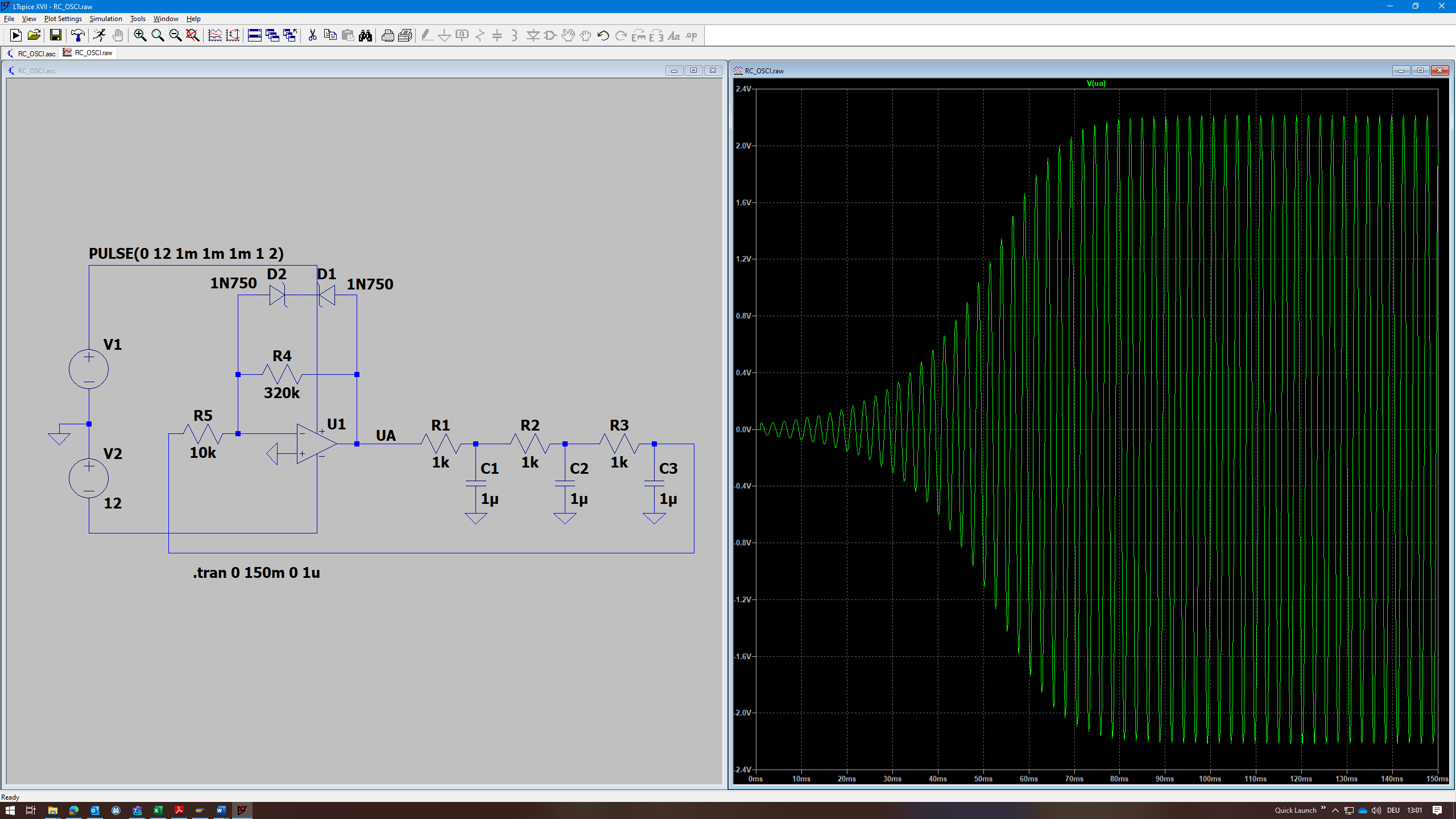

von Falk B. (falk)
Siehe Anhang.
von Klaus H. (hildek)
Falk B. schrieb:
> Siehe Anhang.
Es reicht meist schon 'uic'anzugeben (skip initial operation point
solution) mit festen Versorgungsspannungen.

von Falk B. (falk)
Funktioniert hier.
Lothar M. schrieb:
> Was für eine Unity-Gain-Frequenz hat dein OPamp?
Er verwendet den generischen OPA (opamp.lib), der ist ohne Änderung auf
10MHz GBW und 100k Leerlaufverstärkung definiert.
Die Zielfrequenz soll wohl knapp 200kHz sein, das müsste evtl. noch
gehen.
Nicht aber die zu geringe Verstärkung mit rund 2.5.
Mit Try und Error bin ich für die Verstärkung auf minimal 12-15
gekommen, der R4 und R5 sollten 1k und 12-15k sein (in seinem Bild). Mit
10k und 150k schwingt es nicht mehr - irgendwelche parasitären
Kapazitäten, die ja LTSpice auch berücksichtigt, w.i.m.r.e.?
