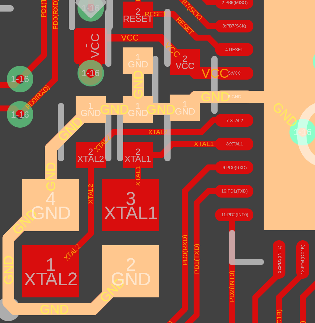

Moin,
ich sitze gerade an einem kleinen Layout mit einem ATMEGA1284P, siehe
Anhang. Hierbei stellen sich mir zwei Fragen:
1. Sollten die Entkopplungskondensatoren nur über das Exposed Pad mit
der GND-Plane verbunden werden, oder nur über ein Via von außen, oder
beides?
2. Sollte beim Quarz noch ein zusätzliches Via zur GND-Plane gesetzt
werden, oder reicht hier die Verbindung über das Exposed Pad?
Danke und beste Grüße!
1. Wichtig ist vorrangig, dass die Blockkondensaotren dicht an den
IC-Pins sitzen. Weil es aber nicht mein Bohrer ist, würde ich (wie bei
Vcc) "aussen" auch ein Via hinmachen. Es wird zwar nicht viel verbessern
können, aber eben auch nicht schaden.
2. Nein, denn sonst könnte ein nicht zum Oszillator gehördender Strom
auf der Masseplane auch über diese Oszillator-Masseleiterbahn fließen
von Sebastian W. (wangnick)
Ich finde das Layout ist ok. Die Abblockkondensatoren sollen ja
vorrangig dem 1284P die CMOS-Schaltströme liefern, und das tun sie durch
ihre Nähe. Dass GND und VCC sich auf die Rückseite und dann wieder nach
vorn schlängeln sollte dann kein Problem sein. Und über die
GND-Anbindung des Quarz fließt bis zum uC kein Strom, also alles gut.
Hast du zwischen VCC und AVCC eine Spule? Dann würde ich deren
Platzbedarf noch mal prüfen.
LG, Sebastian

Sebastian W. schrieb:
> Und über die
Das stimmt nicht ganz, über den GND-Pin 6 vom µC geht auch noch der
100nF Kondensator vom Reset und der Entkopplungskondensator von VCC an
Pin 5. Im Anhang die angepasste Version und eine Detailsicht auf die
fragliche Stelle.

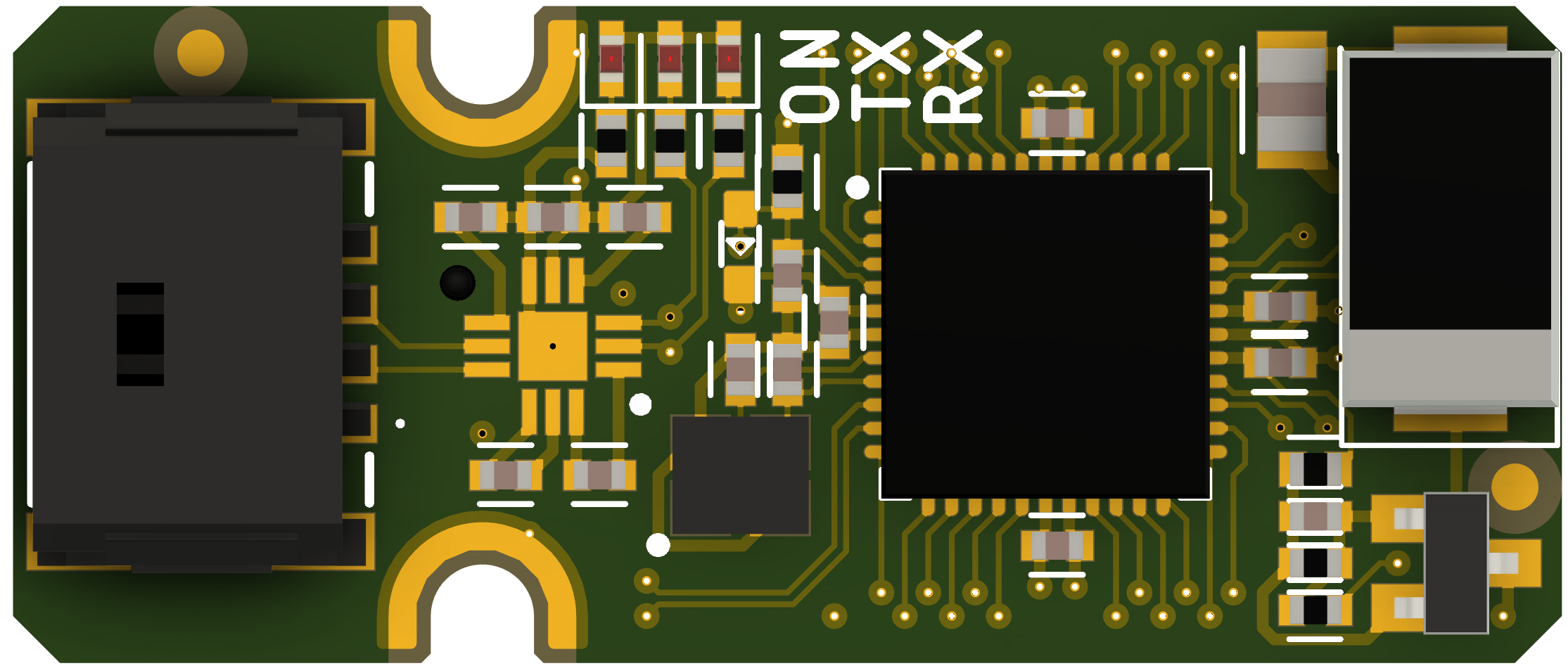

Da sitzt nur ein kleiner 0402 Ferrit, der Kondensator kommt ihm nicht
wirklich nahe, siehe 3D-View im Anhang. Aber wo wir gerade dabei sind,
ich hatte da an einen dieser neumodischen organischen Polymeerelkos
gedacht (https://www.mouser.de/ProductDetail/81-ECASD41A107M040KA). Kann
man den bedenkenlos hart an 5V schalten, oder sind die ähnlich zickig
wie die Tantal?
