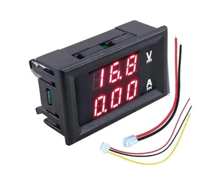

hi,
ich habe einen voltmeter/ammeter hier, den ich in mein bench power
supply anschließen möchte. der PSU hat noch nen boost/buck converter
verbaut für variable spannung am ausgang an einem der buchsen.
jetzt frage ich mich, was besser ist:
- die anzeige am INPUT des converters anschließen?
- die anzeige am OUTPUT des converters anschließen?
letzteres hätte den vorteil, dass ich weiß, wieviel mein verbraucher an
leistung zieht. ersteres hätte den vorteil, dass ich weiß, wie nah ich
am limit meines converters bin (zb verträgt der nur 8A dauerhaft und 10A
max).
was würdet ihr machen?

Überlegen, welche Information mir wichtiger ist (oder gleich zwei
Anzeigen anschließen).

Du köntest doch mal messen, wieviel Leistung du am Ausgang verbraten
musst, damit der Konverter ans Limit geht. Den Wert musst du dann
einhalten, aber das Instrument würde ich am Ausgang anschließen, das
nutzt dir beim Arbeiten doch mehr.
Vielleicht könnte man über eine kleine Schaltung mit einer LED
nachdenken, die bei 8A am Eingang aufleuchtet.

Die allermeisten Nennstrom- und Leistungsdaten dieser Chinamodule sind
nur dann machbar, wenn man die lieferseitige Wärmeableitung durch grösse
Kühlkörper oder kräftige Ventilatoren deutlich erhöht.
Manche Händler weisen darauf hin, andere nicht...

falls es interessiert, im anhang noch ein bild von der anzeige.

ja, habe ich oft gelesen im internet. ich werde darauf acht geben. ich
bin mehr mit digitalschaltungen und microcontrollern unterwegs.
höchstens paar dc motoren zum rumspielen. werde wahrscheinlich nie an
die grenzen kommen.

Wenn dir die information so wichtig ist, dann installiere zwei Meter.
