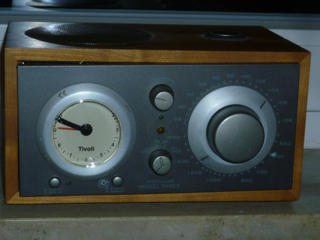

Mann Mann Mann, also das Teil knallt (?) derart beim Sendersuchen,
unerträglich. Wenn man einen Sender gefunden hat ist alles okay. Bloß,
ich kann keinen Ersatzteilversand für dieses Modell finden. Hat Jemand
schon mal so ein Teil mit dem Fehler (Drehkondensator) gehabt ? Und
einen Ersatzkondensator gefunden?
von Wolf17 (wolf17)
Ich tippe auf ein Kontaktproblem an der Drehkondensatorachse und würde
es mit sowas wie Tuner 600 oder einem Tröpchen Teslanol t6? oder
ähnlichem probieren.
Könnte auch ein Wackelkontakt im Anschlussbereich sein, mal mit eimen
Plastikstäbchen in dem Bereich drücken.

von Mark S. (voltwide)
Der krachende Drehko war auch hier der Grund das Teil zu öffnen. Das
erbärmliche Innenleben hat mich rasch überzeugt den Dreck zu
verschrotten.
von Wolf17 (wolf17)
Frido J. schrieb:
> Zerlegen des Drehko, ist eine Kathastrophe, das kann ich nicht
Reinigungsspray geht schnell und ohne zerlegen. Einen Versuch ist es
wert.

von 900ss (900ss)
Bei mir hat es auch mal geholfen, den Drehko 100x von Anschlag zu
Anschlag zu drehen. Es läuft dann wieder eine Weile. Tunerspray tat es
auch bei einem anderen Tivoli.
Die Drehkos sind ziemlicher Müll.

von Sinus T. (micha_micha)
Keine Ahnung, warum, aber das Ding war mal schweineteuer. Scheint ein
unter Künstlern beliebtes Designer-Stück zu sein.
Ich hatte auch mal eines zur Reparatur und wollte eigendlich ablehenen,
mit der Begründung: es lohnt sich nicht. Als ich dann hörte, das Teil
kostete knapp 200 Euro, habe ich mich dann doch rangesetzt.
Es war keine China-Platine und der Drehko hatte sogar eine Untersetzung
im Antrieb, war aber trotzdem ein billiger Quetscher. Ich glaube, ich
hab den damals ausgebaut und halbwegs zerlegt um die Schleifbahn zu
"putzen" und dann natürlich Spray.

Frido J. schrieb:
> Das mit der Untersetzung, ist das um den Sender besser finden zu können?
> Vielleicht klemmt's ja da, weil die Welle unrund läuft. Schwer läuft die
> auf jeden Fall, und wie.
Ja, mit Untersetzung kannst du feinfühliger einstellen.
Wenn da was unrund läuft, ist was verbogen, normalerweise geht das ganz
leicht, mit der Untersetzung sowieso
von Frido J. (dreistein)
Sinus T. schrieb:
Vielen Dank für den Hinweis. Und was macht der Bastler dann, haha? Sich
zum Getriebe vorarbeiten, geht so, Getriebe ausgebaut, in einen kleinen
Schraubstock eingespannt und 20 Minuten mit Sprühöl behandelt (Das
Getriebe läßt sich nicht zerlegen) zwecks lösen der Verharzung. Links
rum drehen mit dem Finger,  recht rum drehen, so tausend Mal. Läuft
leicht, eingebaut, alles zusammengeschraubt, noch den Ratschlag von
900ss D mit dem wiederholten Durchdrehen links-rechts, und jetzt ... tut
es echt zu meiner Zufriedenheit. Das verharzte Getriebe hat wohl beim
Sendersuchen für ein Dauerruckeln gesorgt weshalb ein Sender fast nicht
zu finden war. Jetzt geht es gut.
Kleiner Tip: Die Knöpfe sind verklebt, also äußerst vorsichtig abmachen.
Hab als Schutz Tesa Textil schmal genommen.
So, mal wieder tausend Dank für all die Ratschläge und Ermutigungen, als
Laie braucht man das weil "Nix wiss'"! Und wieder was gerettet. Das
schöne Stück wäre sonst ja im Sperrmüllauto verschwunden. Wer hier in
Stuttgart auf dem Wertstoffhof in den Elektroschrott-Container kuckt
wird ohnmächtig!
