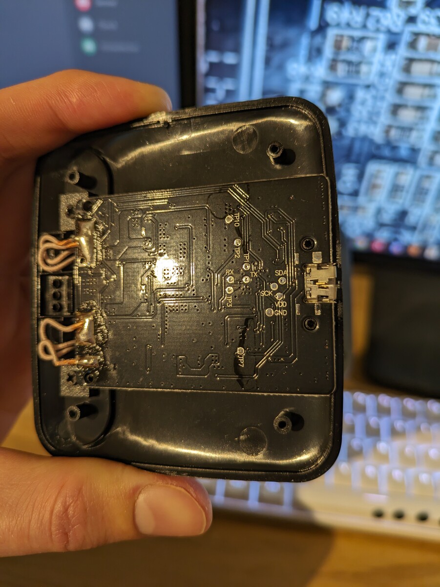

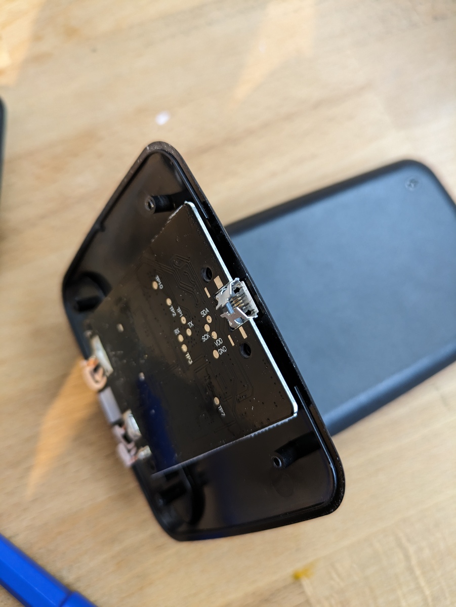

Ich habe ein Board eines Qi Wireless chargers, bei dem der micro usb
port kaputt gegangen ist (siehe Fotos). Ich möchte das Ladegerät
allerdings nicht direkt wegschmeißen, da es an sich noch funktioniert.
Nun würde ich an sich einfach den Port auslöten und einen neuen einlöten
und die Sache wäre erledigt, allerdings werde ich das mit meinem
derzeitigen Equipment nicht hinbekommen (Lötspitze viel zu groß).
Ich dachte mir dann, dass ich einfach die größeren (wahrscheinlich für
die erste Programmierung des Boards vom Hersteller verwendeten)
Lötstellen auf der Rückseite des Borads verwenden kann und einfach eine
5V Spannungsquelle auf VCC und GND anlöte, allerdings ist mir
aufgefallen, dass auch die Datenleitungen des USB-Ports vom Hersteller
aufgelötet wurden und diese auch im Kreislauf irgendeinen Sinn haben
(Vlt. Erkennung wie viel Strom das Netzteil liefern kann?), deswegen
meine Frage ob sich irgendjemand damit auskennt oder mit einem Blick auf
das Board ableiten kann, welchen Sinn die Datenleitungen haben könnten
und ob das Ladegerät mit 5V Spannung ohne angelötete Datenleitungen auch
noch funktionieren könnte.

Ob und wohin die Datenleitungen gehen, ist von der Qualität der Fotos
her nicht ersichtlich. Grundsätzlich können über die Datenleitungen
entweder per Spannungssetzen, oder Datenaustausch verschiedene
Ladeströme ausgehandelt/angefragt werden.
Wenn das Equipment und/oder Wissen nicht vorhanden ist, die Reparatur
nicht selber machen(?)
Entweder in die Tonne oder zu einem Reparaturcafé/Makerspace gehen.

Kann man versuchen, aber unbedingt vorher messen, ob das auch die
5V-Leitung von der Buchse ist.
> aufgelötet wurden
Kann für die Signalisierung/Aushandlung mit dem Netzteil verwendet
werden. Kann, muss aber nicht. Wieviel Ladeleistung schafft der nicht
näher benannte Lader?

So ähnlich: Es wird erkannt, ob es sich um einen "echten" USB-Port (max.
500mA) oder einen Dedicated Charging Port, also i.d.R. ein Ladegerät,
handelt.
Wenn Du die beiden Datenleitungen miteinander verbindest, sollte Dein
Netzteil als solches erkannt werden.

Die Datenleitungen gehen in den MCU, ich hab nur leider kein technisches
Datenblatt finden können, sonst hätte ich da vielleicht Anhaltspunkte.
Im „schlimmsten“ Fall würde das Ladegerät dann bei Anlegen einer 5V
Spannung ohne Datenleitungen dann nur mit 2,5W laden, hab ich das
richtig verstanden? Oder kann man das ohne das Datenblatt des
Ladereglers nicht sagen?

Möglicherweise auch gar nicht oder mit 1/2 Watt, weil streng genommen
auch 500mA erst nach Aushandlung erlaubt sind - ansonsten eigentlich nur
100mA, woran sich aber die meisten Geräte nicht halten.
