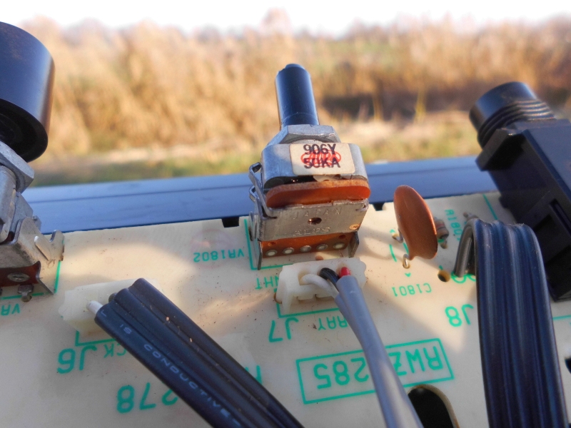

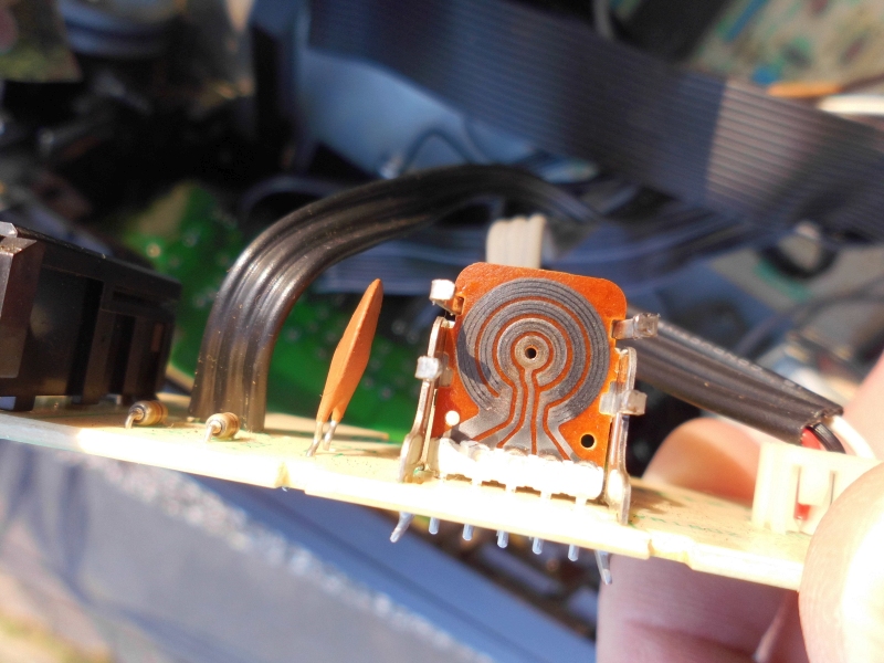

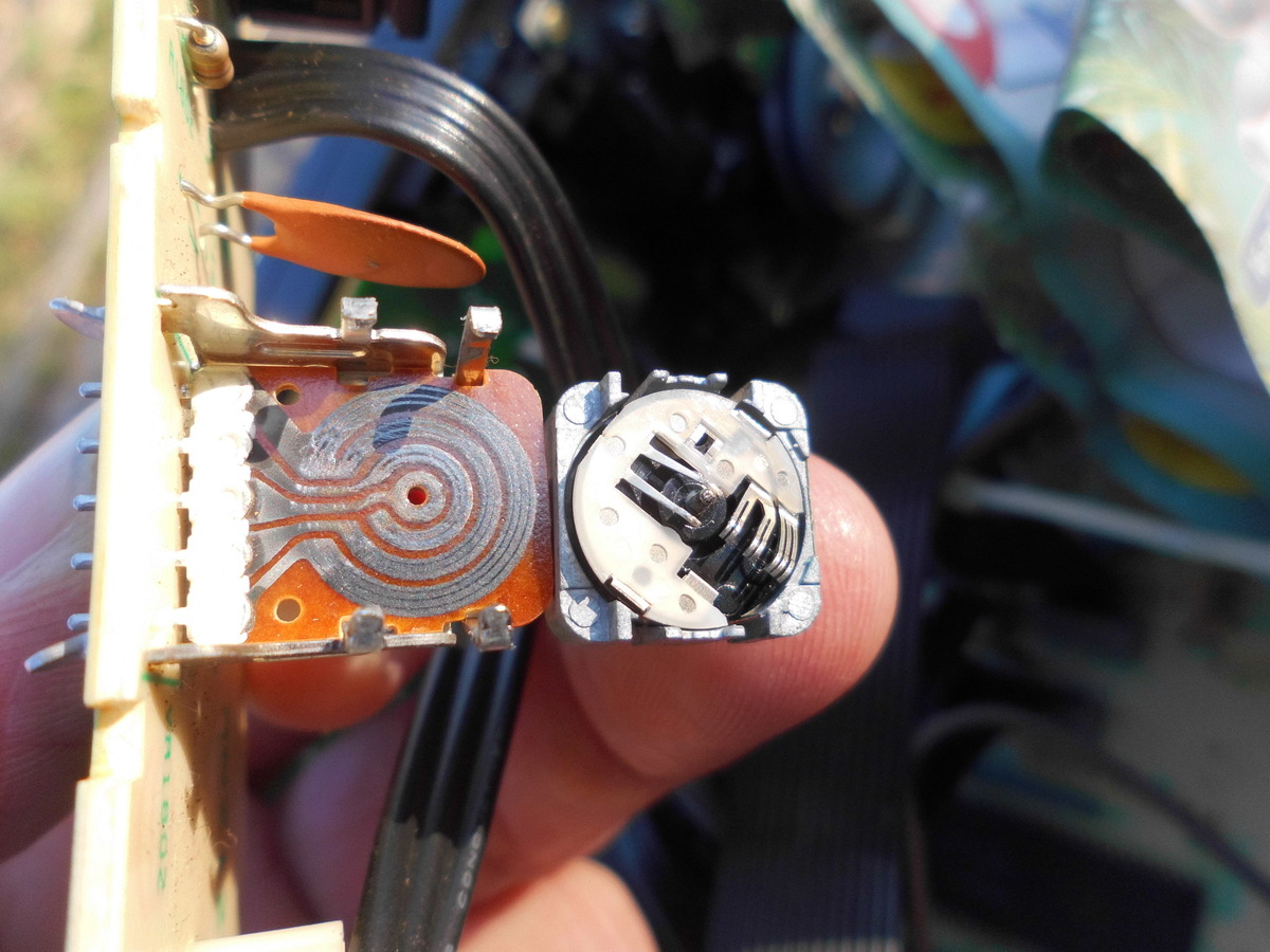

die Fehlersuche an einem Pioneer Doppelcasettendeck ergab Ausfall des einen Kanals bei Aufnahme. Das Balance-Poti funktioniert einwandfrei, aber das Stereo-Poti für Aufnahmepegel überträgt auf dem linken Kanal nicht. Nur wenn man voll aufdreht, zuckt manchmal die Aussteuerungsanzeige, mehrfaches Bewegen bringt eigentlich nichts. Ich habe es geöffnet, aber Dreck finde ich da drinnen nicht. Nur der ganz innere Ring da um das Führungsloch herum scheint gar keinen Kontakt mehr zu geben. Aufsetzen des Potivorderteils bringt wieder Durchgang für den funktionierenden Kanal, also hat das Öffnen nichts beschädigt.
Wie könnte ich weiter machen? Bekomme ich so ein Teil noch als Ersatz passend? Oder bestelle ich mir lieber ein standard Stereo-Poti 50 kOhm, schraube es ein und verlege die Anschlüsse mit Drähten?

Eigentlich ein normales Stereopoti, wenn Pioneer nicht so einen speziellen Footprint benutzt hätte. Ich rate ebenfalls, vorsichtig die Schleifer nachzubiegen, und das Poti mit etwas Wundvaseline wieder weich laufen zu lassen. Abgenutzt sehen die Bahnen nicht aus, eher hat da mal ein Zeitgenosse vorne auf die Achse gedrückt. Für die Operation würde ich es allerdings auslöten, ist besser handzuhaben.
OP #7553302
Kontaktspray habe ich gar nicht da, Vaseline aber schon. Also werde ich die korrespondierenden Kontakte mal durchmessen, die Kontakte etwas nachbiegen und nochmals über die Bahnen trocken wischen.
Das mit dem "hat mal vorne auf die Achse gedrückt" kann stimmen, denn der zugehörige 30 WAtt-Verstärker, den es mit dazu gab, hat eine eingedrückte Platine, die die drei Potis Balance, Bass und Höhen trägt. Diese konnte ich mit Klebstoff und Karton wieder fixieren als zeitwertgerechte Reparatur. Da muß also von vorn Druck auf die Bedienelemente beim vor- vor-Besitzer mal drauf gekommen sein.
