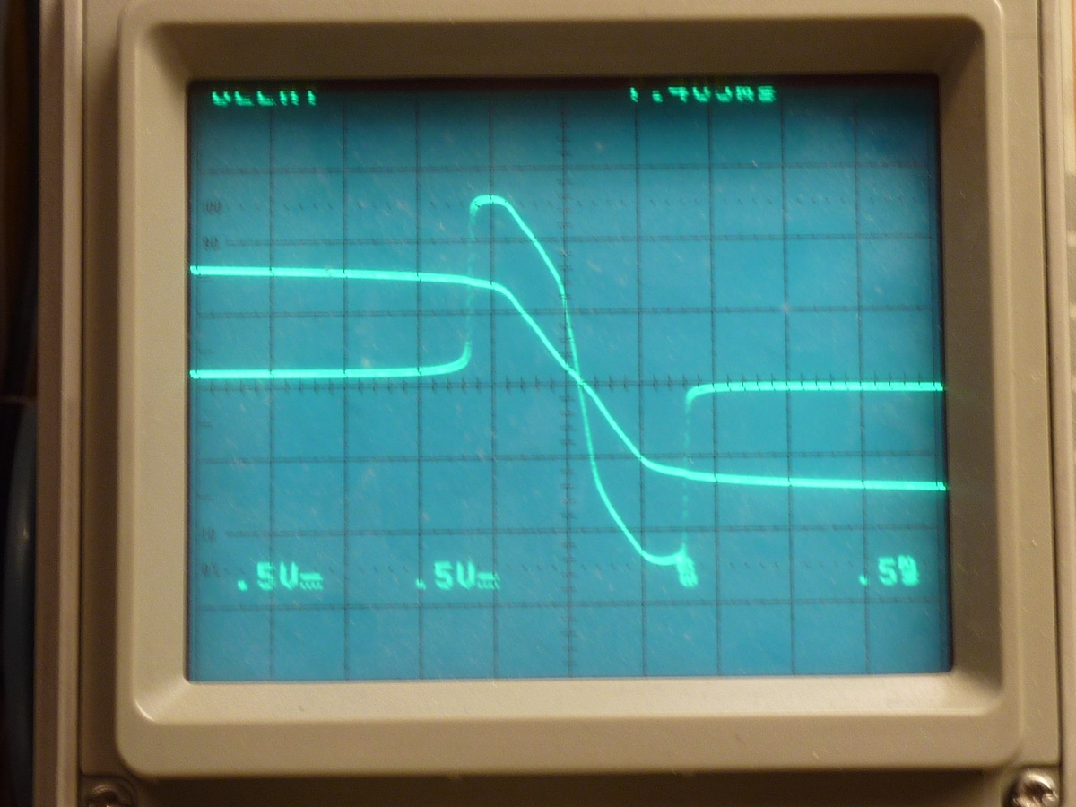

Schrift zu hoch. Nach 1 Stunde fast richtige Position. Chat mit Tektronix negativ, Gerät zu alt, musst du selbst in Service Manual, hab ich, finden. Finde aber nichts bis auf diesen Hinweis lt. Bild. Vllt habe ich hier etwas Glück

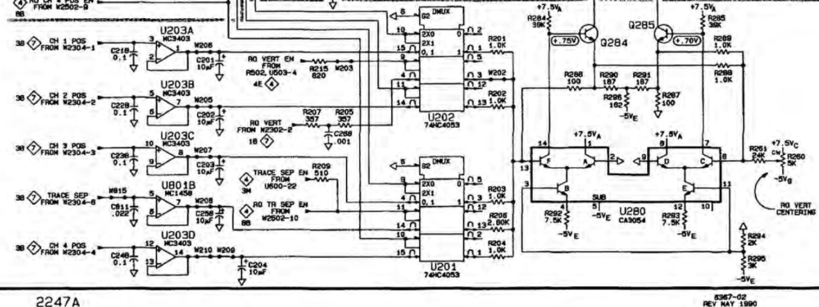

Ein schönes Teil - auch ganz schön komplex. Zu komplex, um im SM den entsprechenden Schaltungsteil zu finden? Bei 370 Seite vielleicht schon.
Zunächst würde ich die Betriebsspannungen überprüfen - nach dem Einschalten und wenn er (der Oszi!) warm ist.

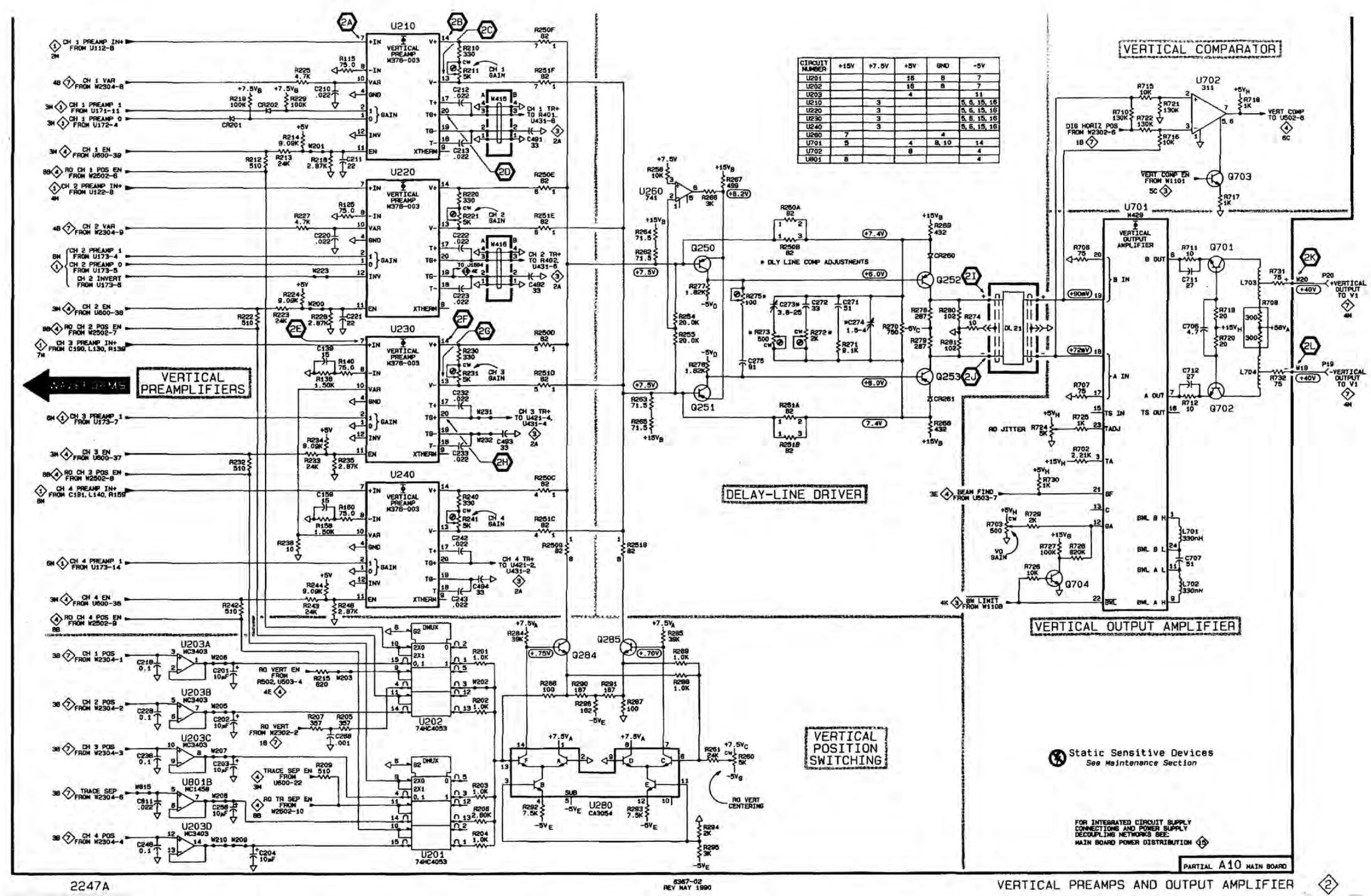

Dann die Signalpfade, die für die Y-Position der Texteinblendung zuständig sind. Die habe ich auf Seite 253 unten im Bereich VERTICAL POSITION SWITCHING gefunden. RO heißt Read Out. Über U280 wird die Position der Kanäle und der Texteinblendung gesteuert. Von links kommen 3 RO-Signale (ich hätte 4 erwartet, drei für 8 Zeilen und eine für oberen/unteren Bildrand - egal). Eine gemeinsame Einstellung für die RO-Position scheint der Trimmer RO VERT CENTERING zu machen. Das klingt ja schon sehr verdächtig! Aber soweit ich die Schaltung verstehe, müsste - im Gegensatz zu seiner Bezeichnung - mit diesem Trimmer das ganze Bild, also incl. der Kanäle, in vertikaler Richtung verschoben werden.
Schaltung im Anhang. Nebenbei: Als PNG wären die Dateigröße knapp 3 MByte, als GIF etwas über 700 kByte und als JPG 640 kByte.

Ich korrigiere mich:
Es gibt nicht 3 Steuersignale für die RO-Position, sondern nur 2. Das 3. Signal mit dem Namen RO VERT (U202, Pin 4) ist ein Analogsignal, mit dem die Position über den ganzen Bildschirm gesteuert werden kann.
Dieses Signal, und nicht der Trimmer RO VERT CENTERING (mit dem das gesamte Bild verschoben werden müsste), scheint mir fehlerhaft zu sein.

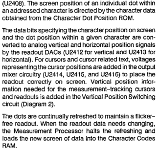

Die Quelle dafür ist offensichtlich auf Seite 275 rechts unten, U2416D, Signal RO VERT, der wiederum über den Mux U2414 und hauptsächlich DAC U2412 angesteuert wird.

Danke auch den anderen im Thread. Es stimmt, alle Zeilen sind vertikal zu hoch.
Da die Normalfunktion des Osci nicht beeinflusst ist, incl. Spannungsmessung mit Cursor muss der Fehler doch irgendwo vor der Einkopplung der Zeilen in den Y-Verstärker liegen.

Ja, stimmt. Aber die vert. Pos. für Signale hat eh einen Rieseneinstellbereich im Vergleich zum RO für die Textzeilen. Übrigens hat Q284 und Q285 eine ziemlich unsymmetrische Einstellung des Vbe. 50 mV Differenz. Bei 70 mv wäre das schon 1:10 im Kollektorstrom.

Ich hatte kurz danach den Trimmer RO VERT CENTERING schon wieder ausgeschlossen:
