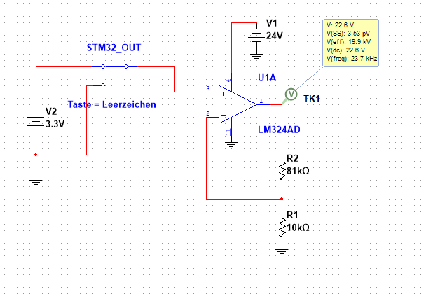

Ich bin gerade dabei einen STM32 an eine SPS
Anzubinden. Via Digitale I/OS.
STM32 Output - > SPS input
Leider hab ich auf der Platine quasi keinen Platz mehr um ordentliche
Push-Pull oder Totem Pole Stufen aufzubauen. :-(
Nun mein Ansatz, ein Opamp(LM324 weil billig und einfach verfügbar ) in
nicht invertierender Verstärker Schaltung, siehe Bild...
Multisim sim sagt es geht.
Die Anzahl der Komponenten ist halt sehr niedrig (4 Kanäle = 1 Opamp, 8
Widerstände, 1 Kerko als Abblock Kondensator), deshalb dieser Weg
Klar ist die Slew rate vom Dino OP amp nicht ideal, braucht fast 50uS
von 0 auf 24V aber SPS Eingänge haben Eingangsfilter die das "zappeln"
verhindern.
Nun zur Frage. Hab ich die Sim falsch verstanden oder gefüttert oder
stehen die Chancen gut das das auch in der Realität so klappt?
Danke euch vorab

Ja, die Simulationsgläubigen.
81k und 10k ergibt V=9,1. Bei IN 3,3V sollten da 30V rauskommen. Da die
24V Versorgung dafür nicht reicht, hat die Simulation 22,6V und was von
19.9kV geschrieben...

Danke für die Antworten, also ich hab die Situation so interpretiert das
bei 22,6v schluss ist weils kein Rail to Rail typ ist..

Gute Idee, allerdings wird das Eingangssignal invertiert.
Beim LM324 o.ä. würde ein Widerstandspärchen für alle 4 (oder auch
weitere) Opamps reichen, als Spannungsteiler an den Minuseingängen und
die Opamps als Komparator verwenden.

Ich würde den LM324 als Komparator gegen die Referenzspannung VREF+ vom
STM32 arbeiten lassen, dann brauchst du keine Widerstände.
Matthias L. schrieb:
> also ich hab die Situation so interpretiert das bei 22,6v schluss ist
Das reicht ja auch für HIGH locker.

Klingt alles sehr gut, werde auf die Komparator lösung gehen, merk
schon, OPV wissen ist bei mir bisschen eingerostet. Euch allen aber
vielen Dank für den Input :-)
