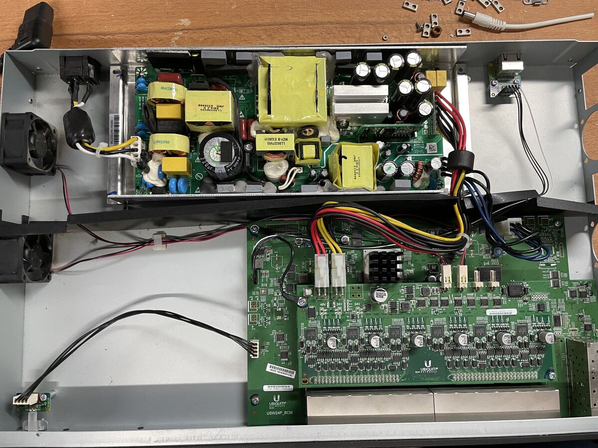

der mir vorliegende Switch von Ubiquiti, Model Edge Switch 24, kam wegen
der typischen Bootschleifenproblematik zu mir.
Im Rahmen von Messungen wurden die vom Netzteil ausgegebenen Spannungen
von 48V und 24 V kontrolliert. Diese liegen soweit an. Jetzt zu der von
mir verursachten Problematik: Ich habe leider die beiden Stecker, die
die beiden Spannungen führen, vertauscht angeschlossen. Es machte einmal
kurz "pfff" und dann war ganz Ende. Obwohl, ein bisschen blinkt der
noch.... Lüfter gehen aber nicht mehr und Geräusche sind auch leiser
geworden :=)

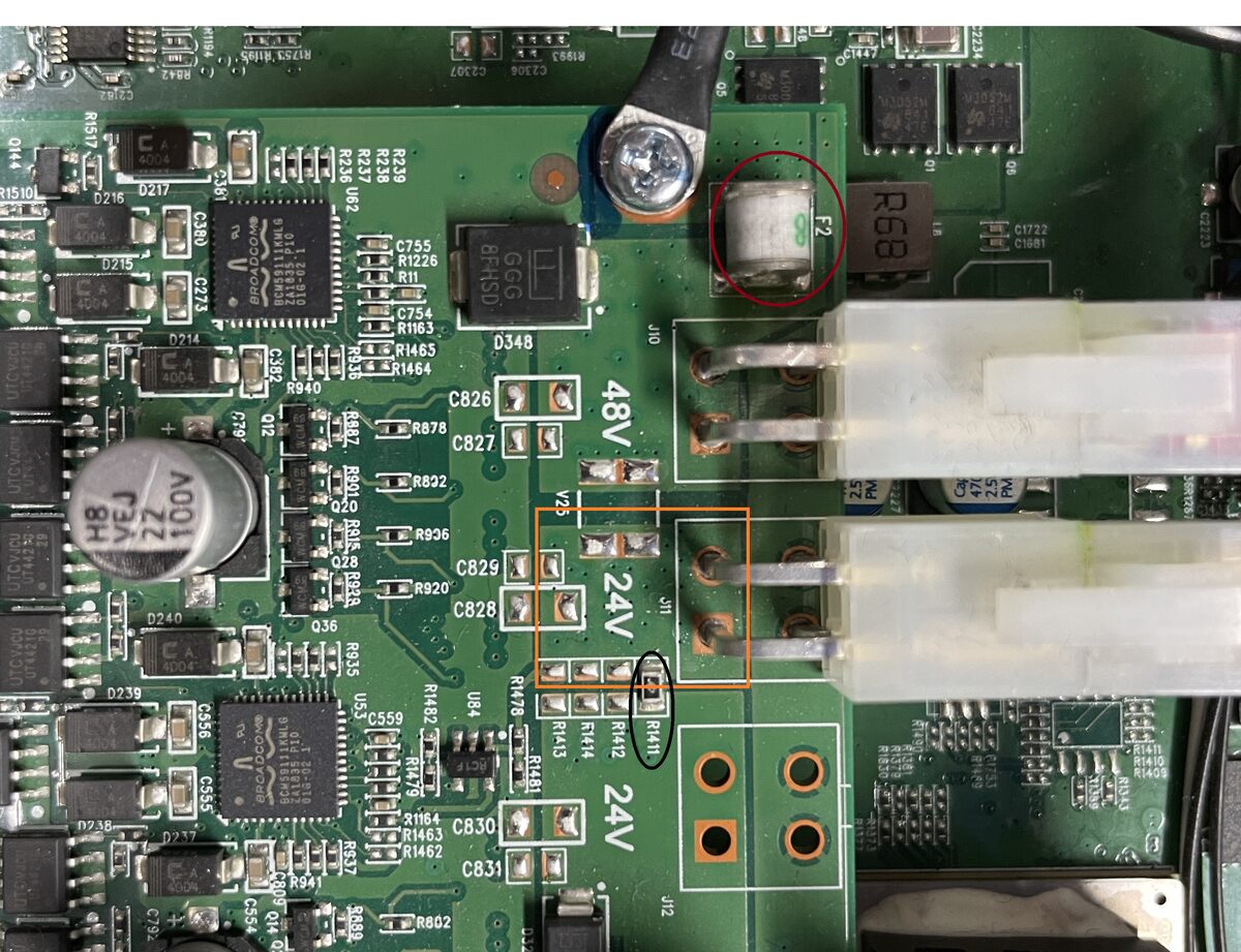

Zum Bild

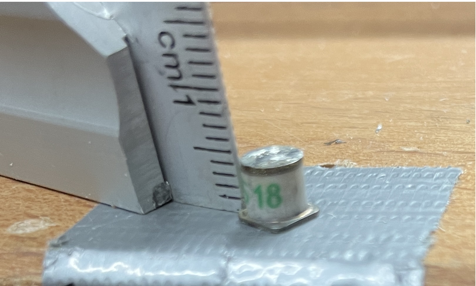

1) Rote Ellipse zeigt ein Bauteil was ich nicht kenne. Mit F2 bezeichnet
und einer grünen Aufschrift "2R 7518" kann ich im Internet nichts
Vergleichbares finden. Eine Widerstandsmessung ergab -auch nach Ausbau-
keinen Durchgang und keinen Widerstandswert. Habt Ihr eine Idee?
Verbunden werden damit augenscheinlich die 48 V mit der dadrunter
liegenden Platine.
2) Das orangene Feld zeigt das Feld welches mit den 24 V versogt werden.
Nun, durch mich gingen da 48 V drauf. Nach Ziehen des Steckers und
Begutachtung der Platine von vorne und hinten konnte der R1411
(schwarzer Kreis) als einzige Verbindung zu den danach folgenden
Schaltungen ausgemacht werden. Der R1411 ist auf der Oberfläche auch
leicht beschädigt und ich vermute stark, dass durch meinen Fehlanschluss
das Bauteil in Mitleidenschaft gezogen wurde. Komischerweise weist der
Widerstand noch einen Wert von ca. 102KOhm auf. Gibt es eine Möglichkeit
den originalen Wert zu checken bzw zu erfahren?
3) Würdet Ihr in diesem Falle von einer MultiLayer Platine ausgehen? Ich
gehe hier nur von einer Zwei-Seitigen aus.
Vielen Dank für Eure Zeit,
Sepp
von Markus M. (Firma: EleLa - www.elela.de) (mmvisual)
Zu 1)
Das ist ein Blitzschutz und der darf auch keinen Durchgang haben.
Das Teil ist so gut wie nicht kaputt zu bekommen.
Zu 2)
Auf dem Foto ist die orangene Linie exakt mittig durch den Widerstand
gezeichnet. Ein neues Foto wäre hilfreich.
von Kilo S. (kilo_s)
Sebastian D. schrieb:
> als einzige Verbindung zu den danach folgenden Schaltungen ausgemacht
> werden.
Nö, die leiterbahn am unteren Ende (Schrift R1478 darüber) geht an
weitere Widerstände und Bauteile.
von Andreas M. (amesser)
Na aber sicher doch. Die haben da nur zum Spaß zig VIAs in die
Kupferfläche gemacht. Sowohl die 24V als auch die 48V gehen innerhalb
der Platine an die vielen kleinen mit UT4421G beschrifteten Mosfets. Die
Spannungen werden für PoE benötigt.
Natürlich ist das Multilayer. Ersten ist die Packdichte viel zu hoch,
zweitens sieht man schön die oberen Enden von VIAs die mit nichts
verbunden sind ergo müssen das mindestens drei Lagen sein. Also eher
vier, vermutlich eher 6 oder gar 8.
4) Den Interessanten Teil der Platine hast Du natürlich nicht
fotografiert, da wo die Spannungsregler sind

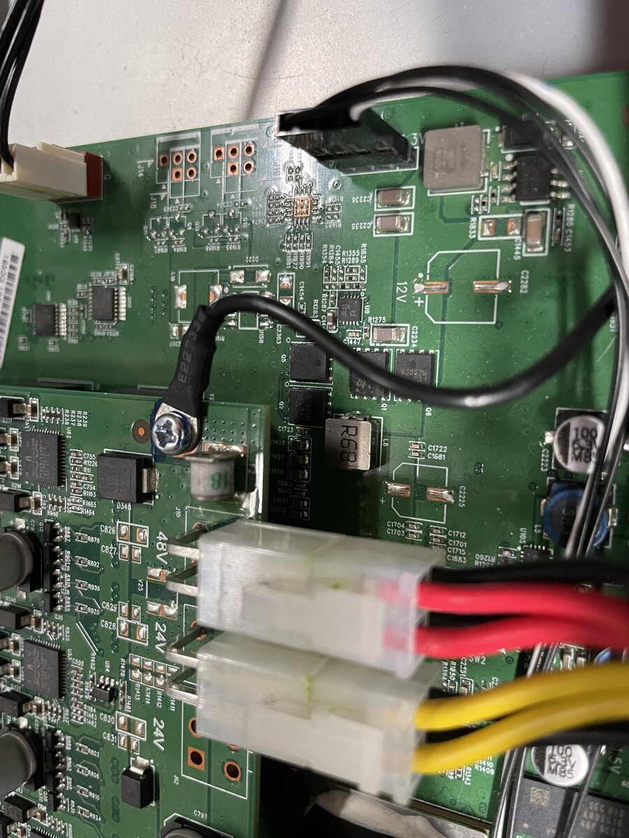

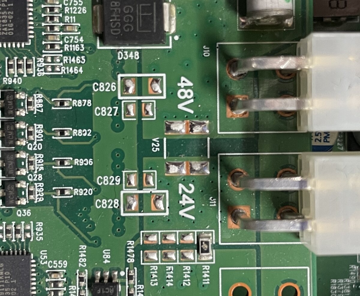

von Sebastian D. (djd1983)
Markus M. schrieb:
> Zu 1)
Danke, das hilft mir weiter.
Markus M. schrieb:
> Zu 2)
Da ist nichts zu erkennen außer eine kleine glänzende Fläche. Anbei aber
nochmal das unverschmierte Foto.
Das ist mir tatsächlich entgangen, Danke. die werde ich auch mal genauer
checken.
Der R1411 hatte vermutlich 0 Ohm.
Könntest du diese Vermutung für mich erläutern? 0 Ohm sozusagen nur als
Drahtbrücke?
> Meinst du die Spannungsregler im Netzteilbereich? Warum sollten die
> interessant sein?
Nein ich meine die Schaltregler auf der Platine die Du verpolt
angeschlossen hast. Die, die statt den 24V die 48V draufbekommen haben.
Die kommen direkt neben dem Kondensator neben der 0 Ohm Brücke. Mit
Glück ist da eine TVS, die dafür gesorgt hat, das nur die Brücke
abgebrannt ist. Wenn Du Pech hast, dann sind die Schaltregler ebenfalls
durch.
Und ja R1411 hatte 0 Ohm, die Beschriftung ist eindeutig. Man sieht doch
gut, das es verschiedene Bestückungsvarianten der Platine gibt, da
braucht man eben solche Jumperwiderstände. Außerdem dient der gleich als
Sicherung. Also, einfach wieder einen Einlöten. Alternativ mit dünnem
Draht testweise Brücken.
Danke für den Tip.
Ich hatte tatsächlich gestern Abend diesen Null Ohm Widerstand mit nem
Ampermeter gebrückt und festgestellt, dass kein konstanter Strom fließt.
Ein Voltmeter zeigte mir auch, dass die Spannung von 24V immer
einbricht. Wenn ich das Amperemeter wegnehme, bleibt die Spannung
stabil. Verdacht auf Kurzschluss hat mich veranlasst, die Stelle hinter
dem durchgebrannten 0Ohm Widerstand gegen Masse auf Druchgang zu prüfen.
An dieser Stelle befindet sich tatsächlihc irgendwo ein Kurzschuss. Den
dicken Kondensaotor, der für 35 V ausgelegt ist habe ich schon
überprüft. Der isses nicht.
Die direkt benachbarten IC's -Z1212AI- scheinen ebenfalls in Ornung zu
sein. Irgendwo hat sich also ein Kurzschluss eingeschlichen
Platine ist vollständig ausgebaut und somit isoliert. Ich suche mal
weiter.
> angeschlossen hast.
Die scheinen zumindest äußerlich in Ordnung zu sei. Ich werde aber auch
da nochmal schauen
> sein.
Das sind AOZ1212 Schaltregler. Und die sind vermutlich alle hinüber:
Absolute Maximum Rating Vsupply 30V. Sei froh das die einen Kurzschluss
fabrizieren. So besteht eine Chance das die Elektronik dahinter überlebt
hat. Neben dem Elko befindet sich auch noch eine Diode. Möglicherweise
eine TVS. Vielleicht hat sich die ja geopfert.

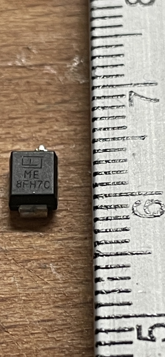

Tach, tatsächlich hat die Diode d223 in beide Richtung vollständigen
Durchgang. Anbei ein Bild. Unter der Bezeichnung finde ich nichts. Auch
das Label , die Marke ist mir unbekannt. Habt ihr da tips?
Und der Kurzschluss ist nach Ausbau der D auch weg.
von Hmmm (hmmm)
Ich tippe auf Littelfuse SMBJ26A.
Zum Testen kannst Du die auch erstmal weglassen, die fungiert nur als
Überspannungs- und Verpolungsschutz.
