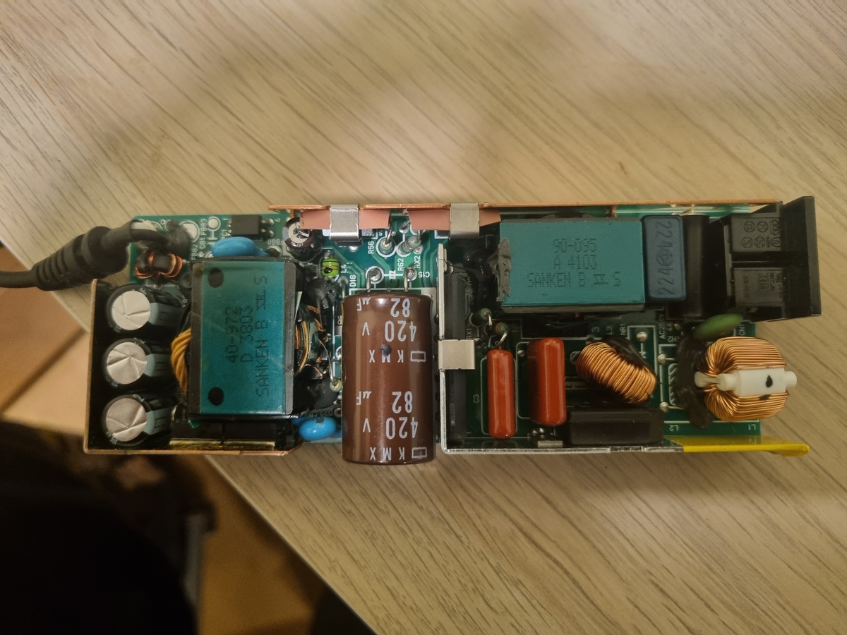

     Ich bin Servicetechniker in Automatiktüre Branche.Habe ein Laptop
für verschiedene Zwecke auf dem Auto(Schaltpläne,Steuerungen zu
programmieren,update)Der Akku hält aber nur weniger wie eine Stunde und
oft ist nicht ausreichend.Mein Laptop braucht 19V dc,ich habe immer 3
oder 4 Akkus von meine Werkzeuge dabei wo Spannung zwischen 21,5-23,5
ist ,je nach Ladezustand.Ich möchte mit der Spannung ein Netzteil
versorgen,direkt auf DC aber vor dem Spannungsregler um unabhängig vom
Laptops Akku zu werden.Die Frage ist nur:wo soll ich diese DC Spannung
auf den Netzteil anzapfen?(ich bin Mechatroniker aber als Elektroniker
nicht so viele Erfahrung)
              bedanke mich im Voraus,Gruß Relu

von Relu I. (relu_i)
Neu kaufen und aufgeben ist das einfachste, die Platine sieht nicht so
"Hightech"aus,ist von einem alten Laptop aber auch mit 19V Ausgang.Ich
möchte selber was basteln, deswegen bitte euch um Hilfe.Ich bin bereit
alle Infos über die Platine zu geben.

von Achim M. (minifloat)
Relu I. schrieb:
> .Ich bin bereit alle Infos über die Platine zu geben.
Die 420V da auf dem Elko lassen erahnen, dass das Wicklungsverhältnis
des Flyback-Speichertrafos höchst unpassend ist. Auch beim Primärstrom
sind Grenzen des Umbaus gesetzt.
Ich würde ein PKW/LKW Notebooknetzteil, z.B.
https://www.atu.de/produkt/hama-universal-kfz-notebook-netzteil-mit-10-adaptertips-fuer-pkwlkw-90-w-1-stueck-ham048
hernehmen, um es an einem Werkzeugakku zu betreiben. Nur zu empfehlen,
wenn die Werkzeugakkus ein BMS integriert haben. Anschluss an den Akku
wäre einfach über ein 3D-Druck-Teil oder das Bottom-End eines defekten
Akkuschraubers möglich.

Ich kann mir vorstellen, dass die (Original)Akku für ältere NBs
schwierig zu finden und wenn schon, nicht gerade billig ist.
HP hat ein 19V Netzteil, kann sowohl mit AC 100-240V als auch mit DC
11-32V versorgt werden.
https://www.ebay.de/itm/294914054461
