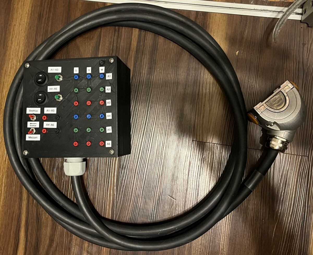

Ich habe an einer Maschine mehrere Motoren, die alle am Anschluss "X10"
angeschlossen und mit der Steuerung verbunden sind.
Es kommt gelegentlich vor, dass man den Widerstand der Wicklungen und
Bremsen der Motoren messen muss. Derzeit hab ich dafür eine kleine Box
gebaut, die ich am Anschluss X10 anstecke und dann bequem an der Box die
Wicklungen und Bremsen mit einem Multimeter messen kann.
Meine Frage wäre: Gibt es einen Contoller, der, sobald ich den Stecker
meiner Box anschließe (optional dann einen Schalter zum Messen drücke)
automatisch die Widerstände misst und dann auch über ein Display die
Werte ausgeben kann?
Ich habe 6 Motoren (U-V-W) und 2 Bremsen, die zu messen sind.
Vielen Dank
LG Daniel

Lothar M. schrieb:
> Wie sieht diese Box aus? Wie schließt du den Stecker dieser Box da an?
Bild hängt an
-> die Schalter/Taster auf der linken Seite haben eine andere Funktion
und können erstmal ignoriert werden.

von N. M. (mani)
Dani S. schrieb:
> Bild hängt an
Jetzt bräuchte man noch einen Schaltplan wie die Motoren und Bremsen an
besagtem X10 aufgelegt sind.
von Dani S. (aboutblank)
Ader 1 - Motor 1 U
Ader 5 - Motor 1 V
Ader 9 - Motor 1 W
Ader 2 - Motor 2 U
Ader 6 - Motor 2 V
Ader 10 - Motor 3 W
usw.
Das sind Details.
Ich würde pro Motor eine Schaltung in etwa diese Richtung vorsehen:
12V  ---o------o------o----
       100R   100R   100R                              5V
        o------+------+-------- ... wie bei w          -
        |      o------+-------- ... wie bei w          ^
        |      |      o--------o------------10k----o---o--> µC ADC
        O      O      O        .>|----< µC Out    4k7  -
        u      v      w        |-|                 |   ^
GND ---------------------------o-------------------o---o------
Zum Messen muss jeweils 1 oder 2 der Wicklungen mit dem Mosfet gegen GND
geschaltet werden und dann ergibt sich ein Spannungsteiler. Weil die
Wicklungen in Stern oder Dreieck verschaltet sind und nicht unabhängig
gemessen werden können, muss die wechselseitige Abhängigkeit
herausgerechnet werden.
Ich würde in erster Näherung aber einfach die Symmetrie der Messungen
bewerten.
Die Bremse ist dagegen dann per Spannungsteiler recht trivial...
