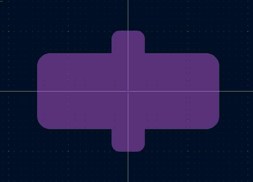

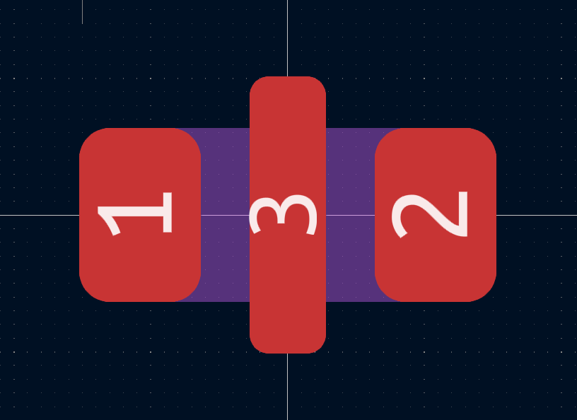

ich möchte auf einer Platine einen X2Y-Kondensator von Johanson Dielectrics verwenden als Teil eines Tiefpasses für den Eingang von einem Instrumentenverstärker. Ich bin jetzt etwas unsicher wegen dem Footprint. In den Layout Guidelines im Anhang sind auf S.8 die Abmessungen der Footprints für unterschiedliche Gehäusegrößen angegeben. Ich möchte z.B. 0805 verwenden. Jetzt steht dort aber bezüglich der Lötstopmaske: "Solder mask beneath component should bei avoided or minimized to reduce flux & contaminant entrapment." Da verstehe ich jetzt, keine Lötstopmaske unter dem Bauelement. Habe ich dann auch in KiCad so angelegt. Im Design Rule Check wirft mir das dann natürlich einen Fehler, da die drei Pads nicht durch Lötstopp getrennt sind und so natürlich die Gefahr von unerwünschten Querverbindungen beim Löten entsteht.
Hat damit jemand Erfahrung. Ich setzt so einen Kondensator jetzt zum ersten Mal ein.
VG, Tobias
#7554588
Die entsteht hauptsächlich durch zu viel Lötpastenauftrag. Bei den Endpads nimmt der Meniskus anteilig viel Lötpaste auf, beim Mittelpad ist des Meniskus an den Seiten anteilsmäßig wesentlich kleiner. Ich würde beim Mittelpad den Lötpastenauftrag durch Verkleinerung im Cream-Layer reduzieren.
