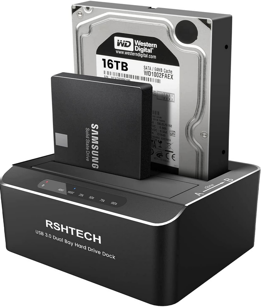

Ich habe einen QNAP NAS Fileserver mit 2 Einschüben, den ich als RAID1
System betreibe. Die ursprünglichen 6TB SATA Festplatten habe ich
inzwischen durch größere ersetzt. Bevor ich diese Platten bei Ebay
verkaufe, möchte ich die siche löschen. Ich habe ein SATA nach USB
Interface. Wenn ich die Festplatten darüber an den PC anschließe,
leuchten am Interface LEDs und der PC piept kurz. Ansonsten kann ich die
Platten unter Windows nirgends endecken. Natürlich haben die keine
Windows Formatierung. Aber auch in der Datenträgerverwaltung finde ich
die nicht. Da der Fileserver ein Linux Betriebssystem hat, habe ich die
Platte auch an einem Laptop mit Ubuntu angeschlossen. Auch da finde ich
die nirgends.

von Dergute W. (derguteweka)
Moin,
Reinhard M. schrieb:
> noch sudo fdisk -l zeigt mir was
Was zeigts denn an? Kannste das hier reinkopieren?
Foto von ner Platte, wenn sie an dem Adapter haengt, koennte evtl. auch
weiterhelfen.

von Harald K. (kirnbichler)
> Am fehlenden Netzteil kann es auch nicht liegen.
> Der NAS kontaktiert auch nur das, was das USB Interface
> auch hat.
Nö. Genau das ist das Problem.
Am SATA-Stromversorgungsanschluss für 3.5"-Festplatten liegen 5V und 12V
an. 3.5"-Festplatten brauchen 12V, sonst machen sie gar nichts.
Dein USB-Adapter aber liefert nur 5V.
Das reicht für 2.5"-Festplatten aus, denn die nutzen keine 12V.

von Reinhard M. (Firma: Mescheltana GmbH) (mescheltana)
Fdisk und Foto
Moin,
Rolf schrieb:
Ist jetzt auch ganz stark mein Verdacht.
Gruss
WK
> Fdisk und Foto
Eben. Das ist ein nur über USB gespeister Adapter, der liefert nur 5V
und ist damit für 3.5"-Platten ungeeignet.
von Frank E. (Firma: Q3) (qualidat)
Wenn man häufiger mit externen Platten arbeitet, nimmt man so ein Dock,
das verfügt auch über ein passendes Netzteil.
Das dürfte die Lösung sein. Habe gerade ein Interface mit externem
Netzteil bestellt.

Aber der Grund wurde längst gefunden: Ein USB-SATA-Adapter ohne eigenes
Netzteil, der keine 12V für die 3.5"-Platte liefern kann.
von Peter N. (alv)
Aber das müßte doch auffallen, daß da ein Stecker, noch dazu der
größere, fehlt...?
von Ralf X. (ralf0815)
> größere, fehlt...?
USB-Sata Adapter rein für 2,5“ Platten haben keine 12V Buchse!
Diese gibt es nur, wenn der Adapter auch für 3,5“ konzipiert ist.
von Peter N. (alv)
2,5"-SATA-HDs haben genau den gleichen Anschluß wie die 3,5"-HDs.
Alle (Kabel-)USB-SATA-Adapter, die ich kenne, haben nur den
Datenanschluß.
Der Poweranschluß ist separat.

So ist es bei meinem USB-SATA-Adapter auch, an den Power-Anschluss kann
bei Bedarf ein Steckernetzteil angeschlossen werden.
