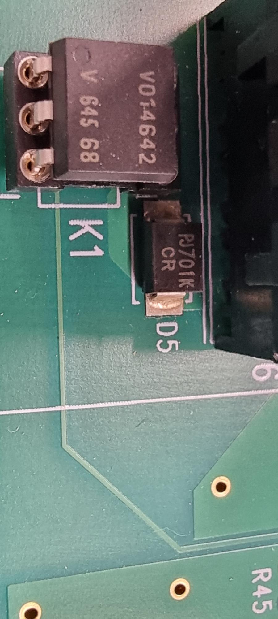

SMD Diode PJ701KCR
OP #7554361
Hallo zusammen
leider kann ich zu dieser Diode keinerlei Informationen finden. Aud dem Bauteil ist die Kennzeichnung PJ701KCR zu erkennen.
Hat jemand einen Tipp wie ich am besten vorgehe?
Danke und Grüße, Der_Kuddel
Persönliche Seite #7558157
08.12.2023 14:33 Sven schrieb im Beitrag #7554361:
08.12.2023 14:34 H. H. schrieb im Beitrag #7554364:
https://www.panjit.com.tw/en
Typcode ist CR.
Und das fehlen eines Kathodenstrichs deutet auf bidirektionale TVS hin.
