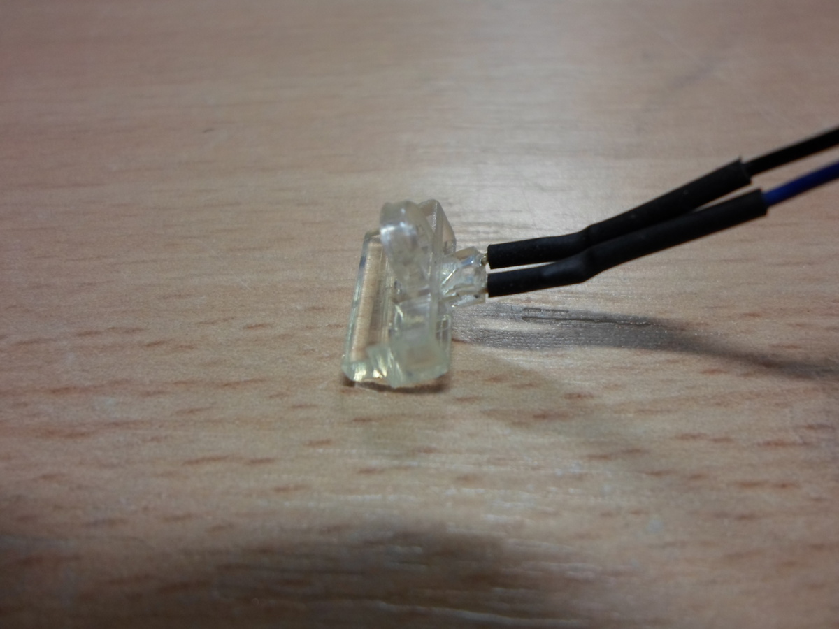

Hi
Diese Led (3*2mm) ist vermutlich in den Lichtleiter eingeklebt.
Wie könnte ich die Led aus dem Lichleiter unbeschädigt rauskriegen?
Den Lichtleiter brauche ich noch, da kommen 2 1206 SMD-Leds rein.
Ich finde es nur schade, daß die Led beim Versuch sie aus dem
Lichtleiter rauszubrechen bisher jedesmal kaputt ging.

Ueblicherweise werden die LEDs z.b. mit Cyanacrylat (Sekundenkleber)
verklebt, dann koennte warmes Wasser und Spuelmittel helfen. Ansonsten
Aceton (Nagellack-Entferner, aber nicht den Aceton-freien
Nagellack-Entferner waehlen).
Sind die LEDs mit Zweikomponenten-Kleber verklebt: Den Korpus einspannen
und dann ausbohren.

zuerst mit Fön, oft reichen 80°C schon aus

Nette Vorschläge, aber ich brauche den Lichtleiter. Mit Wärme und Aceton
würde  ich den wahrscheinlich zerstören.
Abbrechen der Led funktioniert ja problemlos, aber mir widerstrebt es
nunmal ein funktionierendes Bauteil zu zerstören.

Das Teil ist die Led eines SATA-Wechselrahmens.
Im PC ist aber keine Anschlußmöglichkeit für diese Led vorhanden.
Also schließe ich 2 SMD-Leds (auf ein Stückchen Lochrasterplstte
gelötet) direkt an an den Power-Zwischenstecker an, eine für HD
eingelegt und eine für HD-Action.
Eine zweite bedrahtete Led wäre zwar möglich, aber ich habe keine Leds
in passender Größe gefunden.
