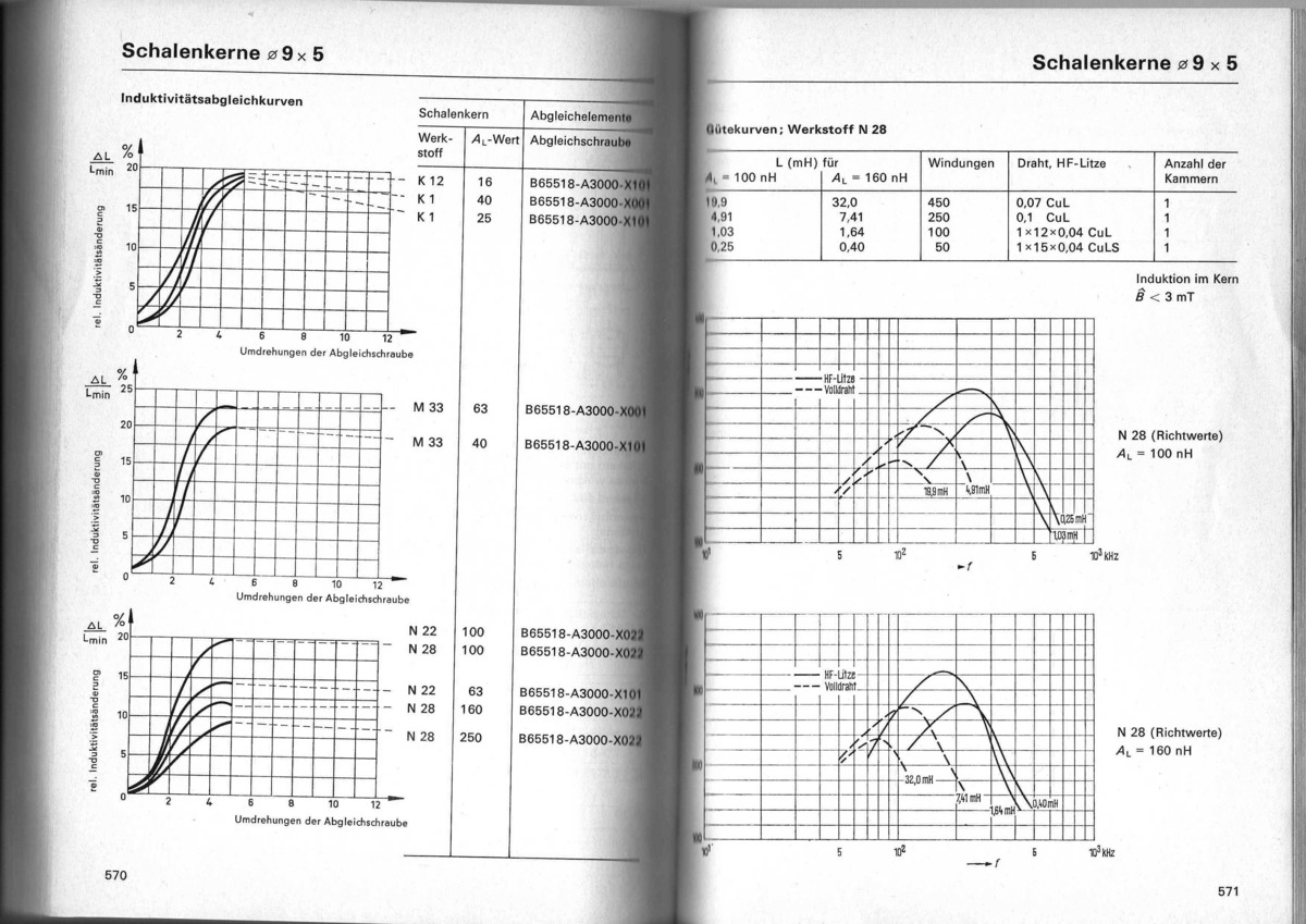

Hallo, im Netz fand ich leider wenig Infos zu RM Kernen (Siemens/Epcos). Weiß hier jemand zufällig, inwieweit sich die Induktivität bei einem RM5 Kern (zB. N48) mit den verschiedenen Abgleichschrauben(schwarz, gelb, weiß, rot, grün) ändern lässt bzw. hat jemand einen Link zu entsprechenden Unterlagen?
Vielen Dank schon mal für Eure Hilfe. Viele Grüße, Alex

Bei den Datenblättern hatte ich auf die Schnelle nichts zu den Abgleichbereichen gefunden. In einem uralten Buch "SIEMENS - Bauelemente ... für Studierende" (geschätzt 1980 - da wurde schon korrekt gegendert!) fand ich eine kleine Auswahl, die vielleicht ein Gefühl für Abgleichbereiche vermittelt.
Zu bedenken ist, dass 1. eigentlich die Materialien von Schalen- und Abgleichkern ungefähr zueinander passen sollten und 2. prinzipiell der Abgleichbereich umso größer ist, je größer der Luftspalt und damit je kleiner der AL-Wert ist.
Ich habe ein bisschen Erfahrungen mit Abgleich von Schalen- oder RM-Kernen, aber aus der (verblassten) Erinnerung hätte ich geschätzt, dass die Abgleichbereiche kleiner als die hier angegeben sind.

Alles klar, vielen Dank nochmal. Hier steht’s drin: https://docs.rs-online.com/40ca/0900766b8001ca69.pdf
Das sind dann also um die 10-15% Induktivitätsänderung beim RM5.
