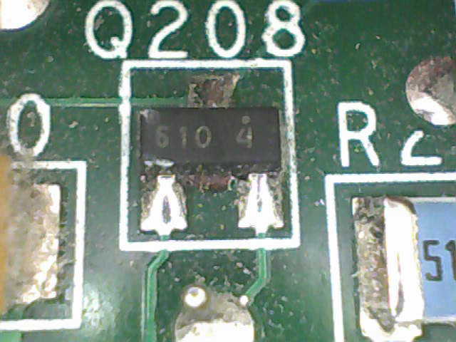

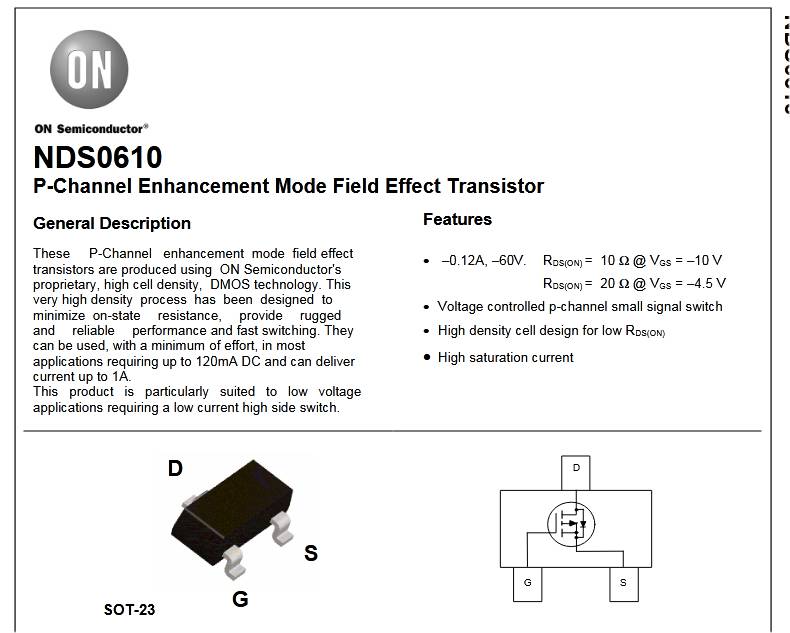

Bräuchte mal Hilfe, ob ich bei der Bestimmung von Q208 richtig liege.
Habe dazu nach langer Suche den NDS0610 gefunden. Nur bei dem Logo bin
ich unsicher.
von H. H. (Gast)
Logo gibts da nicht, aber ansonsten liegst du richtig.

Danke, aber was ist dann die 4 mit dem Punkt darüber, oder was immer da
darstellen soll?
von H. H. (Gast)
> immer da
> darstellen soll?
Date/Lotcode
Es kann übrigens auch ein Nachbau von Tech Public sein, die haben auch
das Marking fast identisch übernommen.
