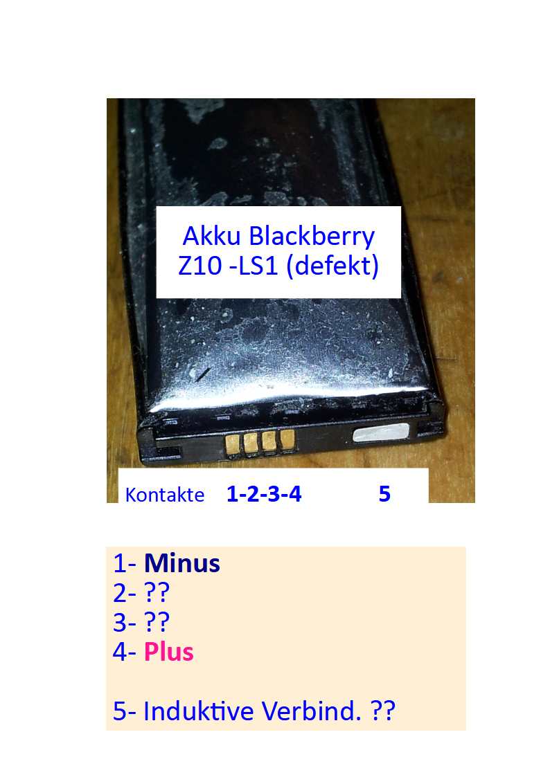

Hallo zusammen, ich habe wiederholt Probleme mit diesem Akku-Typ. Meistens schwillt er unförmig an, passt kaum noch ins Gerät und gibt dann irgendwann seinen Geist endgültig auf. Gleichzeitig wird dessen Beschaffung immer teurer/schwieriger, wohl auch wegen stark abnehmender Nachfrage nach diesem Teil.
Deshalb und weil das Fummelfon ansonsten seinen Dienst tut und ich auch immer gern etwas dazu lerne anstatt einfach nur Neues zu kaufen, suche ich nach einer möglichst dauerhaften Lösung in Form eines sogenannten Fake-Akkus mit einer Schaltung, welche die vier Kontakte auf eine Weise bedient, dass mein Z10 weiterhin zuverlässig funktioniert.
Ich habe mir schon einige Beiträge dazu durchgelesen, Die meisten sind aber älteren Datums. Deshalb frage ich hier nochmal nach dem neuesten Stand und ob es inzwischen eine Standard-Schaltung gibt, die sich in der Praxis bewährt hat.
Anbei ein Foto mit den Fragen nach der Funktion der Kontakte 2,3, und 5, zu denen ich noch keine endgültige Antwort gefunden habe.
