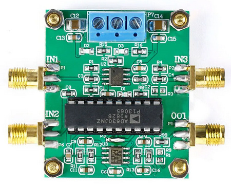

Hallo miteinander,
vorab für Euch die Info, dass ich kein Elektronik Profi bin.
Ein Praktikant von uns soll aus einem Signal die Stärke eines sehr schwachen Nutzsignals herausfiltern. Unser Wissenschaftler hat dazu einen sogenannten "Lock In" Verstärker identifiziert. Ich habe mir schon den angehängten PDF-Artikel, auf den hier in einem Forumsbeitrag verwiesen wurde, durchgelesen und glaube die Funktion einigermaßen verstanden zu haben.
Wir haben solche Verstärker als große Geräte in unseren Laboren rumstehen. Da unser Aufbau aber in ein Tischgehäuse eingebaut werden soll, haben wir zwei fertig aufgebaute Platinen mit einem AD630 Chip und der für den "Lock In" Betrieb notwendigen Komponenten gekauft.
Beim Testen der Platinen hat der Praktikant festgestellt, dass das Ausgangssignal zwar, wie gewünscht, ein, zur Amplitude des Nutzsignals proportionaler, DC-Wert ist. Dieses besitzt aber einen DC-Offset :-(
Ich habe bereits eine Internetrecherche durchgeführt und, unter anderem, sehr viele Beiträge zum AD630 in diesem Forum gefunden. Leider war aber nichts zu unserem speziellen Fall dabei.
Kann uns jemand von Euch, anhand der eingefügten technischen Beschreibung des Lieferanten, des Fotos der Platine und dem technischen Datenblatt des AD630 Chips, mitteilen, ob es eine praktikable Lösung gibt, den Offset zu eliminieren?
Oder gibt es vielleicht eine andere fertig aufgebaute Platine mit diesem oder einem anderen Chip zu kaufen, die das macht, was wir uns wünschen?
Viele Grüße Thomas

  1. von welcher Groessenordnung Offset sprechen wir ? uV ? mV ?
  2. werde der Signaleingang kurzgeschlossen, dann ... ?
  3. mit welcher Frequenz arbeitet ihr ?
  4. wie viel AC gain habt ihr ?
Eine Phasenverschiebung zwischen Modulations und Nutzsignal ergibt einen DC. zB ein tiefpass, wo keiner sein sollte. Die Leiterplatte ist doch eher etwas mager. Der AD630 ist nur der Schalter, irgendwo muss auch noch die AC Verstarkung sein.
Etas mehr Info bitte. Ich kenne den chip, hab einiges damit gemacht. Eingeschlossen einen Gain von 40'000 um nachher mV zu bekommen. Ich hatte einiges mehr auf meiner Leiterplatte. Das Ganze war ein Analog Aufbau, ohne Schaltnetzteil.
Woher kommt das modulationssignal ?

Martin O. schrieb:
Im AD630 Datenblatt steht eine Schaltung zur Offset-Kalibrierung. Schon ausprobiert?
Das mit der Offset Kalibrierung hatte ich schon gelesen. Da unter den beiden Abbildungen, auf die verwiesen wird, aber steht, dass der AD630 im "Gain-of-Two Balanced Modulator" Modus konfiguriert ist, dachte ich, das funktioniert im "Lock In" Modus nicht.
Sollte das im Lock In Modus auch funktionieren?

In "About_Lock_In_Amplifiers" steht: "If the PSD output is passed through a low pass filter, the AC signals are removed. What will be left? In the general case, nothing. However, if ωr equals ωL, the difference frequency component will be a DC signal. In this case, the filtered PSD output will be: Vpsd = ½VsigVLcos(θsig − θref) This is a very nice signal - it is a DC signal proportional to the signal amplitude."
Am Ausgang sollte dann doch nur ein DC Wert ohne Offset anliegen, oder?
Ist der Eingang AC gekoppelt?
Ich versuche morgen herauszufinden, ob das Board am Eingang eine AC Kopplung macht.

Kannst du den festen(?) Offset nicht subtrahieren oder sonst wie wegkalibrieren?
Hatte ich mir auch schon überlegt, aber als "nicht Elektroniker" erst mal nicht getraut vorzuschlagen. Kann man über eine potentialfreie einstellbare Spannungsquelle den Offset nicht einfach eliminieren?

Ich muss nämlich eh die ganze Sache übernehmen und der Student, der bisher mit unserem Wissenschaflter den Aufbau gemacht hat ist ab nächste Woche weg. Was ich von ihm erfahren habe ist, dass der Offset am Ausgang 3 V beträgt und die Frquenz 10 kHz ist. AC Gain konnte er mir nicht beantworten, ebenso hat er die im Datenblatt erwähnte Offset Korrektur nicht ausprobiert.
Wichtig wäre für uns eine Lock In Verstärkerplatine, die man fertig aufgebaut kaufen kann. Also wenn jemand von Euch eine Idee für so etwas hat. Ich schicke die Tage noch ein paar Vorschläge was ich in Shops gefunden habe.
