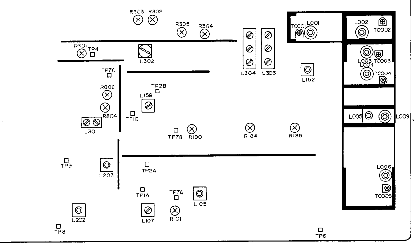

Hallo Allerseits,
mir ist ein Onkyo T9990 unter gekommen, der zu Anfang unter Benutzung
des Sendersuchlaufs immer neben dem Sender zum Anhalten gekommen ist und
deshalb die Mittenanzeige mit den zwei Dreiecken und dem flachen Balken
in der Mitte immer einseitig angezeigt hatte. Dann konnte man auf
manuelles Tuning umschalten und so korrekt auf Sendermitte abstimmen.
Zusätzlich tauchte das Problem mit der Muting-Funktion auf, denn bei
aktiviertem Muting war der Tonausgang immer gesperrt.
Den entscheidenden Hinweis fand ich siehe ganz unten.
Die L159 ist die Diskriminatorspule für super-narrow. Diese ganz wenig
nachgestellt in Einstellung "super narrow", sorgt dafür, daß die
Mittenanzeige wieder stimmt und bei automatischem Sendersuchlauf auf
Sendermitte abgestimmt wird.
Die L107 ist die Diskriminatorspule am Ende des ZF-Verstärkers für
"wide" und "narrow". Diese ganz wenig nachgestellt in den anderen
Bandbreiten sorgt für die korrekte Funktion des Muting. Wenn auf
Sendermitte abgestimmt ist, wird bei aktiviertem Muting der Ton frei
geschaltet.
So kann man den billig von der Haushaltsauflösung ergatterten Tuner dann
wieder für 150€ bis 400€ anbieten in der Hoffnung, daß ihn jemand so
teuer kauft, oder bis zur Senderabschaltung selbst benutzen. Das
Verfahren dürfte auch auf andere PLL-Tuner sinngemäß anwendbar sein.
Der Hinweis soll all denjenigen dienen, die ein ähnliches Problem mit
ihrem PLL-Tuner haben und dieses beseitigen möchten.

Das Muting ist bei diesem Gerät, wie der Rest übrigens auch, etwas
komplizierter. Du solltest dir als erstes die Service-Doku zum T-9990
(T-9090 II) besorgen, dort gibt es auch eine Übersicht der
Funktionsweise.
Dann zu prüfen:
* Abstimmanzeige mittig?
* Änderungen im Verhalten bei Bandbreitenwechsel auf SUPER NARROW?
* Netzteil-Spannungscheck
Wenn die Mittenanzeige in SUPER NARROW stimmt, aber nicht in den anderen
Bandbreiten oder umgekehrt, so ist ggf. der zuständige
Diskriminatorkreis nachzuziehen - L107 für den Rest, L159 für SUPER
NARROW.
Was heißt "nach und nach"? Ab und zu? Allmählich lauter werden dürfte es
nicht, dann würde die Muting-Schaltung selbst nicht richtig
durchgeschaltet.
