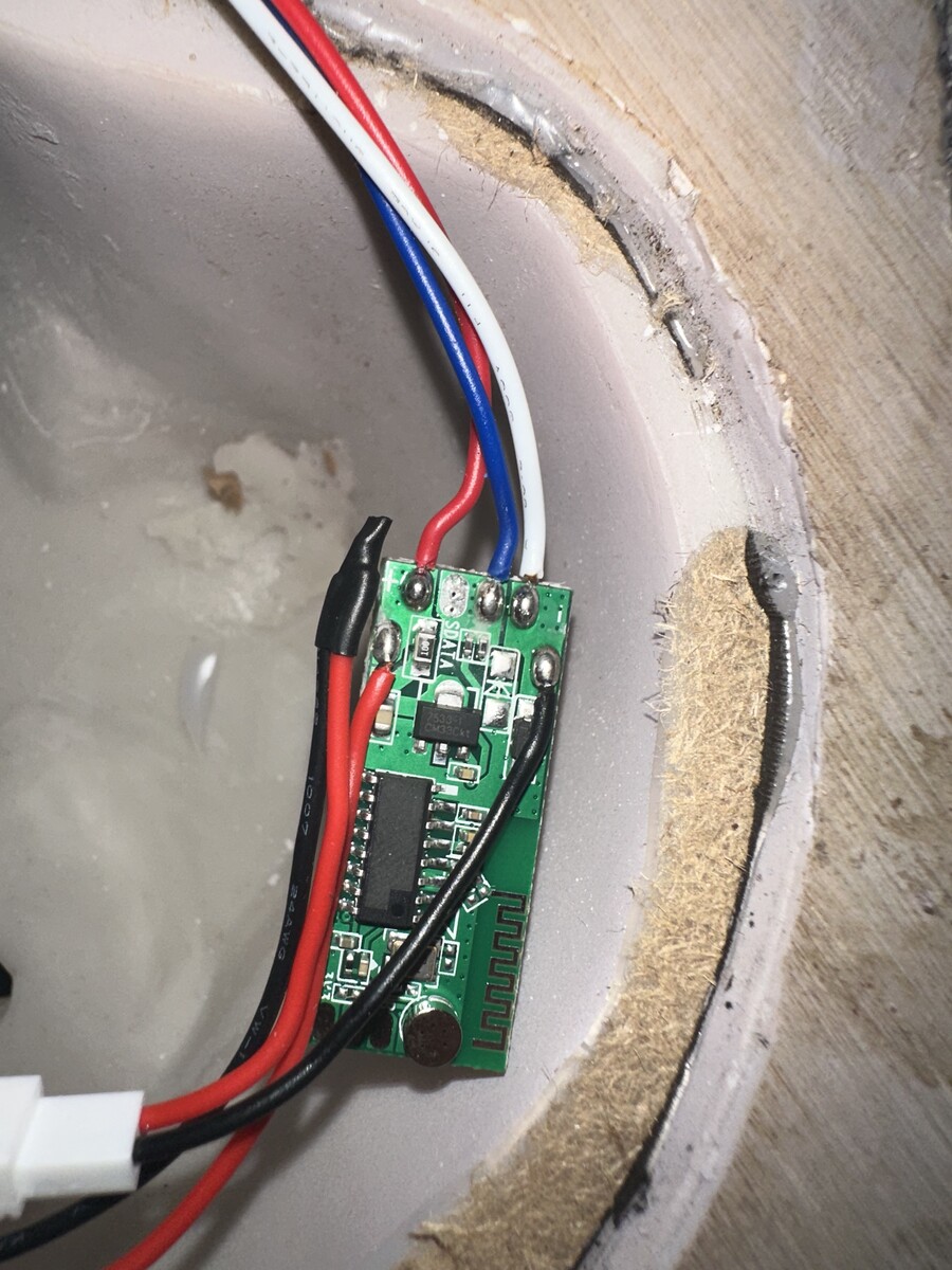

habe aus Japan eine Animefigur welche mehrere LED-Leisten verbaut hat.
Diese LEDs werden sequentiell angesteuert und sind physikalisch nicht
erreichbar, somit ist der Typ unbekannt, koennte WS2812 sein - bin mir
nicht sicher es sind 3 Pins verfuegbar: 5V - Data - GND.
Die Figur kam aus Japan an und Funktion der LED´s ist nicht gegeben.
Habe das Ding soweit zerlegt bis Ich an der Leiterplatte angekommen bin,
sehe auf der Leiterplatte einen 7533-1 laut datasheet ein 3,3V FSR,
messen tue Ich allerdings 4Volt am Ausgang.. Der IC rechts ist
unbekannt, von ihm kommt das Signal fuer die LED´s (Pin 2 Data) Oszi
drangehangen: sehe Rechtecksignale bei 2µS Aufloesung jedoch mit einem
Pegel von 500mV, reicht das den LED´s aus?
Hat Jemand eine Idee wo man mit der Fehlersuche an dem unbekanntem IC
anfangen koennte? Kennt Jemand zufaellig diese Leiterplatte?
> anfangen koennte?
Welcher Fehler und warum willst du an dem IC anfangen?
von Harald K. (kirnbichler)
Kann es sein, daß der Masse-Pin dieses Dreibeinreglers über einen
Widerstandsteile mit Masse verbunden ist?
Damit kann man die Ausgangsspannung erhöhen, das Funktionsprinzip ist
genauso wie bei einstellbaren Spannungsreglern (à la LM1117 oder LM317).
Das IC mit der abgefrästen Beschriftung scheint irgendeine Funktechnik
zu verwenden, da ist immerhin eine Antenne auf der Platine zu erkennen.
Hast Du mal geprüft, ob sich das Ding z.B. per Bluetooth meldet?
Könnte ja sein, daß alles funktioniert, aber die LEDs erst dann angehen,
wenn man dem Ding per BT mitteilt, daß es die LEDs einschalten soll ...
Der Massepin 1 des Reglers ist gut erkennbar direkt an die Massefläche
angeschlossen.
Wird da was warm?
> Der IC rechts ist unbekannt
Du meinst den Controller unten? Kommen die 4V auch bei dem Controller
an?
> von ihm kommt das Signal fuer die LED´s (Pin 2 Data) Oszi drangehangen:
Welchen Pin 2 meinst du? Den, der mit SDATA beschriftet ist?
Wie sieht das Protokoll aus? Passt es zu dem, was die üblichen LEDs
erwarten?
> mit einem Pegel von 500mV, reicht das den LED´s aus?
Offenbar nicht. Welchen Pegel kannst du da messen, wenn du diesen
SDATA-Draht ablötest?
von Max (elmax)
Sorry Leute der Spam-Filter des Forums funktioniert, kann beschraenkt
Beitraege verfassen (_:
> Wird da was warm?
Nein, keine Auffaeligkeiten, Stromaufnahme der gesamten LP haelt sich
moderat im Rahmen.
> an?
An dem kommen 3,3V an, steht auch auf der LP, ist durch die rote Litze
ueberdeckt.
Ja genau richtg, die weiße Litze in der Mitte
> erwarten?
Wenn Ich ehrlich bin sieht das Reckecksignal "kaputt" aus, als ob 2
Impulse nacheinander abgefeuert werden und dann manchmal periodisch mit
50/50 Verhaeltnis. die ueblichen LED´s sind unbekannt, die befinden sich
in der Figur jeder Versuch da ranzukommen endet mit Beschaedigungen :/
Der Pegel bleibt bei 500mW, allerdings habe Ich die Litze nicht
abgeloetet, sondern ein LED Modul von der Figur entfernt. Die Figur
besteht aus 3 Komponenten die jeweils am Anfang und Ende 3 Pins
eingeklebt sind womit man  es modular zusammenstecken kann.
Was Ich vergessen habe zu schreiben: Die Figur kann mit einer FB
gesteuert werden, wenn Ich den Modus aendere, dann sehe Ich am Oszi wie
die Frequenz sich aendert. Also scheint da etwas zu funktioniert, jedoch
nicht richtig...
Was mich ebenfalls verwundert ist das "Mikrofon" unten an der LP, es
gibt keine Produktbeschreibung wofuer das gut sein sollte.
Max schrieb:
> allerdings habe Ich die Litze nicht abgeloetet
Tu das einfach mal.
Und verfolge das Signal von diesem Lötpad bis zum Controller. Falls da
Bauteile dazwischen sind, dann zeichne einen Schaltplan davon.
