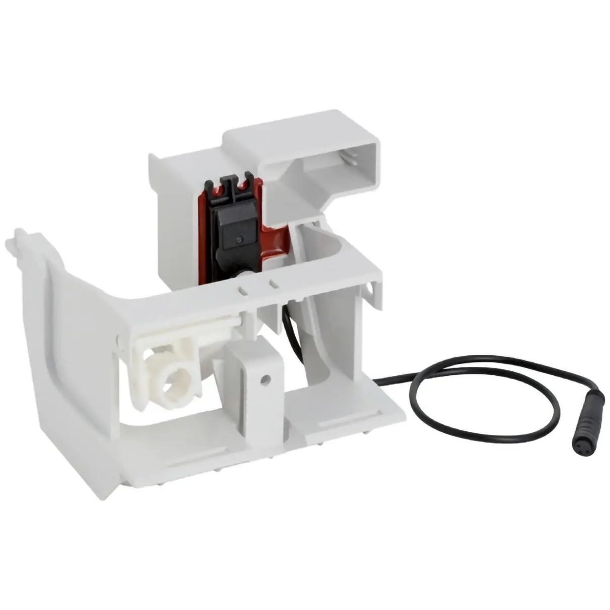

Geberit Sigma80 Hebevorrichtung Servo 2 polig
OP #7556547
Unsere Sigma80 Toilettenspülung hat Ihren Dienst eingestellt. Die Sigma80 ist eine berührungslose Betätigungsplatte und im Wasserkasten sitzt die Geberit Hebevorrichtung. Die Hebevorrichtung besteht aus einem Servo (wie im Modellbau) und besitzt einen dreipoligen Anschluss (wie im Modellbau) allerdings werden von der Sigma80 Platte/Steuerung nur zwei Anschlüsse verwendet. Beim Durchmessen der drei Servoanschlüsse bekomme ich jeweils verschiedene Widerstandswerte angezeigt bzw. Elko "Ladekurve". Leider ist das Servo "gepottet" und kann nicht "zerstörungsfrei" aus der Halterung genommen werden um es zu zerlegen. Ich würde jetzt gerne Feststellen wo der Defekt liegt, am Servo oder an der Steuerung. Wenn ich die den Servo Ausgang (Polarität?) an der Steuerung mit dem Oszi messe bekomme ich dauerhaft 2V und beim Auslösen über die Abstandstandsensoren ein PWM Signal -5V, ich sehe auch den Unterschied zwischen kurzer und langer Spüllung in der Laufzeit des PWM Signals. Das Servo lässt sich von Hand bewegen und man hört das Getriebe arbeiten. Wie kann man ein Servo nur 2polig ansteuern und welche Signale wären das dann?
