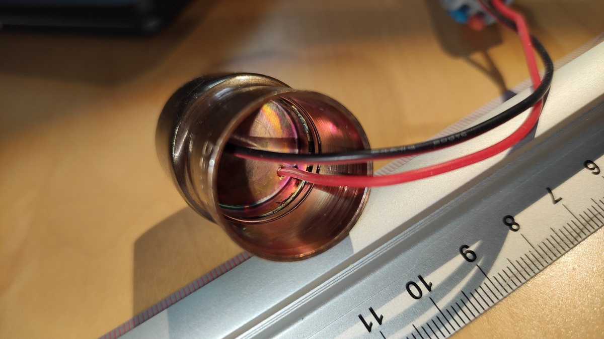

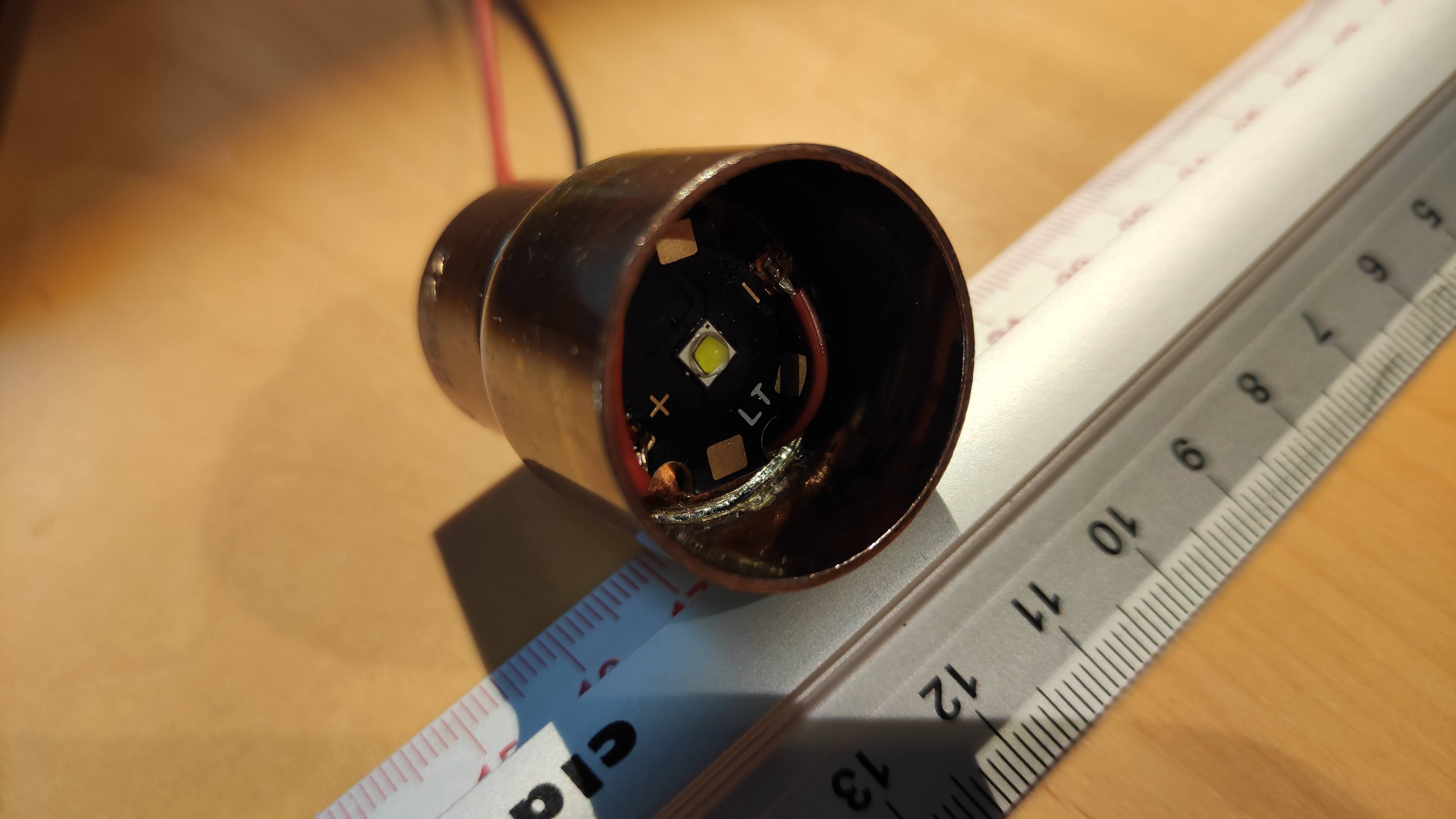

Ich bastle eine Wohnzimmer Esstischlampe, es sollen ~5 kleine Lampen
über dem Tisch hängen, diese sind aus Kupferrohr Adapterstücken, mit
eingelöteter Kupferplatte, siehe Bilder. Eigentlich hatte ich geplant 5
"high power" LEDs in Reihe zu verwenden, sowas wie Cree XP G2, Osram
Oslon etc., auf einer Star Platine. Leider scheint es das bei den Shops
wo ich sowas sonst kaufe (leds.de, led-tech.de) nur mit CRI >80, aber
nicht >90 zu geben, bzw. die wenigen die es gibt sind ausverkauft [1].
[2] ist zu dunkel.
Ich dachte so an 1000 Lumen für den ganzen Tisch (reicht das? Tisch ist
180 cm lang), also so 200 pro LED. Dimmbar wäre gut, hätte das über eine
einstellbare KSQ gemacht, evtl. eine mit Zigbee.
Bin auch sonst für Alternativen offen, es gibt ja z.B. auch so COB
Module die recht klein sind, (muss in Durchmesser 26 mm passen), hab ich
aber auch nur mit CRI >80 gefunden (z.B. [3], ist aber auch zu hell.
Oder [4] mit COB >90, weiss nicht ob ich diese dim-to-warm Funktion
will).

Wenn du die LEDs selber auf Starplatinen lötest, dann wird die Auswahl
größer.
Starplatinen bekommst du günstig bei Ali, Digikey hat meiner Erfahrung
nach die beste Auswahl an LEDs. Dazu noch Paste und dann bestückst du
die Stars selber.
Ich nehme dazu bleihaltige Paste und das Cerranfeld. Bleihaltig
deswegen, weil das schon bei 190°C schmilzt, Bleifrei braucht dagegen um
die 232°C. LEDs vertragen aber oft nur 240°C, da ist der Spielraum
wesentlich kleiner. "Aus dem Handgelenk" wird es dann schwierig.
