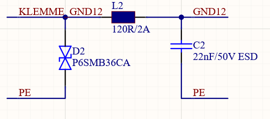

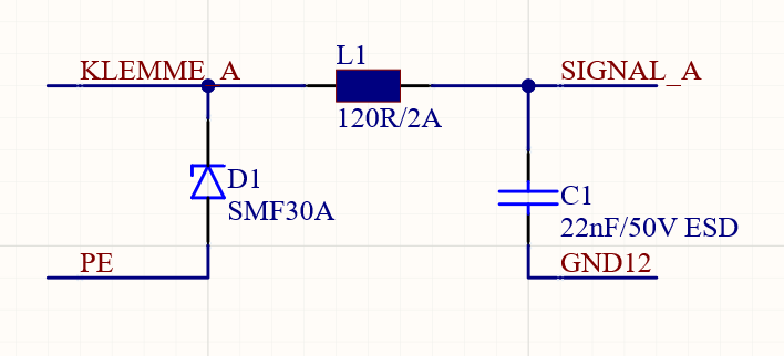

ich habe die Aufgabe die Klemmeingänge an einer Karte zu Schützen und
brauche eure Meinungen. Am besten, begründete.
Hier soll die TVS Diode gegen Spannungsspitzen schützen. Danach soll mit
einfachem LC das Signal gefiltert werden.
Als Signal kann ein Digital-IO, Analog-IO (4..20mA, PT100), Serielle
Schnittstelle, etc. eingesetzt werden. Nichts schneller, als 12kHz.
Nun die Frage: gegen welches Potential soll die TVS-Diode schützen?
Ist es besser gegen GND zu schützen, oder gegen PE?
Und wie verbinde ich GND mit PE? Auch über eine TVS-Diode?
Die Versorgung erfolgt über ein externes Netzteil. 230V an das Netzteil,
Schutzleiter (meine PE) an das Gehäuse.
Die Schaltungen im Anhang funktionieren auf dem Labortisch, ist klar.
Mir ist aber wichtig die EMV und ESD Tests zu bestehen.
Versetz sich mal in die Position der zu schützenden Elektronik und
versuche, nachzuvollziehen, zwischen welchen Potentialen für die
Elektronik Spannungsspitzen auftreten können und welche Bezugspotentiale
dazu gehören.
Ich denke, dann dürfte sichtbar werden, weshalb eine Variante leider
keine Auswirkungen haben wird ;)
Die Diode soll einen Halbleiter(eingang) schützen. Wo ist dessen
zugehöriger Bezugspin angeschlossen, auf den sich ja die komplette Spec
im Datenblatt bezüglich Absolute Maximum Ratings bezieht?
von Dunkan (dunkane2e4)
Danke, langsam wird es klarer.
Was ist mit dem zweiten Bild? Soll die Diode gegen "GND12" schützen,
oder gegen "Klemme_GND12", was vor dem Filter sitzt?
Was ist mit dem dritten Bild? Muss man die Masse gegen PE schützen?
Brauche ich an der Stelle Filter, oder ist es eh Quatch und Masse ist so
ruhig, wie es nur geht?
Was passiert im EMV/ESD-Test, wenn auf die Masseleitung die Störung
gegeben wird?
von ArnoNym (bergler)
Das GND-Potential der Elektronik. Du willst ja verhindern, dass die eine
Überspannung sieht.

von Christoph S. (mr9000)
TVS vor dem Filter, da geht der größte Bumms durch.
Eine Einstreuung auf die Masse wird auch durch den Filter verhindert,
die Diode lässt die Spannung auf der Signalleitung nicht negativ
gegenüber dem Nullpotential werden.
Die Masse soll das ganze nach PE ableiten, kein Grund dem einen Filter
dazwischenzubauen. Ist das Ganze am Gehäuse nicht eh verbunden?
Das Layout hat auch einen großen Einfluss, so nah wie möglich am Stecker
verbauen, so weit wie möglich vom Bauteil entfernt. Wenn in der
Entwicklung, kann es nicht schaden vorsorglich noch einen
Längswiderstand vorzusehen.
Es gibt auch fertige Bauteile, ESD-Entstörerarrays.
Dunkan schrieb:
> Nur wie bringe ich PE und GND zusammen? Auch über TVS?
> Y-Kondensator kenne ich von der 230V AC Versorgung. Sodass, zwei
> Y-Kondensatoren zwischen PE und L/N sitzen.
> Hier soll die Schaltung mit 24V vom Netzteil versorgt werden.
Es kommt darauf an, zu welchem Zweck...
Man kann PE durchaus als Masse nutzen, wenn das ganze Gerät
Schutzkleinspannung ist.
Ob das aus EMV-Sicht sinnvoll ist, ist nicht so einfach zu sagen. Ich
habe das schon getan, und da geht es schon um vom TÜV abgenommene
Geräte. PE ist dort nur Funktionserde, keine Schutzerde.
Das hat durchaus Probleme, man muss sicherstellen, dass kein Strom über
PE fließen kann.
Wenn man die Elektronik isoliert braucht, und ein wegdriften des
GND-Potentials vermeiden will (z.B. weil ein komplett isoliertes
Netzteil verwendet wird), kann man einen hochohmigen Widerstand gegen PE
verwenden.
Dazu eventuell Y-Kondensatoren als Strompfade für HF, falls nötig.
Beides muss den SURGE verkraften, wenn man dahingehend Anforderungen
hat.
Dunkan schrieb:
> Den Satz habe ich nicht verstanden. Kannst Du bitte anders formulieren?
> Der Bumms geht durch die Filter an den Rest der Elektronik?
Du hast einen riesigen ESD-Puls auf deiner Leitung, der will zurück zu
Mama. Dafür bietet man ihm als erstes die TVS-Diode an, da wird ein
Großteil der Energie dann schon abgeleitet. Mit Kondensatoren und
Längswiderständen kann man dann die restliche Energie ableiten. So ein
ESD-Puls macht zwar hohe Spannungen und große dI/dt, hat aber kaum
Energie. Es geht um die Spannungsdifferenz, die an deinen Bauteilen
ankommen können.
Ein bisschen Leselektüre:
https://www.microtype.io/esd-protection-circuit/
https://www.littelfuse.com/~/media/electronics_technical/application_notes/esd/littelfuse_esd_and_surge_circuit_protection_overview_application-note.pdf
https://www.infineon.com/dgdl/Infineon-AP2402635_General_PCB-AN-v03_05-EN.pdf?fileId=5546d46261ff5777016229f8523036f1
https://www.ti.com/lit/an/slvaex9b/slvaex9b.pdf?ts=1667814936055
file:///C:/Users/Christoph/Downloads/dm00670774-faq-esd-protection-stmic
roelectronics.pdf
Dunkan schrieb:
Die Überspannungsspitze muss so dicht wie möglich an den
Klemmen/Steckerpins abgefangen und (über GND) zur Quelle zurück
abgeleitet werden. Diese TVS muss also den Bumms ableiten.
Dunkan schrieb:
> Nein, GND und PE sollen getrennt bleiben.
Gar nicht, weil sie ja getrennt bleiben sollen. Du bringst sie nur
zusammen, wenn du sie zusammenbringen musst. Ich mache das dann mit
einem 10n Kondensator parallel zu einem 10k Widerstand.
Vielen Dank für die Ratschläge und die Links.
Ich lese die Appnotes durch und versuche die Ideen umzusetzen.
Letzten Endes ist es ein Blindflug und nur der Test im Labor kann sagen,
ob ich alles richtig gemacht habe oder nicht.
