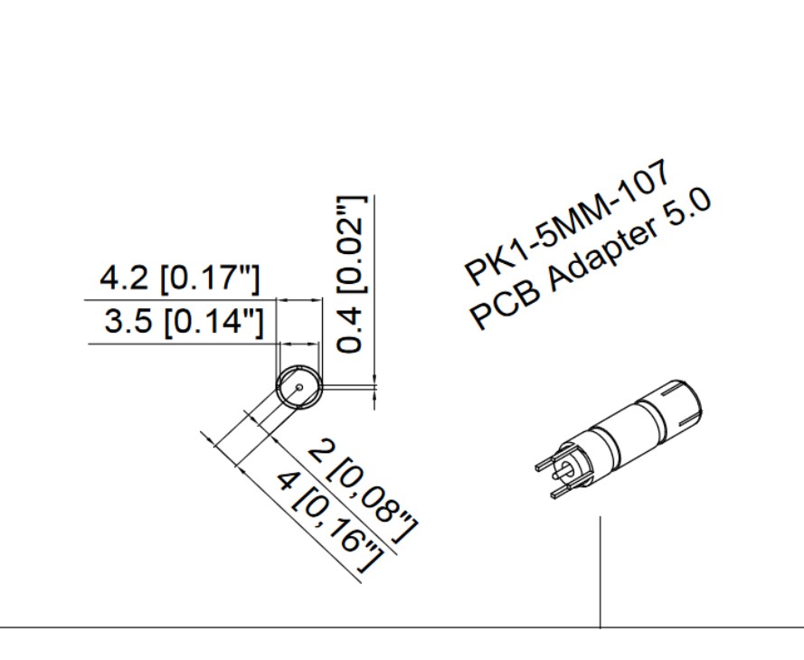

Schade, es sind nicht die Standardmaße für SMA-Stecker.
Aber das ist die Gelegenheit, sich ein bisschen mit dem Bibliotheken-Editor von EAGLE auseinander zu setzen. Schnapp dir einen beliebigen SMA-Stecker (z.B. Würth hat Eagle-Libs dazu) und modifiziere den Footprint gemäß der Zeichnung. Selbst ohne Übung dürfte das Problemlos in unter einer Stunde machbar sein.
Für Geübte ist das Anlegen eine Sache von 10 Minuten.
Man stößt immer wieder auf Bauteile, die man selber anlegen muss oder die man selber schneller angelegt hat, als sie irgendwo zu finden. Das ist eine nützliche Fähigkeit.
