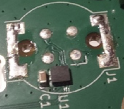

super aus, aber wir haben dann festgestellt, dass wir an allen 20
Platinen Wackelkontakte zwischen Stecker und Platine haben. Wir haben
einmal einen Stecker entlötet und einen mechanisch entfernt. Bei beiden
Platinen waren die Pins des Steckers weder vom Lot benetzt noch
tatsächlich an der Platine angelötet. Der Verdacht ist, dass entweder
die Temperatur an den Pins nicht ankommt oder nicht ausreichend Lot auf
die Pads aufgebracht wurde. Nochmaliges Erhitzen brachte keine
Besserung.
Der Hersteller der Buchsen sagt dazu, dass die Pins 0,1mm Luft haben,
sie das Problem so aber noch nie gesehen haben.
Wir lassen nun unsere restlichen Stecker mit mehr Lot verlöten, stellen
uns aber darauf ein, dass wir nochmal mit einer anderen Methode und ggf.
zusätzlichem Lot/Flussmittel ran müssen.

- PADs größer machen bringt nichts wenn der Pin gar nicht ins Lot
eintaucht. Dann verteilt sich das Lot einfach nur auf die größere
Fläche. Wir haben stattdessen im Stencil die Öffnung vergrößert.

von Thomas Z. (usbman)
übliche Stencils sind 0.1mm oder 0.12mm dick wegen Finepitch. Das ist
bei der Buchse dann zu knapp. Ich schätze dass dazu wenigstens 0.15mm
notwendig sind.
Zu dick für viele andere Komponenten.
Bei einer Losgröße von 20 Stück könnte man über manuelle Nachbestückung
nachdenken. Wegen des EMI Chips ist das aber schwierig. Auch beim
Nachlöten ist der im Weg.
