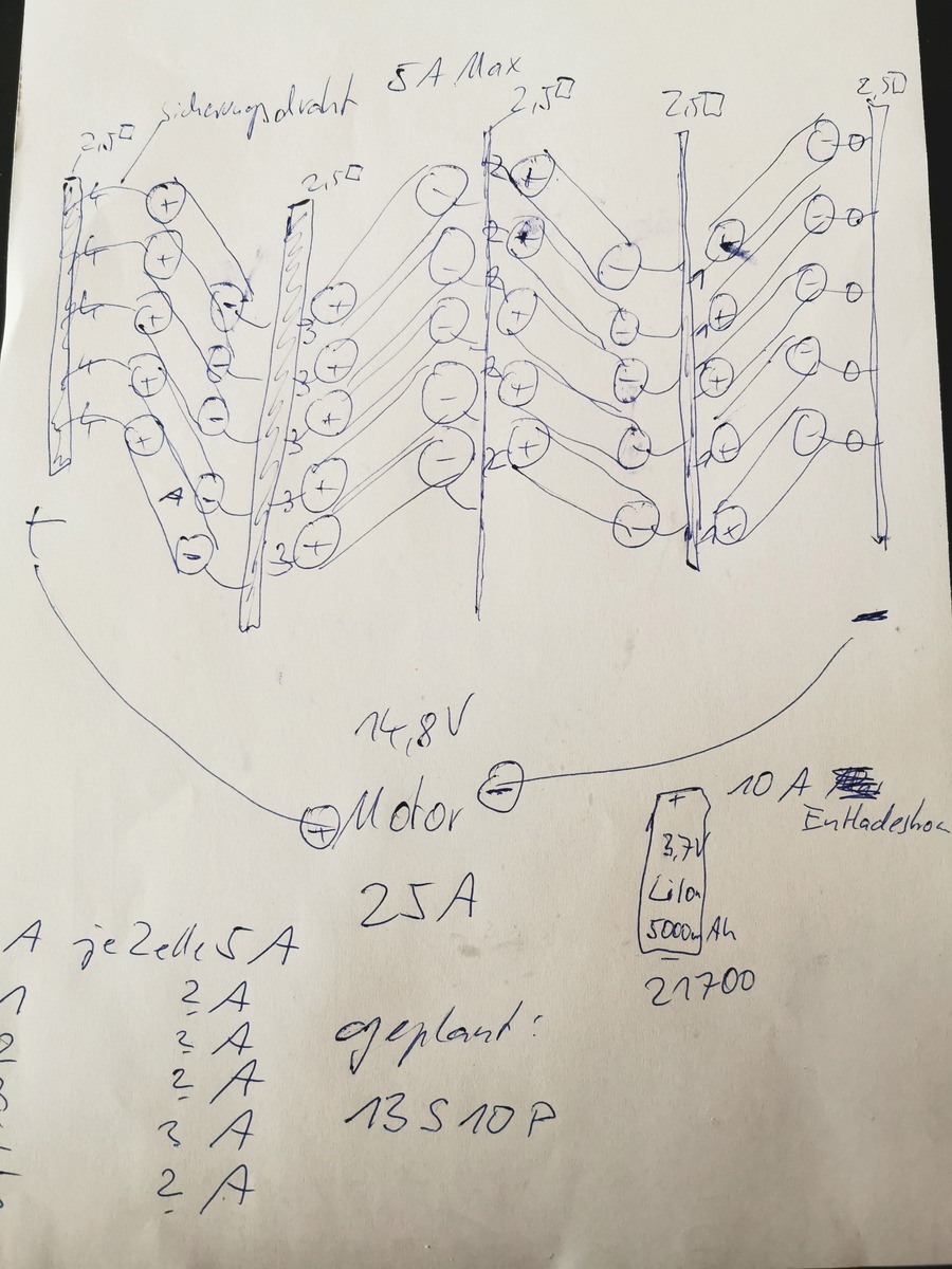

Ich möchte euer Expertenwissen fragen, welcher Strom bei den Punkten 0
bis 5 (je 5x) fließt. Ich möchte die Zellen nicht mehr mit Nickelband
verbinden, sondern mit Sicherungsdraht. Falls eine aufgibt, gehen die
anderen nicht mit durch.
Ich frage deswegen, weil ja 25A gefordert sind und der Strom durch die
Sicherungsdrähte fließt, der nur 6A aushält. Pro Zelle ist das ja okay,
aber mir stellt sich die Frage, ob da nicht der Draht
untetdimmensioniert ist, weil ja insgesamt 25A fließen. Wie teilt sich
das auf? Bei 4 müsste doch mehr ankommen?
Den Zellen ist es egal, wie viele in Serie geschaltet sind?
Anstatt zu löten, wäre es denkbar, ein kleines Stück Nickel
aufzuschweißen wo vorher der Draht befestigt wurde?
Ich danke euch.
von Michael B. (laberkopp)
Olaf K. schrieb:
> welcher Strom bei den Punkten 0 bis 5 (je 5x) fließt
Keiner ?
Wenn ein Motor mit 25A Nennstromaufnahme mit 5*5A abgesichert wird,
brennt die Sicherung beim ersten Anlaufen durch denn so ein Motor gönnt
sich dazu gerne 250A und es ist aus.
Da eine 6A Sicherung zuerst durchbrennt, muss danach jede 6.25A tragen
und geht gleich mit kaputt, die 8.33A hält auch keine aus.
Zumal 13S mit 46.8V am 14.8V Motor sowieso schützenswert ist, denn das
geht noch nicht mal normalerweise gut.
Fas wird doch alles bloss wieder Murks weil dir der Arsch auf Grundeis
geht.
von Olaf K. (okl)
Hallo Michael,
das ist ein Beispiel. Der Controller vom Motor zieht maximal 25A. Das
bms wird 40A haben. Insgesamt soll es ein 13S10P werden.
Ich las viel über den Sicherungsdraht anstelle von starrem Band.
Nun interessiert mich, ob der Sicherungsdraht nicht nur die Zelle
absichert, wenn also eine kurzschließt, dass der Draht wegrennt, sondern
ob die 40A insgesamt auch über die dünnen Drähte fließen können. Genau
das sah ich mehrfach.
Meine Gedanken dazu, teilt sich die Leistung so auf, dass der Draht
hält? Oder stehen nur 5A an einer Zelle an und beim zweiten Block dann
insgesamt 10A? Schließlich sind es ja 40A an beiden Enden, da scheint es
unlogisch, dass inmitten der Konstruktion nur je 5A Anliegen.
Kurzum, 10A kann eine zelle, 5 A abgesichert, 10 Zellen, 50A max. Sollte
reichen. Aber die seriellen Verbindungen, werden die nicht von Block zu
Block höher belastet? Da reicht doch der dünne Draht nicht mehr, oder?

von Benjamin K. (bentschie)
Du bist dir sicher das du das bauen willst? 13S10P sind schon eine
ernsthafte Energie mit ca. 2,5kWh.
Deine Denkweise ist falsch. Spannung ist der Potentialunterschied
zwischen zwei Punkten.
Strom ist die Ladungsbewegung durch eine Querschnittsfläche.
Will sagen, Strom in einem Punkt ist so nicht definiert.
Außerdem hat jede Zelle gleich Zwei Sicherungen. Das halte ich für
ungünstig. Die mechanische Stabilität nimmt ab, die
Verfügbarkeit/zuverlässigkeit ebenso. Außerdem erzeugen Sicherungen
Wärme, darauf beruht das Funktionsprinzip.
Somit spielt die Geometrie oder besser die Kühlung dienes
Sicherungsdrahtes einen Entscheidenenden Einfluß auf die Auslösung.
So, nun zur eigentlichen Frage:
In jeden deiner 2,5Quadraht Stäbchen fließt auf der einen Seite 25A rein
und auf der anderen Seite wieder raus. Wenn jetzt alle zellen gleich
sind, so fließt durch jede Zelle der gleiche Strom, also in dienem
Beispiel die 5A.
Deinen letzten Beitrag hab ich nicht verstanden, da fehlen anscheinend
alle Grundlagen zu Strom und Spannung.
von Tom H. (toemchen)
Edit: Gegenfrage an den TO, nicht an meinen Vorredner. Hab zu lang zum
Tippen gebraucht.
Gegenfrage: Wird ein kaskadenförmiger Wasserfall, ohne weitere seitliche
Zuflüsse, nach unten immer dicker oder fließt über jede Stufe gleichviel
Wasser?
Wenn unten mehr fließt, wo soll es herkommen?
Wenn oben mehr fließt, wo soll es hin?
Nein, in jeder Stufe fließen die 25A gesamt bzw. die 5A pro Zelle.
Gegen den Effekt, daß in einer Parallelschaltung eine einzelne Zelle mit
internem Kurzschluss die anderen ins Verderben reißt, genügt übrigens
ein Sicherungsdraht pro Zelle. Deine Skizzze sieht so aus, als ob Du
Plus- und Minuspol mit je einem Sicherungsdraht an die gemeinsame
Schiene hängen möchtest.
Sind in einer Parallelschaltung unterschiedlich gute Zellen, teilen sich
die 25A unter Umständen nicht gleichmäßig auf. Soviel muß der
Sicherungsdraht abkönnen, er darf nicht gleich bei 5,1A abbrennen.
Bei Überlast des Akkus durch den Entnahmestrom spricht irgendwann
irgendein Sicherungsdraht in einer Parallelschaltung an. Der zufällig
dünnste Draht an der zufällig stärksten Zelle. Das belastet sofort die
anderen Zellen (samt Sicherungsdrähten) dieser Parallelgruppe, der
nächstbeste darin wird überlastet und geht hops, usw. In kürzester Zeit
ist der Akku "tot" (ohne daß dabei die einzelnen Zellen tot wären).
Im Fall des internen Kurzschlusses einer Zelle geht richtig dick Strom
in die Zelle rein, in Deinem Beispiel gut 4*5=20A, bevor die
Sicherungsdrähte der anderen Zellen ansprechen. Da sollte der
Sicherungsdraht der defekten Zelle längst angesprochen haben.

von Olaf K. (okl)
Benjamin, das war so gemeint:
10A hat jede Zelle Entladestrom.
5A ist jede Zelle abgesichert.
10 Zellen parallel sind 100A möglich, durch die Sicherung bei gleichen
Akkus theoretisch 50A möglich, das BMS hat 40A, ich brauche aber maximal
25.
Die Doppeltverdrahtung fand ich an diversen Stellen im Internet, plus
und minus.
Eigentlich wollte ich die Zellen wie im Bild zu sehen mit Nickel
verbinden. Das wäre aber zu unsicher, richtig? 0,15x30mm hält laut
Tabelle 20A aus. Da sind aber die parallelen gleich mit der nächsten
Serie verbunden.
Wie genau würdet ihr das Konzept was ich geplant habe verändern? Ohne
Draht? Anderes Nickelband? Punktschweißen möchte ich auf jeden Fall.
Danke für den Hinweis mit dem Wasserfall und die Erklärungen. Habe da
einen Knoten im Kopf. Innerhalb würde Klingeldraht reichen und außen
habe ich 4 Quadrat für meine 40A.

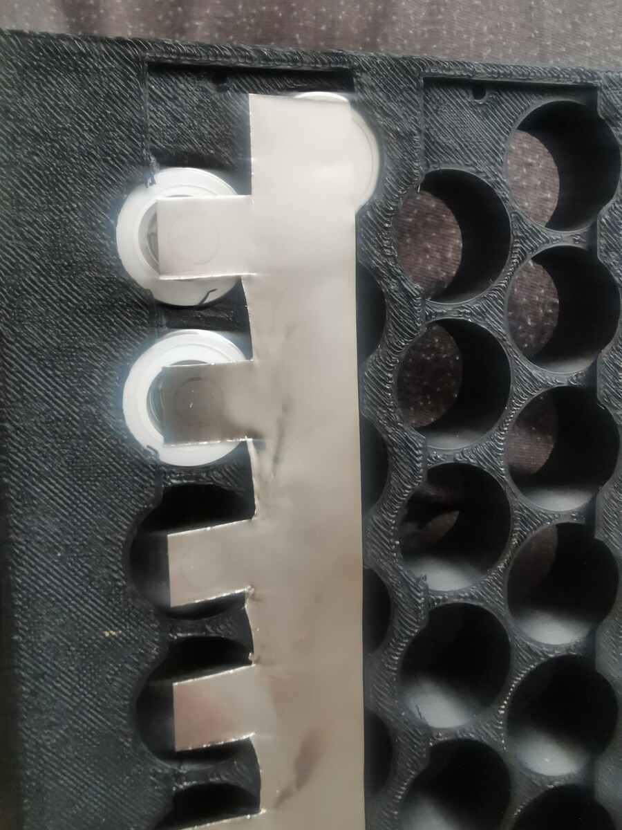

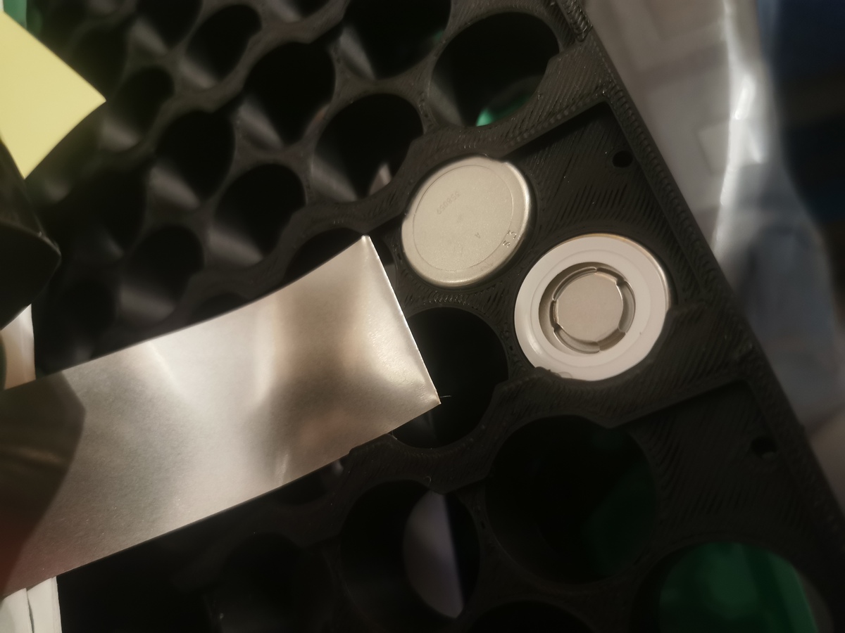

von Olaf K. (okl)
Was haltet ihr davon? Da ist eine Sollbruchstelle in jedem Pluspol
In den Zellen ist auch eine, besser ausgelegt. Das (Hilumin/Nickel)
Blech ist unnötig lang und damit hochohmig, die Stromverteilung wenn man
mittig oder an einem Ende einspeist nicht gleichmässig.

von Olaf K. (okl)
Michael, wie soll ich das Nickel kürzen? Ich muss doch alle 10 Zellen
erreichen und wenn ich die so verbinde, habe ich nur ein Band und nicht
mehrere wie wenn ich erst parallel und dann seriell verbinde.
Lothar, es ist so aber die schmalste Stelle, da sollte das Nickel
durchbrennen, oder?
von Rainer W. (rawi)
> durchbrennen, oder?
Jein, das brennt an der heißesten Stelle durch, d.h. es kommt neben
Stromdichte, Querschnitt und Querschnittsform auch auf die
Wärmeableitung an benachbarte Blechbereiche an.
Nur wenn der schmale Bereich lang genug ist, ist sichergestellt, dass
das Blech dort mit halbwegs wohldefinierter Auslösezeit durchbrennt.

Einerseits lese ich, dass die Zellen ohne pcb trotzdem nicht
kurzschließen. Dann sah ich ein Video, da ist eine Billigzelle
explodiert, eine teure ist nur abgeraucht ohne Feuer.
Wie also schütze ich den Akku angemessen? 13S10P? Es sind teure Samsung
Zellen mit gutem Innenwiderstand.
Du musst verhindern das er überladen bzw. tiefentladen wird, also ein
BMS anschliessen. Das BMS verhindert nur gefahrliche Fehler, es sollte
nie abschalten. Da man aber an der Gesamtspannung nicht erkennt, ob
einzelne Bänke schon leer/voll sind, müssen die vom S gemessenen
Einzelspannungen ausgewertet werden um zu entscheiden wann mit
aufladen/entladen Schluss gemacht werden sollte BEVOR das BMS
abschaltet. Schon um lebensdauerverlângernd nur 80% und nicht 100% der
Kapazität zu nutzen. Ein Balancing kann sinnvoll sein.
Du solltest zusätzlich verhindern dass ein Kurzschluss in
angeschlossenen Teilen zu zu hohem Strom über die Kabel führt, so dass
die abbrennen würden, also ein LSS Leitungsschutzschalter.
Gegen direkten Kurzschluss einer Zelle die dann von allen parallel
geschalteten den Kurzschlussstrom übergebraten bekommt, sollte ein
Blechstreifen in der Zelle schützen.
Du brauchst also nur niederohmige Zellenverbinder.
von Olaf K. (okl)
https://www.ebay.de/itm/174180555004
[Mod: Lebenslauf aus Link entfernt]
Wenn ich das nehme anstelle Nickel?
von Olaf K. (okl)
Kann man nicht punktschweißen
