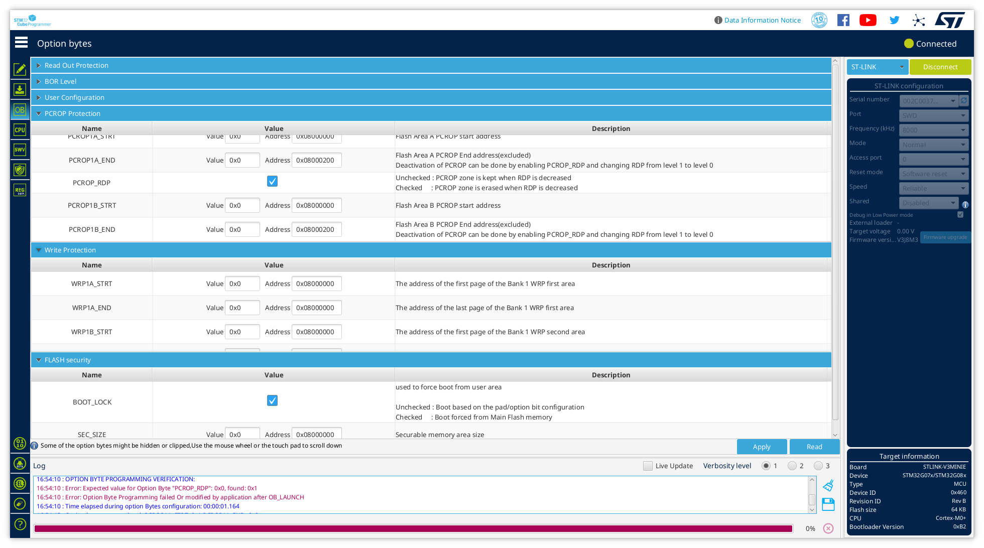

ich möchte einen STM32G07 flashen. Dieser war aber schon programmiert. Die red-out-protection konnte ich von 0xff aud 0xaa ändern. Jetzt wird das Flash als 0xff gelesen. Leider kann ich ihn jetzt mehr programmieren:

Was muss ich tun - mit dem st-flash oder dem STM32CubeProgrammer, um diesen Schutz los zu werden? Anbei ein Screenshot.

Da ist aber nicht nur WRPxx, sondern auch PCROPxx aktiv. Das muss beides wieder zurückgesetzt werden. Letzteres geht aber nur, indem dieses Rücksetzen zusammen (in einem Rutsch) mit Wechsel von RDP1 nach RDP0 erfolgt. Die Default-Werte für WRP bzw. PCROP, die dafür nötig sind, stehen im RM.
Ob/wie das mit st-flash bzw. STM32CubeProg möglich ist, sagt die jeweilige Doku dazu. Wer hat das eigentlich so verwurschtelt? Dass unter xxA und xxB jeweils das gleiche steht, macht irgendwie keinen rechten Sinn.
