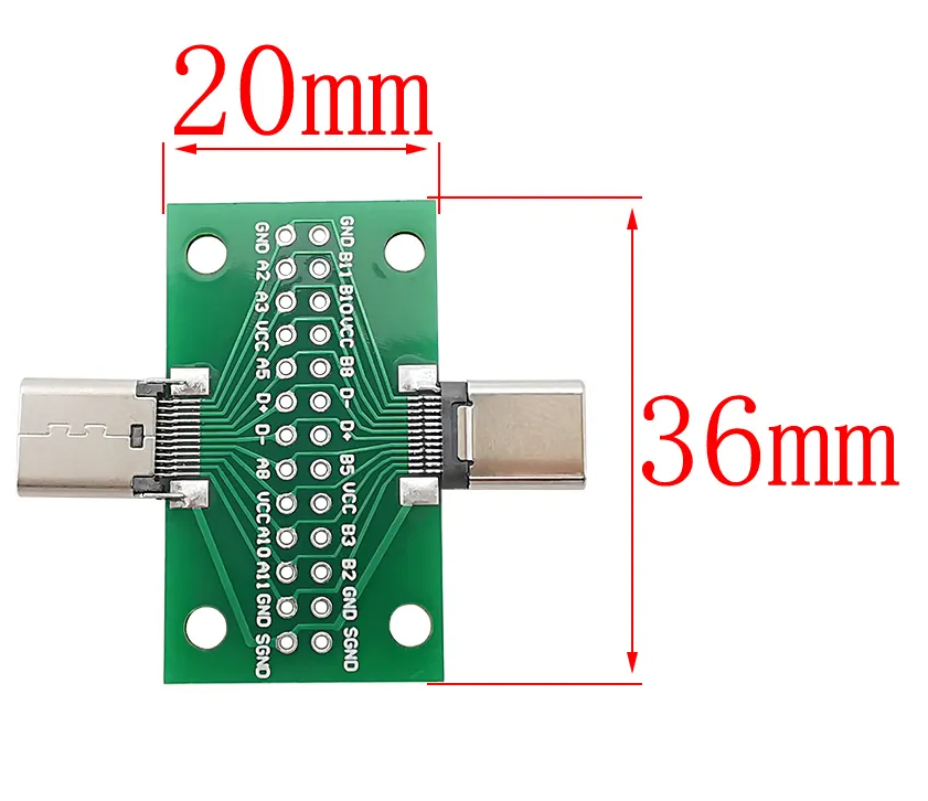

Ziel ist es ein Smartphone sowohl Bild und Ton über USB-C auf HDMI auszugeben und gleichzeitig ein externes Mikrofon für Telefonate aktiviert hat.
(PS: Das Handy deaktiviert das interne Mikrofon wenn ich zum Beispiel USB-C-Audio Adapter anschließe und nur ein Kopfhörer anschließe. Warum weiß ich nicht, aber es erwartet vielleicht ein externes Mikrofon?)
ich habe ein paar USB-C Splitter aus China. Mit einem USB-Tester stelle ich fest dass nicht alle Pins leuchten. Es ähnelt dem billigen USB 2.0 Kabel
Was ich brauche ist ein USB-C Splitter mit voller Pinbelegung damit USB-C auf HDMI Adapter funktioniert und gleichzeitig ein Kanal für Mikrofon Eingang offen hat? Gibt es so etwas? Wenn nein, müsste man diesen Teil nehmen: siehe Foto.
Für ein Mikrofon benötige ich eigentlich nur USB 2.0, kann man die USB-2.0-Pins einfach auf dieses (siehe Foto) drauflöten mit vielleicht zwei Dioden? Meint ihr dass ein Smartphone sowohl Bild und Ton für HDMI ausgeben kann und gleichzeitig ein USB-Mikrofon erkennt?
Ein "Splitter" kann Dir bei diesem Problem nicht helfen. Es gibt kein Mikrophonsignal auf separaten Leitungen des USB-C-Anschlusses. Abgesehen davon sind die Signale auf USB-C so hochfrequent, daß ein Aufbau wie von Dir verlinkt sehr, sehr sicher massive Signalstörungen, wenn nicht sogar Totalausfälle hervorruft.
Das kannst Du leicht ausprobieren, indem Du ein USB-C-Dock verwendest, also einen USB-C-Hub mit HDMI-Ausgang. An eine der USB-Buchsen kannst Du ein USB-Mikrophon anschließen, und obendrein kannst Du Dein Smartphone über das Ding derweil auch noch mit Strom versorgen.

Wenn, dann kommt bei USB C im Alt Mode Display Port rüber, was man dann mit einem geeigneten Chip auf HDMI bringen kann. Für Audio In/Out gibt's zwei Wege, den passiven über die Sideband Signale oder den aktiven über eine USB Soundcard. Nicht jedes Handy kann beides. Parallel laden, Video und Audio wird schon komplex, aber mit einer Docking Station natürlich möglich, wie am Laptop auch. Ich kann z.B. beim Galaxy Tab S5e an die HP Docking Station abschließen, habe Display Port, Ton über USB Soundkarte, LAN und Laden. Selbst bauen ist eher schwierig, Splitter schon gar nicht (höchstens für das passive Audio). Kauf dir ein billiges Dock bzw einen USB C Hub mit PD Pass Through zum Laden.
