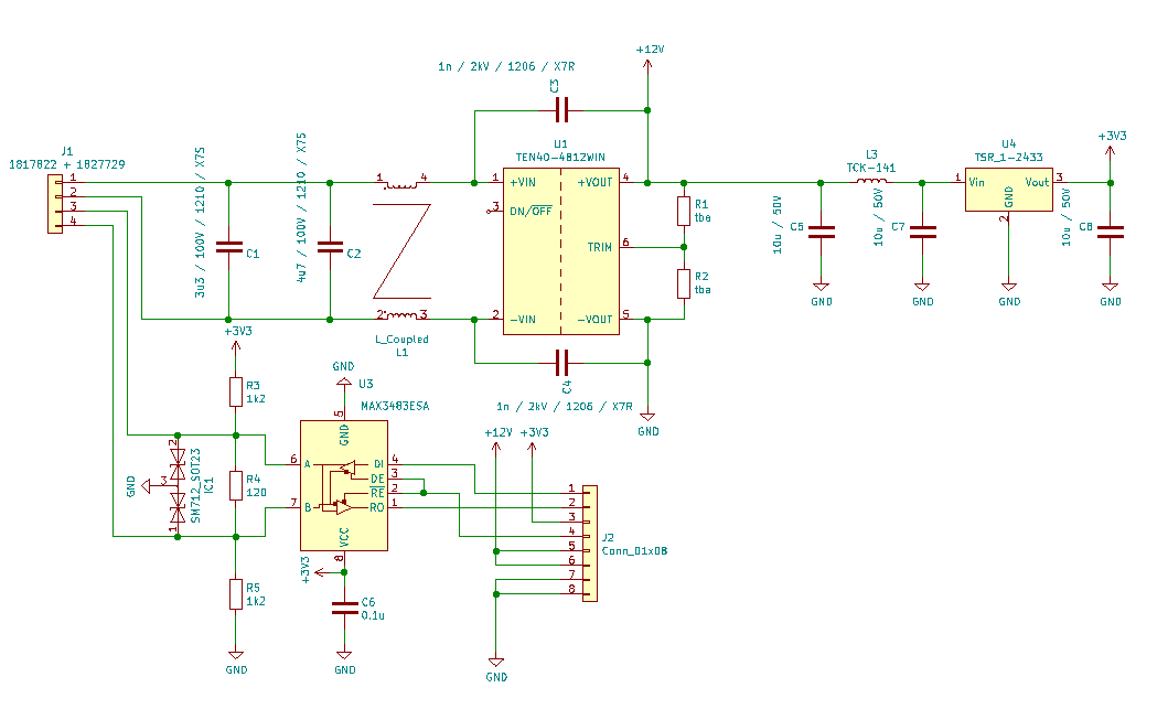

ich habe ein System, welches über eine vieradrige Leitung mit einem
anderen System verbunden wird. Auf diesen Leitungen sind +/- 60V und A/B
für RS485 vorhanden.
Ich wandel die Spannung mit einem isolierten Spannungswandler auf 12V
und erzeuge zusätzlich noch eine 3v3 Spannung für Logikbausteine. Meinem
Verständnis nach wird die Isolierung durch den RS485 Treibr wieder
zunichte gemacht, da ich die Isolation umgehen muss, da ein gemeinsames
Bezugspotential für RS485 benötigt wird. Ich müsste also Pin 2 von J1
aus dem Schaltplan mit GND verbinden.
Die Anzahl der Adern der zuführenden Leitung an J1 kann nicht verändert
werden.
Außer einen nicht isolierten Wandler zu verwenden oder eben die
Isolierung zu umgehen kann ich keine andere Möglichkeit sehen.
Oder seht ihr noch eine?

Hmm. Was ist denn die Bezugsmasse für deine RS485-Verbindung? Denn die
WIRD gebraucht!
https://www.mikrocontroller.net/articles/RS-485#Weitere_Hinweise
Sieht so aus.

War meinst du, einen isolierenden Wandler zu brauchen? Vielleicht
braucht man den gar nicht?
Kommt drauf an, was man WIRKLICH braucht. Wenn man denn die RS485 und
die 60V (Sind vermutlich eher 60V und keine +/-60V) galvanisch vom Rest
der Schaltung trennen will, muss man halt einen isolierenden Wandler UND
einen RS485 Isolator benutzen. Der braucht dann auf beiden Seiten eine
Stromversorgung, die muss man bereitstellen.
Nialz schrieb:
> Meinem Verständnis nach wird die Isolierung durch den RS485 Treibr
> wieder zunichte gemacht
Da ist keine Isolation, weil die Masse über diverse Bauteile ganz klar
auf die Pins 3 und 4 des Steckers J1 bezogen ist.
> da ich die Isolation umgehen muss, da ein gemeinsames Bezugspotential
Ja, so ist das. Auch wenn immer wieder welche der Meinung sind, diesen
notwendigen Massebezug nicht zu brauchen.
Das ist im Grunde beides das selbe. Du kannst weiterhin deinen teuren
potentialgetrennten Wandler nehmen und musst einfach nur statt C4 einen
0 Ohm Widerstand einbauen.
von Ada J. Quiroz (inschnier)
> WIRD gebraucht!
J1 / Pin2 ist das GND vom anderen System, mit dem ich reden möchte.
Zusätzlich habe ich ja mein eigenes GND nach dem isolierten
Spannungswandler.
Es ist zugegebenermaßen Resteverwertung. Ich habe hier noch einige Traco
Power, welche das Stück 80€ kosten und wollte die verwenden.
Wenn ich vom U1 1-4 und 2-5 jeweils verbinde ist die Isolierung futsch.
Vom Prinzip sollte die Wandlung dennoch funktionieren oder irre ich
mich? Hat dann L1 noch eine Wirkung? Oder doch besser GND an J1 mit Pin2
verbinden?

Das geht mit einem ADM2582 oder ADM2587. Der braucht tatsächlich nur die
Datenleitungen, weil er selbst isoliert ist.

Der benötigt aber beide Bezugsspannung. Und mit 60V von J1 kommend kann
der sicherlich nicht umgehen.

Du brauchst keine Isolierung, dann erspare dir den Quatsch mit
Isolierendem Wandler und gleich darauf die Überbrückung desselben.
B:
Du brauchst die Isolierung, dann verbaue einen zweiten Wandler der die
RS485 Versorgung macht und trenne Rx, Tx und Richtungsumschaltung mit
Optokoppler ab, die die Datenrate auch packen.
Verwende eine stabile Schutzbeschaltung aus Z-Dioden am RS485 zum RS485
GND.
Ohne mitgeführten Bezugs GND wirst Du die brauchen damit der Treiber
nicht kaputtgeht.

Wenn ich einen 72V zu 12V nicht isolierten Spannungswandler finde mit
ca. 20W wäre das kein Problem. Kann mir da jemand etwas empfehlen? Bei
Traco oder Mean Well ist das alles isoliert.
Ich verstehe das Problem nicht. Bei einem isolierten Spannungswandler
kannst du doch einfach GND von beiden Seiten miteinander verbinden. Oder

Steve van de Grens schrieb:
> Oder
> nicht?
Das kann man tun.
Im Fall des TO, der vorhandenes verbraten will nicht die schlechteste
Methode.
Die Tracos machen eben nur desaströse CM Störungen.
Winzig, ja, effizient, ja, aber eben nur weil man auf Filter und weiche
Schaltflanken Schei..t, weil das ja das Problem des Kunden ist.
Wenn man also einen EMI Test machen muss, würde ich möglichst auf
isolierte DCDC Wandler verzichten.
Warum nicht selber bauen?
IC + Drossel. Viel mehr brauchen moderne Wandler nicht.
Parametrische Mouser Suche ist Dein Freund.
Filter braucht man da auch, aber eben nicht so dramatisch viel CM
Drossel.

Also Optokoppler für die Daten oder ADUM.

Man könnte einen "ISO3082DWR", der braucht allerdings 2
Versorgungsspannungen, für die Leitungsseite und die isolierte Seite.
Da man ohnehin einen DCDC Wandler zusätzlich benötigt kann man die
Spannung der Leitungsseite mit 5V verwenden (DCDC-Wandler 12V/5V), die
isolierte Seite wird dann mit 3,3V betrieben. Damit hätte man auf der
Leitung bessere Pegel.
von Frank O. (fop)
Da Du ja den RS485-Transceiver auf Deiner Platine hast, könnte es
genügen, die Signale auf J2 über 3 schnelle Optokoppler zu routen. Der
Transceiver ist dann auf dem fremden Potential und wird auch aus der
fremden Versorgungsspannung gespeist, ebenso ein Teil der
Optokopplerbeschaltung.
Benutze unbedingt 2 unterschiedliche Massesymbole in Deinem Schaltplan,
um kenntlich zu machen, ob es sich um das fremde oder Dein
Bezugspotential handelt. Bei den Versorgungsspannungen sollte auch aus
dem Plan sofort klar werden, auf welches Bezugspotential sie sich
beziehen.
